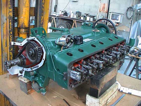

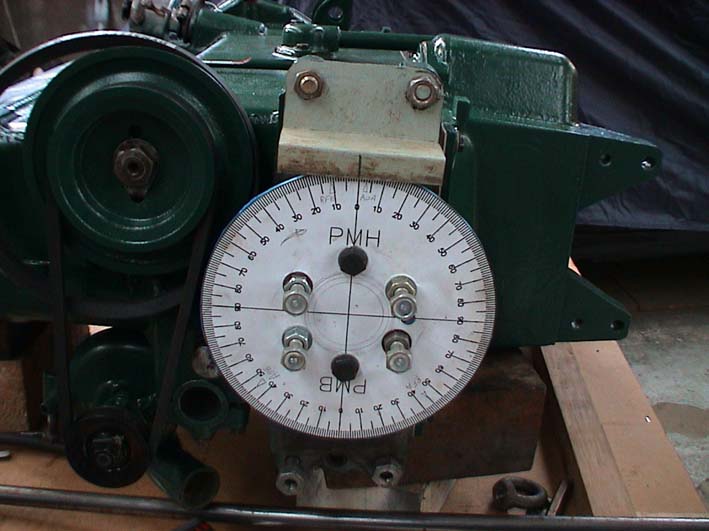

Bonjour Alain,
Ayant des problêmes de calage de la distribution j'ai préférer caler d'aprés le diagramme aprés avoir changé mes pignons de distribution.
1er résultat avec des pignons neuf ma flêche sur la chaine est à peine moins importante, 12,5mm au lieu de 12mm. Donc mes pignons étaient bons.
J'ai mis en repère en axe les repères des pignons et j'ai plus de 15 degrés d'écart dans mes levée maxi de soupapes en ayant pris soin de considérer l'usure de mes cames( 6 degrés au total ).
Je me suis enfin décider de me décaler d'une dent et la je retrouve mon diagramme à un poil prés. l'ennui c'est que cela ne correspond pas exactement à la planche 2 du dico de réparartion ni aux divers revue de la RTA.
Cet aprés midi je remonte le carter de distri et le carter moteur et avant la fin de semaine j'espère le faire tourner, il me reste à préparer le banc d'essais.
Commentaire: Vue arrière
DSC00361R.jpg [ 70.04 Kio | Vu 11370 fois ]
Commentaire: Le disque de calage de la distribution
DSC00348R.jpg [ 66.5 Kio | Vu 11368 fois ]
Commentaire: mon moteur
DSC00346R.jpg [ 69.27 Kio | Vu 11389 fois ]

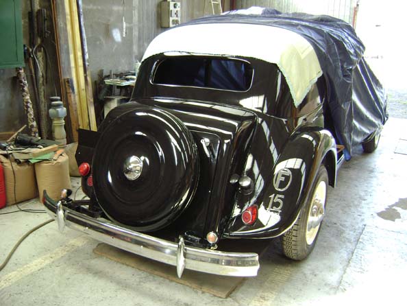

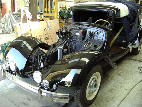

Encore une photo
Commentaire: Vu avant l'électricité est finie
DSC00364R.jpg [ 78.89 Kio | Vu 11332 fois ]

:D
Woaw, jolie la 15 malle AEAT...
Avce un quillery...
Beau boulot, bravo !

Bonsoir Riton.
C'est du beau boulot.
Dommage c'est pas le bon vert moteur. Tu l'as fait avec le vert de chez Restom ?????? Pas facile à refaire en partant de ce fameux vert. Il faut rajouter de l'ocre jaune, un peu de rouge, du noir. Moi je le fais au pif avec une pièce d'origine comme modèle.En partant d'une boite tu finis avec deux une fois la couleur trouvée.
Passe nous d'autre photos c'est un régal.
Sur la première photo, le gros écrou sous la chaine de distribution, c'est là que j'ai fait ma prise pour la pression d'huile. Percer tarauder pour mettre un raccord bandjo. Pression d'huile mécanique.
Je te ferai des photos. très précieux la pression d'huile !!!!!!!!

Bonsoir Alain,
Effectivement le vert est de chez Restom, pour le boulon j'ai refait un autre boulon qui me prends bien mon tuyau d'huile existant mais sur lequel je vais visser un capteur électrique qui me permetra d'avoir la pression d'huile plus un voyant de rupture de pression, je le ferais aussi pour la température d'eau si je trouve l'objet rare. Pour alimenter ces appareils qui sont en 12V je vais installer un convertisseur 6/12V , mais mon choix n'est pas encore arrété sur la puissance.
Le moteur est entier et je lui construit son banc perso pour le faire tourner avant qu'il ne retrouve son écrin.
Au fait on régle l'avance à l'allumage de 8°, mais a ce moment quel est la position du support de l'allumeur, à mis course ce qui permet d'avoir un peut de retard et un peu d'avance ou 1/3 retard ou 1/3 avance. une question un peu pointue... turlututu chapeau pointu

 Sujet du message: Re: Présentation...71bruno
MessagePosté: Jeu 28 Fév, 2008- 11:54
Personnellement j'ai mis l'allumeur à mi course pour faire le réglage. Ca semble aller !!!!!!!!
Au remontage du moteur j'ai fait une marque blanche sur le volant moteur.
Il faudrait voir avec une strombo ??????????????
A bientot et on attent les autres photos.

Bonjour Alain,
La est la connerie que j'ai faite, j'ai enlevé mon disque et n'ai pas repéré mon PMH alors que j'avais tout sous la main, c'est à se donner des coups de pompes au derrière...
Maintenant la levée de mon piston je n'ai plus qu'a le faire au pif dans le trou de bougie.
Pour le réglage du point d'allumage c'est ce que j'avais l'intention de faire le mettre à mis course et régler l'avance comme le dit la RTA ( je crois 8°).
La construction de mon banc à demarré ce matin et pour mes controle je vais alimenter tout cela en 12v bien sûr en mettant une bobine 12V, le démarreur étant à tirette.
Je n'ai pas non plus de base pour adapter un silencieux alors le doux ron ron ce sera plutôt un sacré vacarme!...
On verra tout cela la semaine prochaine.
