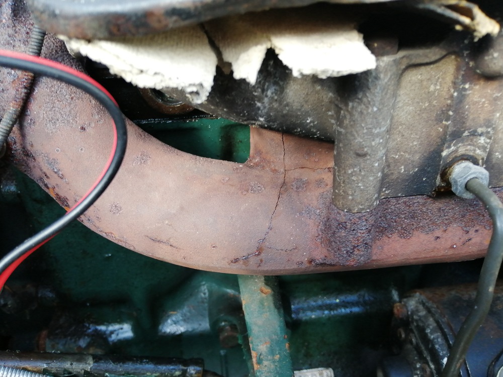

alors je sais pas si c'est une maladie sur la traction mais le collecteur d'échappement est complètement fendu a plusieurs endroits
IMG_20210508_175547.jpg [ 244.47 Kio | Vu 7035 fois ]

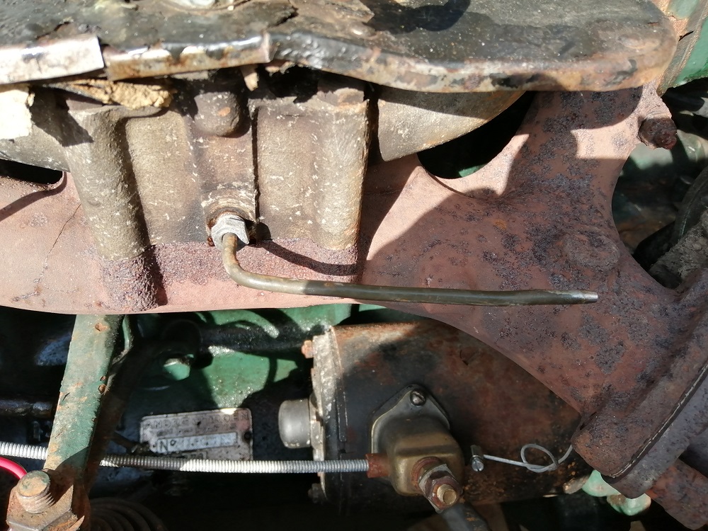

et ce tube sur le collecteur d'admission qui sort sans rien de branché dessus est ce normale?
IMG_20210508_175732.jpg [ 305.21 Kio | Vu 7001 fois ]
Bonjour fred60 et bienvenue
Oui il est comme ça mais Il doit être orienté vers le bas.

cx25d a écrit:
cool merci pour ta réponse , voila un mystère de résolu c'est un peut le même principe sur les moteur de 2cv mais j'avais un doute

Pour le collecteur, ce n'est pas une maladie chronique mais ça peut arriver. Une surchauffe pourrait aussi en être la cause.
Richesse (prise d'air) Allumage (avance) sont à vérifier afin d'éviter à nouveau le problème.

Le problème de casse du collecteur, provient aussi assez souvent du fait du montage d'une pièce d'occas, dont la planéité des plans de joint n'a pas été vérifiée et rectifiée, et cela ne pardonne pas.
A contrôler de temps en temps c'est le serrage des collecteurs qui chauffent et refroidissent, donc des dilatations et retreintes successives qui ont tendance à modifier le serrage des fixations.
La pièce dans ton cas est morte.
Le tube qui sort de la pipe d'admission, c'est la vidange du trop plein, ce tube devrait être vertical, l'extrémité dirigée vers le bas, pour l'écoulement.

je sais qu'on avait souvant pour ceux qui connaisse , se genre de fissure ces sur les ancien moteur renault 2.0l sur les r21, r25 sans cause n'i savoir pourquoi mais il est vrai que sur la traction du beau père fume noire et me semble trop riche
