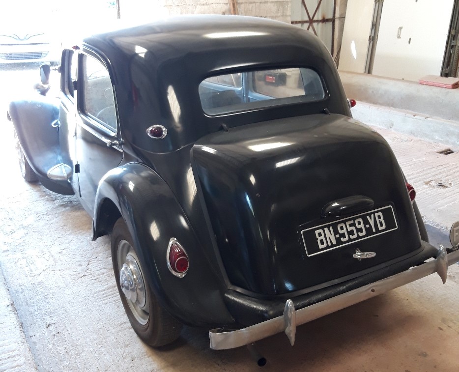

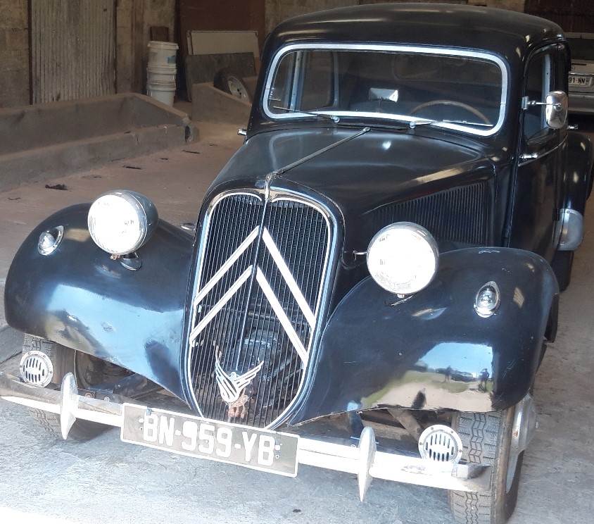

voila j'ai eu les photos de la 11BL avec le proprio. je vous les partage afin que vous me donniez votre avis.
arriere gauche2.jpg [ 184.58 Kio | Vu 10253 fois ]
face avant2.jpg [ 214.97 Kio | Vu 10240 fois ]
coté droit21.jpg [ 184.67 Kio | Vu 10279 fois ]

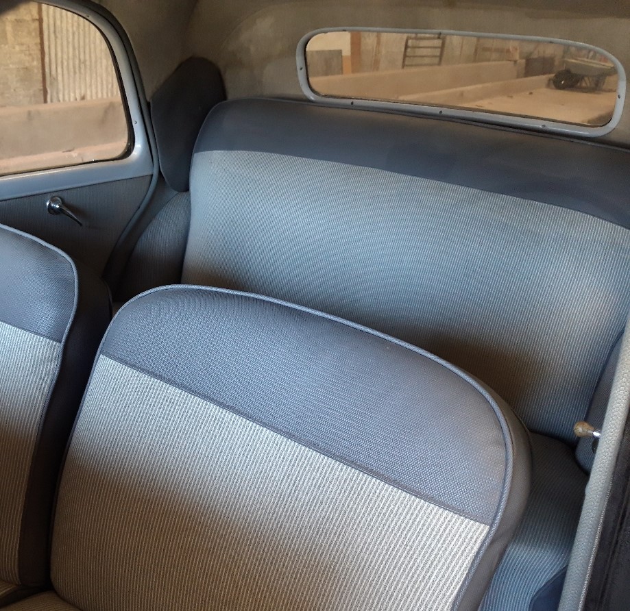

la suite des photos:
interieur 22.jpg [ 241.75 Kio | Vu 10199 fois ]
Intérieur2.jpg [ 279.58 Kio | Vu 10111 fois ]
Intérieur12.jpg [ 297.39 Kio | Vu 10179 fois ]

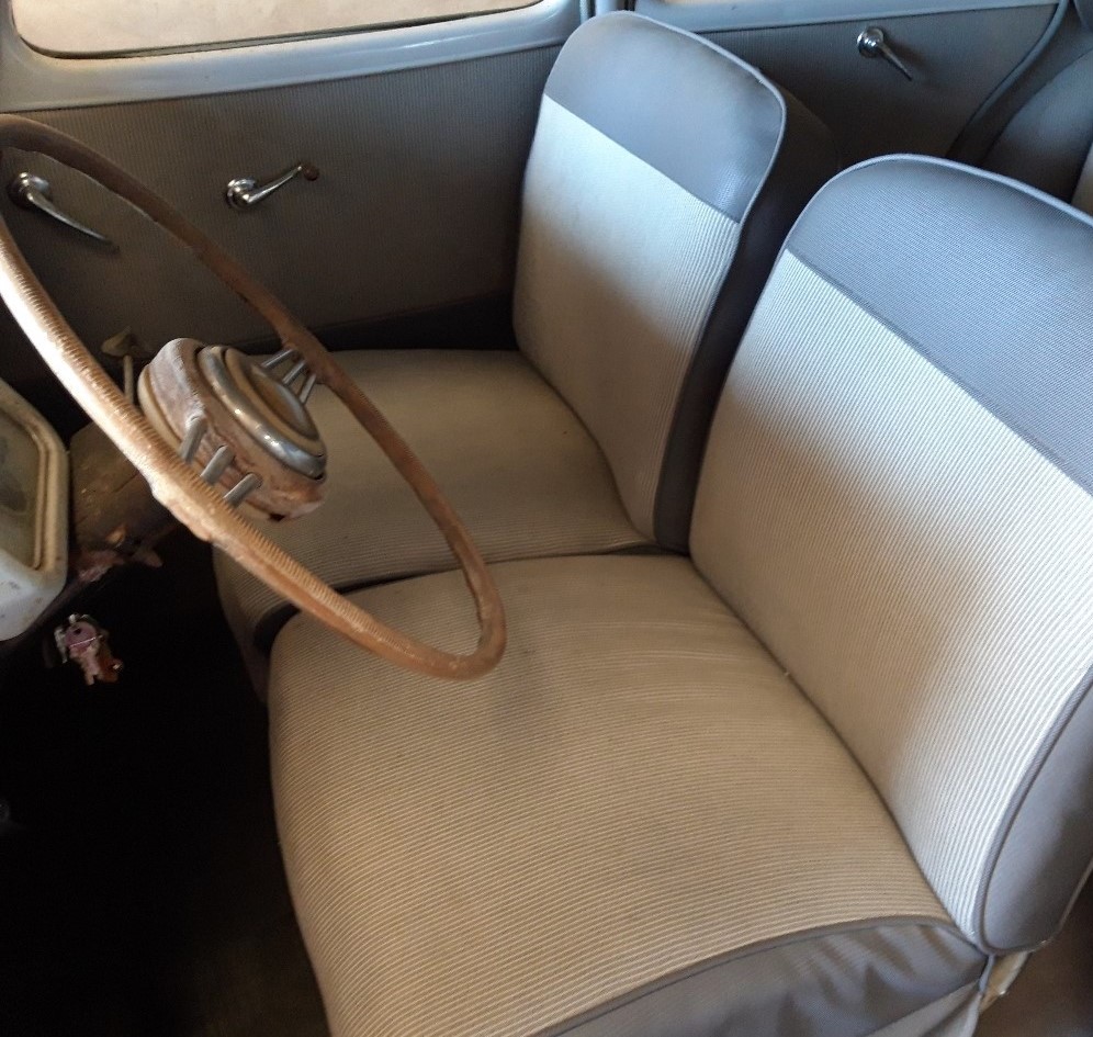

les dernières photos dont celle du tableau de bord. Par contre a quoi sert la manette situé en bas a gauche ou s'est écrit SER ( jamais vu)
Au vu des photos que j'ai.( une dernière de l’intérieur du coffre va venir. je la posterai plus tard.) dites moi ce que vous en pensez sachant que pour etre nickel (peinture extérieur ,volant quillery me semble t-il (pensez vous également que ce matériau "corne"peut être rénové poli et repeint, ou il va se détériorer de plus en plus. et je frai un polishage carrosserie, un embellissement parti moteur mais sans faire trop de frais dans un premier tps.
moteur2.jpg [ 315.4 Kio | Vu 10181 fois ]
tableau de bord1.jpg [ 170.68 Kio | Vu 10186 fois ]
tableau de bord2.jpg [ 173.77 Kio | Vu 10276 fois ]

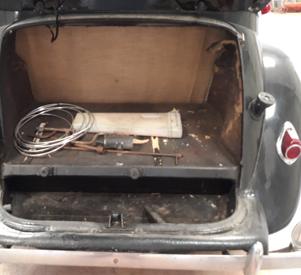

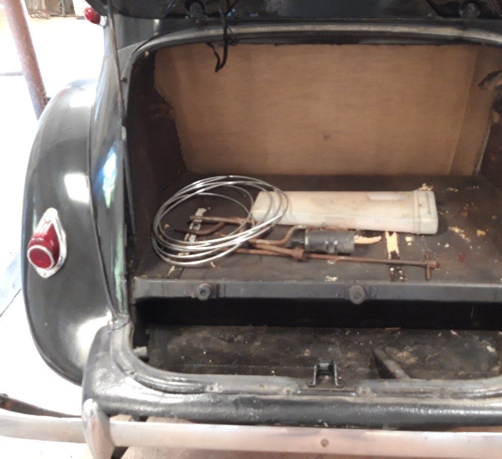

les photos de l'intérieur du coffre
intérieur coffre3.jpg [ 193.52 Kio | Vu 10231 fois ]
intérieur coffre2.jpg [ 184.41 Kio | Vu 10142 fois ]

Bon ben que dire, elle présente bien, intérieur propre tout comme la carrosserie. Mécaniquement il y aura des choses à voir (coupe circuit qui ne coupe rien,fils de bougies ) et certainement une bonne révision;
Elle semble être équipée d'un bloqueur de capot, ce qui est bien en soi :D Maintenant quid du CT et du prix pour se décider :wink:
