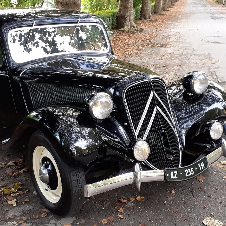

processeur d'une 11 b normale de 51 depuis 6 mois
( N° de châssis 211 632 , N° de moteur AZ 02158 . 4mpvb 78 )
bonne base , carrosserie a reprendre , moteur ok
je viens de changer la pompe a essence mais mal remis le bras sur l'arbre a cames
elle tourne avec l'amorçage et cale , il y a t-il une position précise ?
membre de la section Lorraine sur les conseils de (celui qui m'a vendu la pompe )
je joindrai de photos ultérieurement ...
