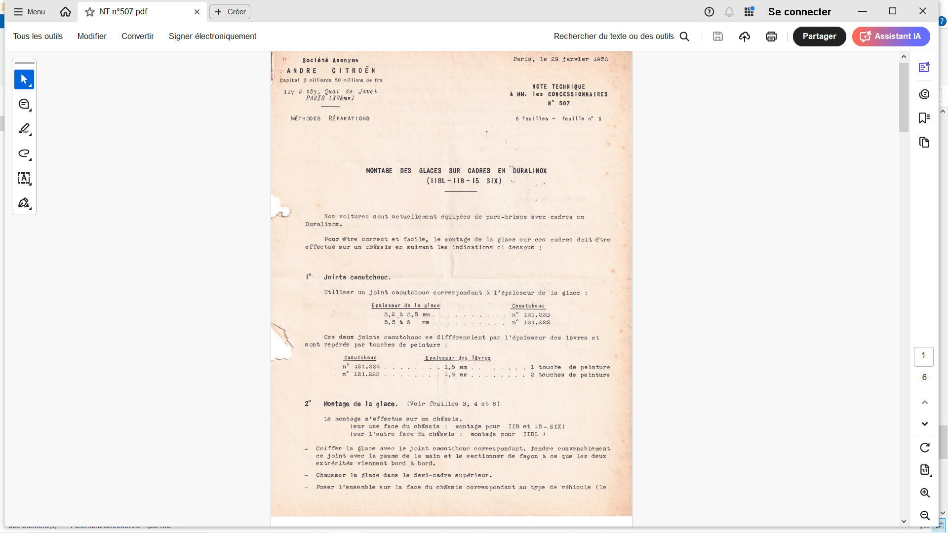

Bertrand, cette opération n'est pas si compliquée que cela, il faut du temps.
C'est vrai que sur une post 52 la repose de l'entourage de PB est un peu plus compliquée que pour une malle plate.
Par contre il faut bien choisir le joint de calage de glace dans le cadre alu, en fonction de l'épaisseur de celle-ci, car les pares-brises n'ont pas tous la même épaisseur.
J'ai eu ce problème récemment et ai du recommander un joint en U moins épais.
Donc un conseil, commande tes joints seulement après avoir démonté le PB complètement.
Voir un extrait de la NT 507 qui donne des précisions à ce sujet.
Capture d’écran (1380).png [ 852.02 Kio | Vu 2866 fois ]
