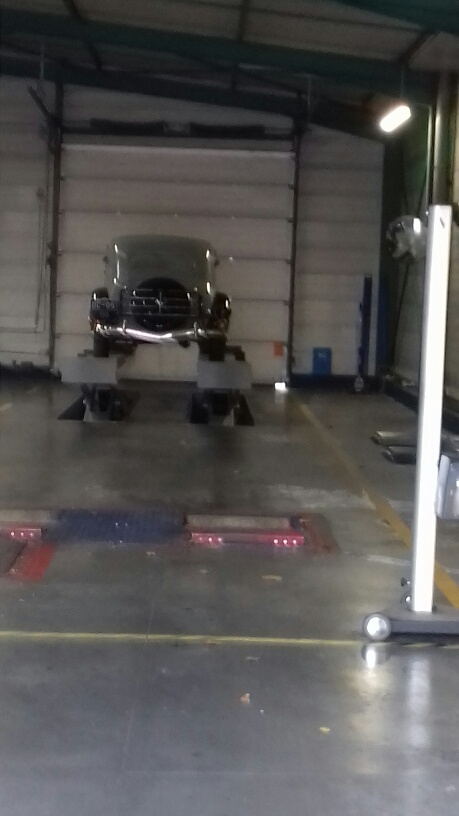

Hier matin le CT de ma 11 avec une grosse appréhension à cause de l'huile moteur qui fuit de …??? En effet lors de ma dernière sortie de 250 km, j'ai estimé à 1 litre ce que j'ai pu laisser sur la route :twisted: !
Donc je briefe le contrôleur en lui expliquant qu'à l'issue, je m'occupe de ce problème et, il ma la fait repartir pour 2 ans. J'en ai profité et j'ai pu voir en passant sous le pont que ça fuit du joint de carter et probablement ailleurs (AAC ?, Vilo ?). Je constate également qu'un bon coup de Ferose sous ses jupes lui fera du bien.

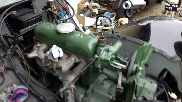

Et démontage. Je suis la méthode "Alain" et je ne démonte que la calandre
20200103_115530_resized.jpg [ 74.53 Kio | Vu 14768 fois ]

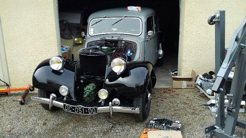

Un moment je bute sur les vis de support de boite (ça passe juste avec les ailes), coup de fil à Michel, à Alain, un peu de bricolage et c'est sorti !
20200103_141921_resized.jpg [ 105.21 Kio | Vu 14850 fois ]

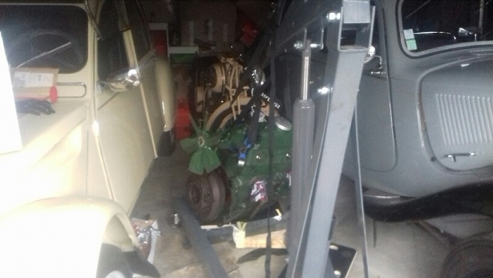

Ca y est c'est sorti. Mais alors une vraie galère les transmissions !!!
20200104_154638_resized.jpg [ 111.02 Kio | Vu 14783 fois ]
ça passe tout juste au millimètre mais c'est fait ! Et c'est lourd cet ensemble. Prochaine étape désacouplage de la boite de vitesses.
20200104_160910_resized.jpg [ 95 Kio | Vu 14755 fois ]
Une première pour moi cette opération ! mais j'appréhende déjà le jour ou je remettrai tout ça en place.

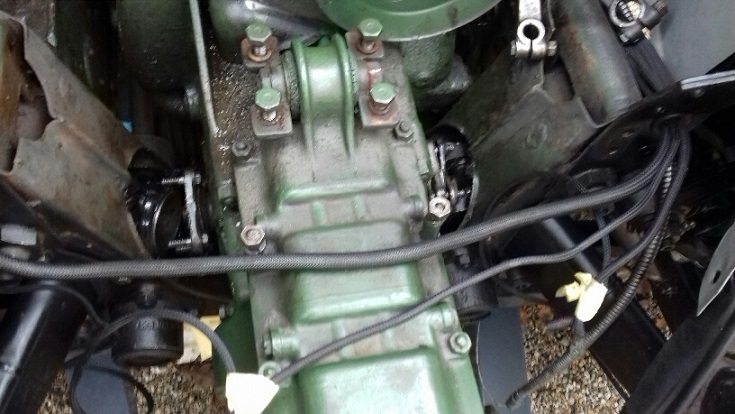

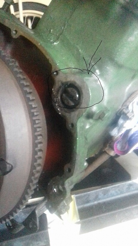

Oui je l'ai vu faire tout début 2014 sur ma voiture par un pro au moment de l'achat avec un pont et il en a bavé. En revanche si je sors tout c'est pour tout mettre au propre y compris le compartiment moteur. Et je veux aussi régler mes linguets d'embrayage (Alain tu as les cales je crois), voir l'état du disque et, je ne suis pas sûr que la fuite se limite au carter bas moteur… Je vais aussi pouvoir faire le tube à eau dans la culasse sans déculasser, changer le diabolo de boite (par un Euréka).
Cet AM, j'ai désolidarisé la boite ( j'ai retrouvé mes adaptateurs de carrés pour la douille spécifique) : Tout est bien sale
20200105_163225_resized.jpg [ 91.34 Kio | Vu 14270 fois ]
Pas de joint à cet endroit … et de l'huile :
20200105_163306_resized.jpg [ 138.49 Kio | Vu 14307 fois ]
20200105_163241_resized.jpg [ 95.19 Kio | Vu 14302 fois ]
