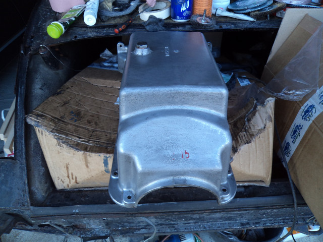

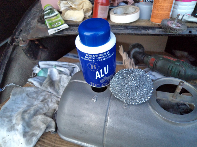

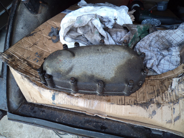

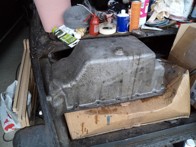

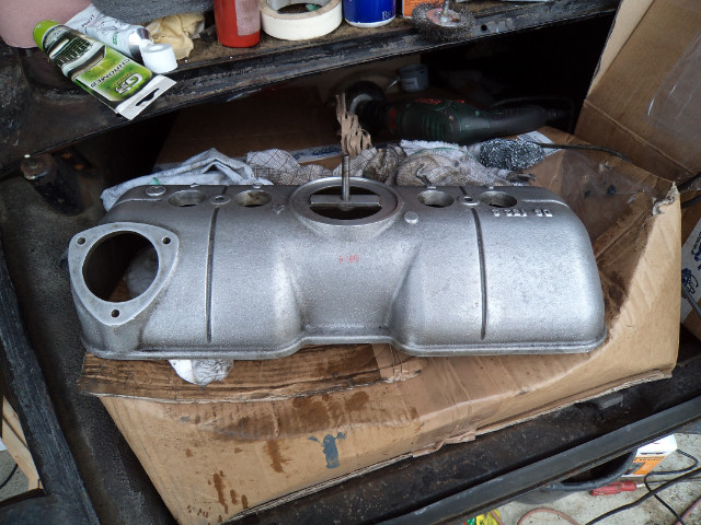

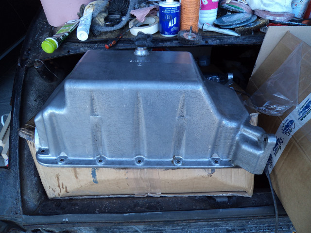

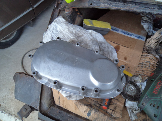

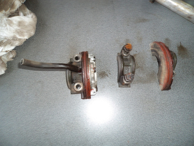

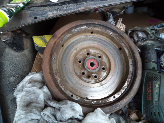

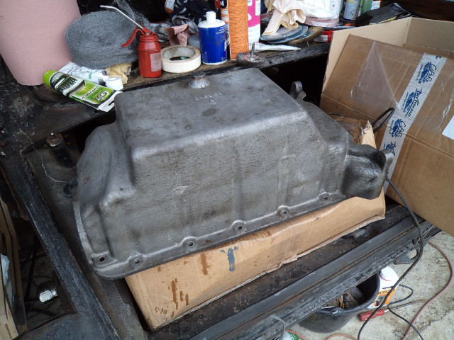

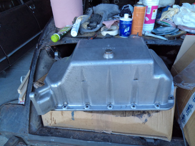

Il fait froid mais ça me faisait chier de rester devant la télé :cry: , alors comme j'ai du nettoyage à faire, direction le garage. :D

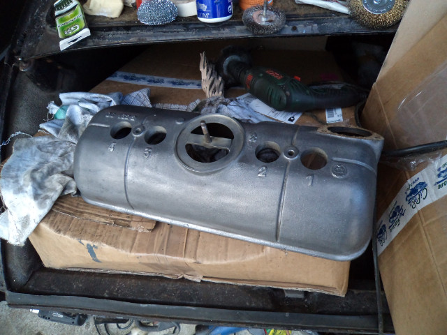

nettoyage cache culbu, je ne cherche pas l'état concours, un bon décrassage m'ira très bien sachant que de toute façon, ça se ternira et qu'elle ne sera pas à vendre :shock:

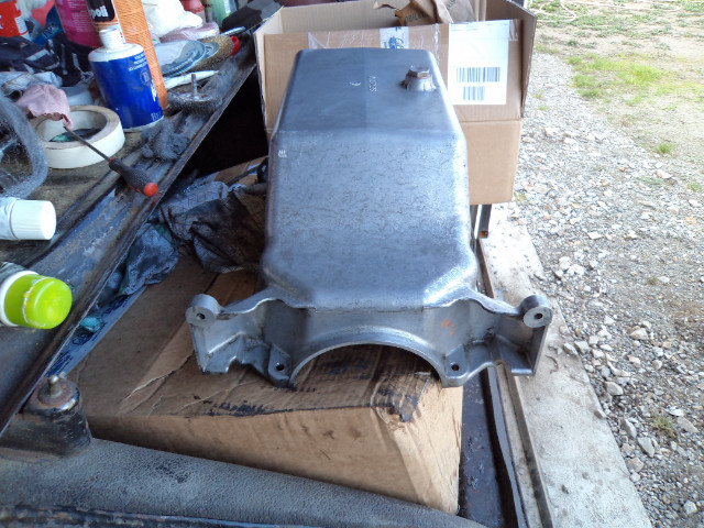

le carter moteur, on y passe vite du temps mais ça réchauffe 8)

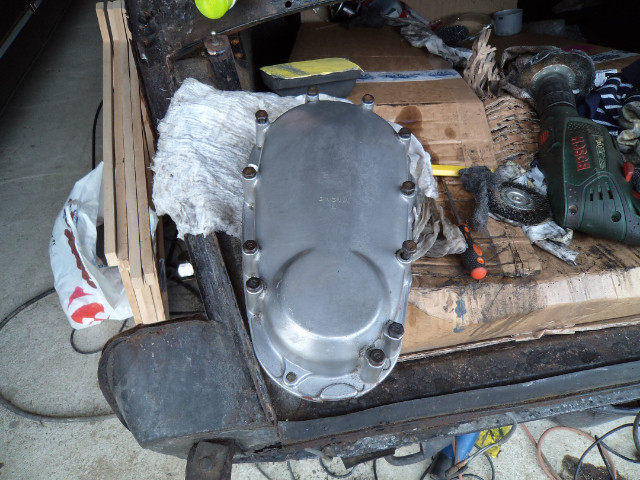

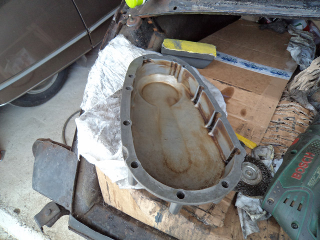

le carter distribution bien oxydé, pas facile à nettoyer avec les recoins

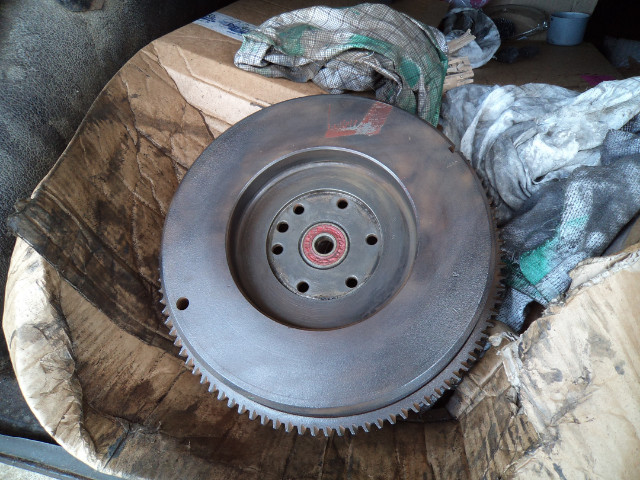

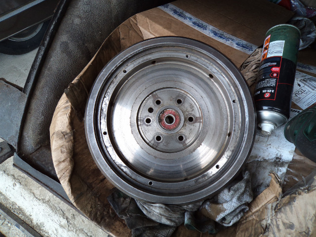

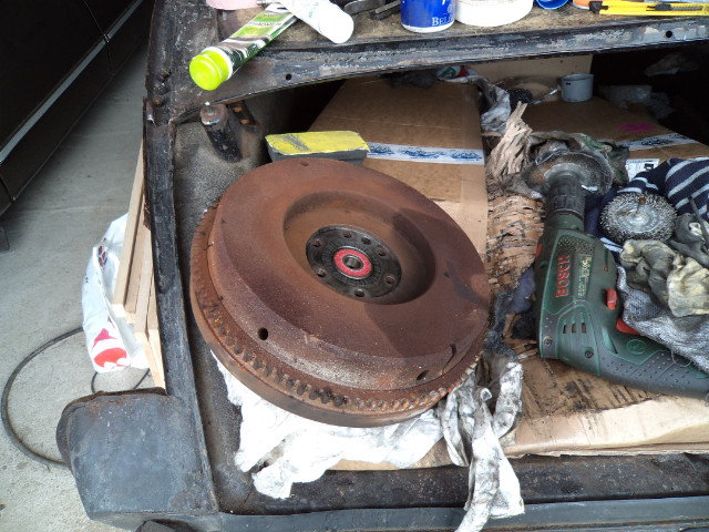

le volant moteur, pas simple non plus

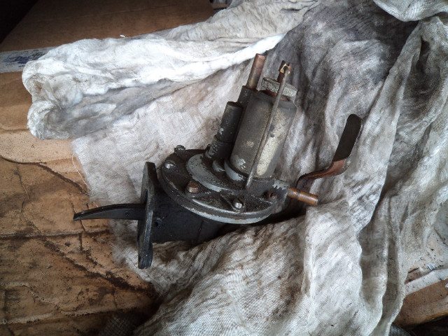

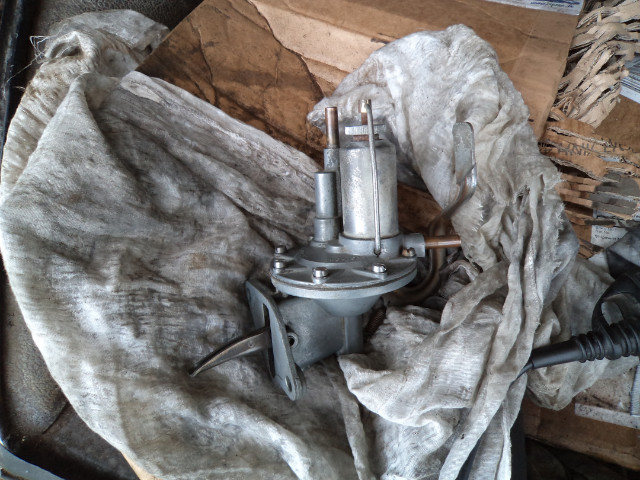

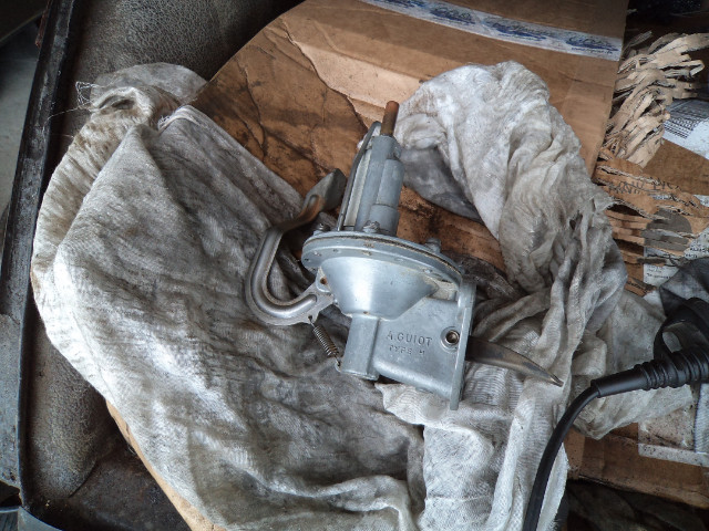

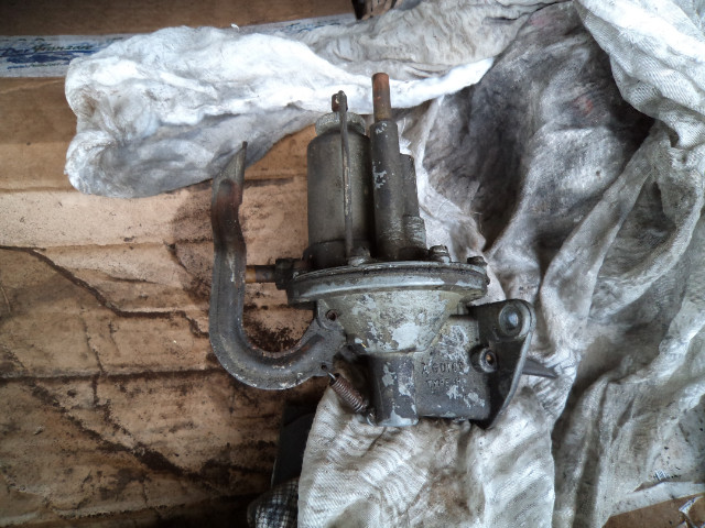

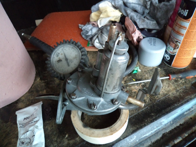

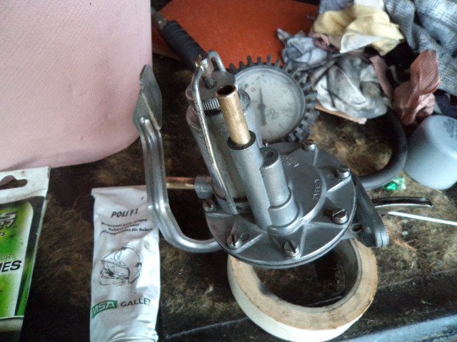

la pompe Guyot, la plus chiante à faire :twisted:
elle sera ouverte quand j'aurai de la place :o :shock:

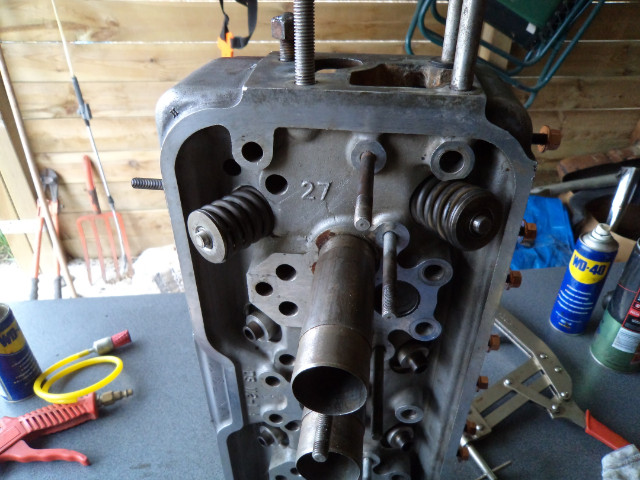

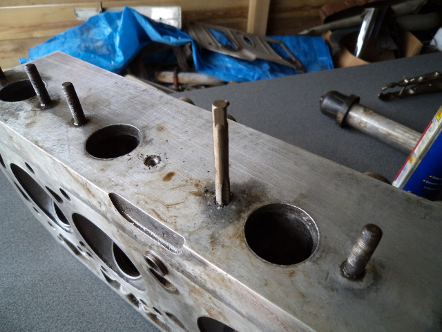

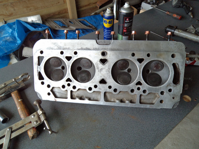

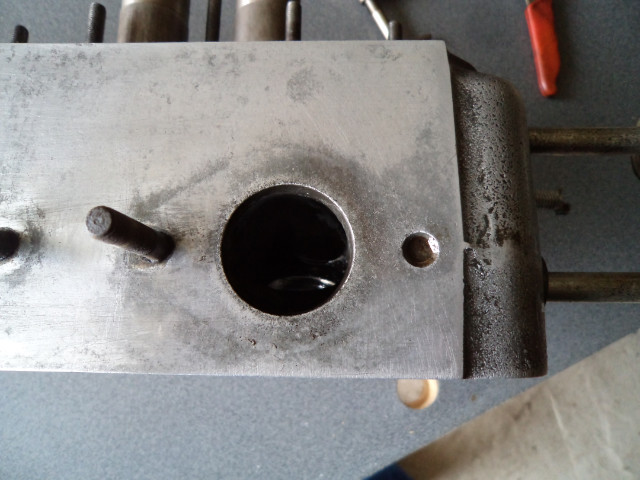

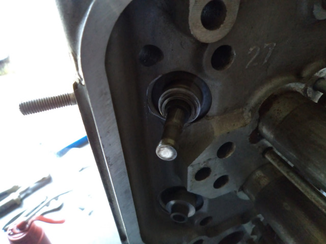

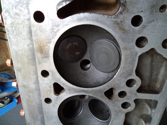

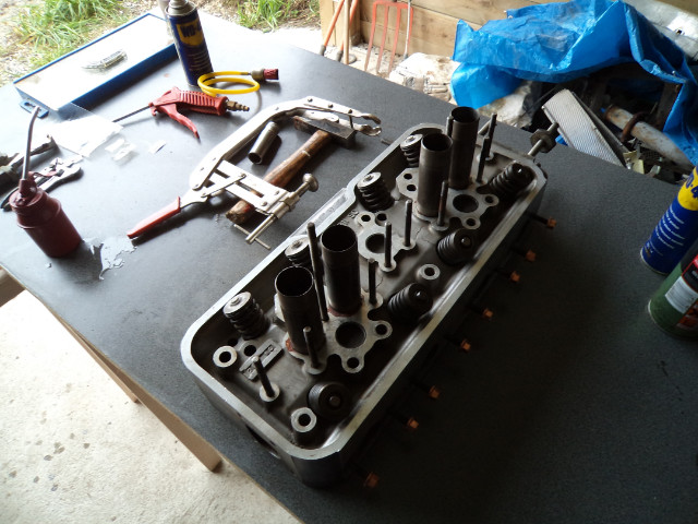

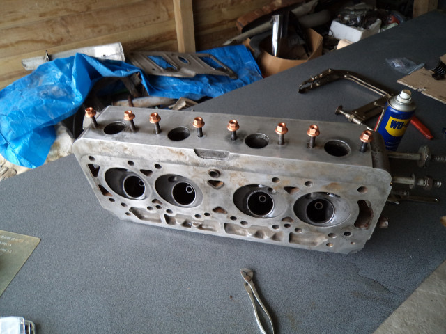

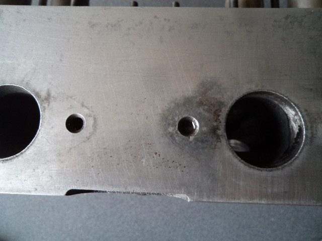

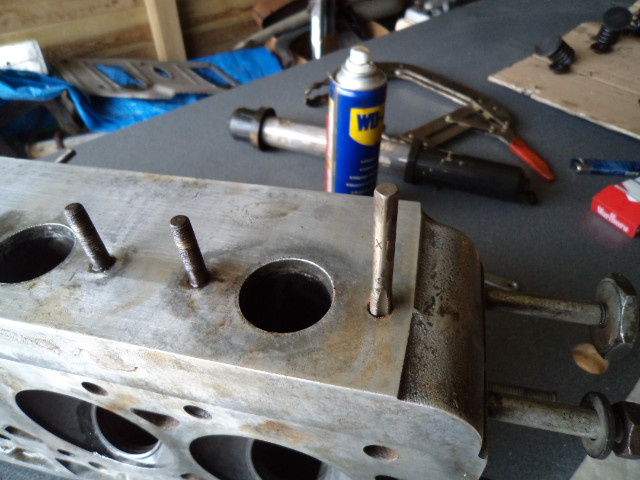

Après avoir bravé les intempéries :( , direction le garage tôt pour avancer avec le remontage des soupapes sur la culasse

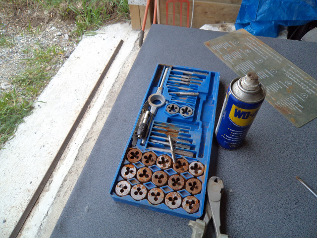

mais il manquait 2 goujons et les pas de vis étaient à faire, taraudages et Hop :D

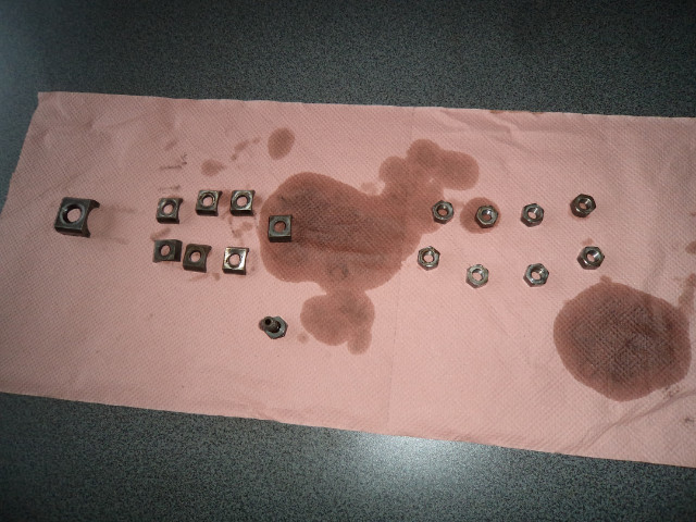

surprise lors de la découverte de la boite :evil: , l'eau puis la rouille mais j'ai le bon :D
des écrous neufs et c'est bon 8)

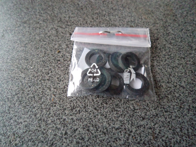

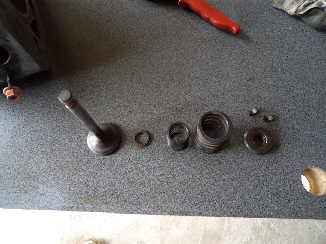

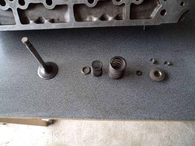

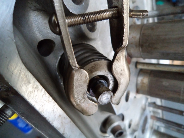

la pochette de joints de queues de soupapes, les petits joints, impossible de mettre du standard car il faudrait changer les guides car ceux-ci non pas de gorges

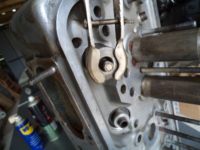

l'ordre de montage sur l'admission

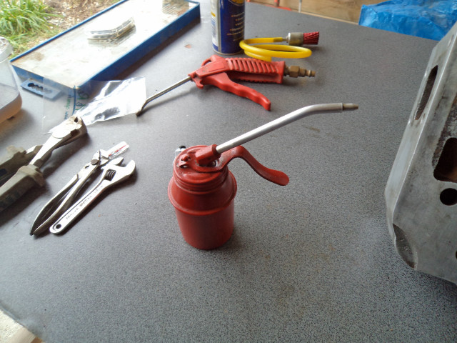

un peu d'huile sur la queue avant montage(pas de commentaires) :oops:

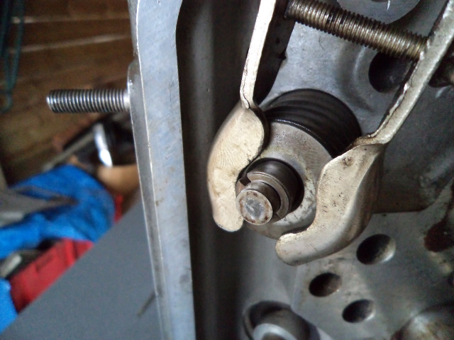

la coupelle inférieure
les 2 ressorts et la coupelle supérieure
le joint
les demi lune
pour l'échappement pas de joints :shock:
le premier cylindre est fait
le reste 8)

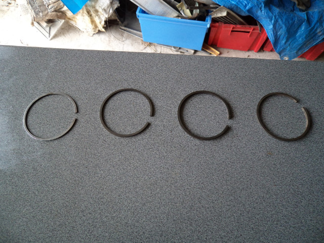

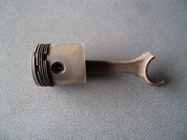

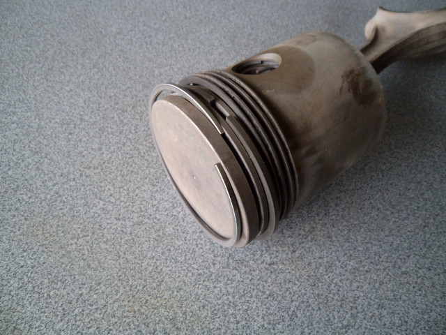

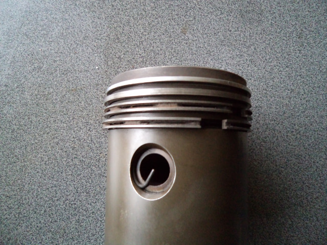

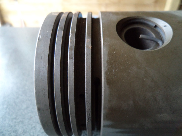

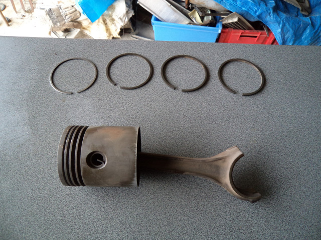

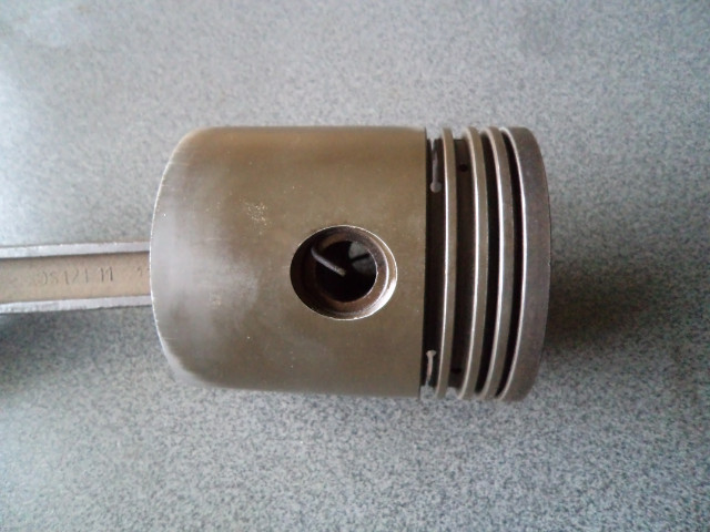

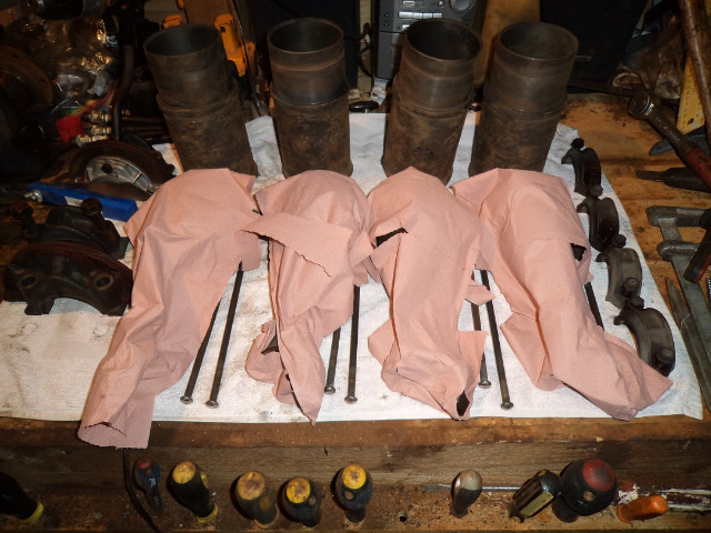

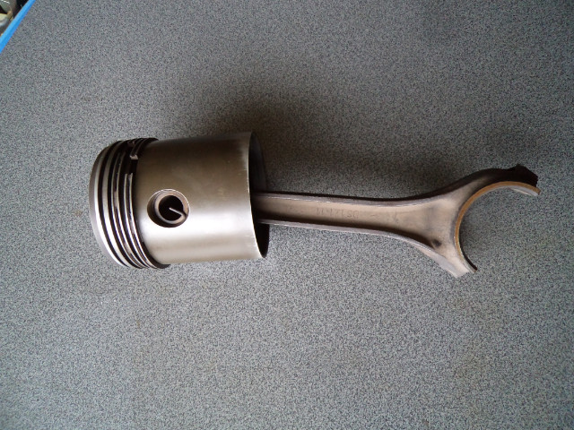

j'attaque le nettoyage des pistons

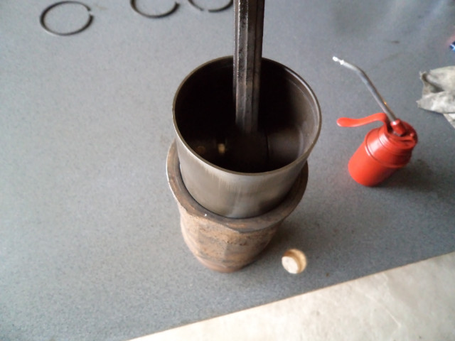

avec le démontage des segments, 4 pour ce modèle, à la main doucement ou avec un jeu de cales, ce sera à la main pour moi et doucement :roll:
voilà, mais il y a de la crasse dans les gorges et sur les segments
c'est propre maintenant

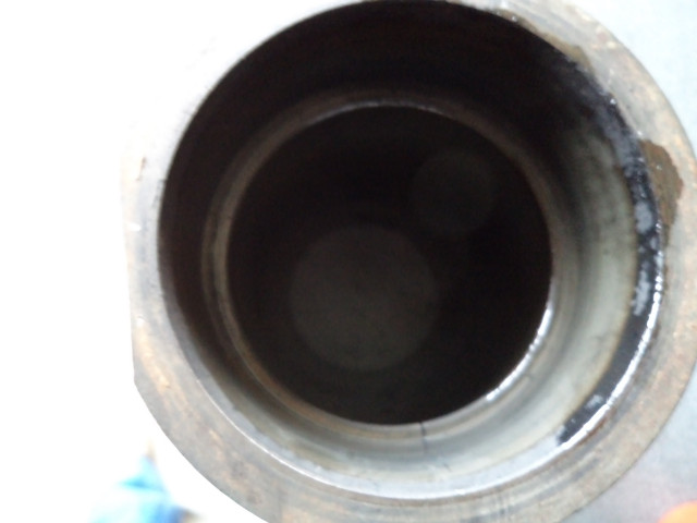

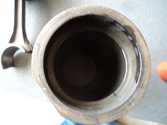

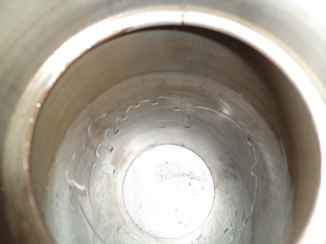

j'en profite pour contrôler le jeu à la coupe sur la chemise
un peu d'huile ne fera pas mal
mise en place du segment
je pousse avec le piston pour le mettre en place bien droit sur différentes hauteurs
les mesures sont très bonnes, je garde donc les segments 8)
c'est remonté
en réserve pour plus tard, je dois encore déglacer les chemises avant montage :P

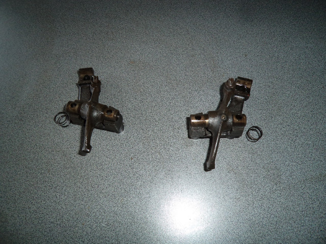

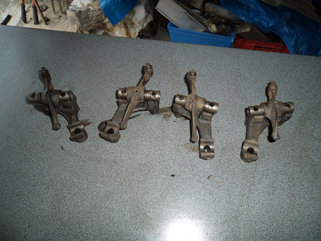

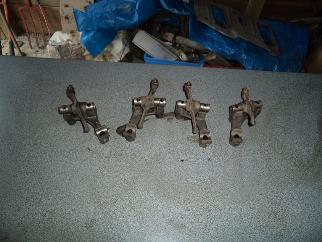

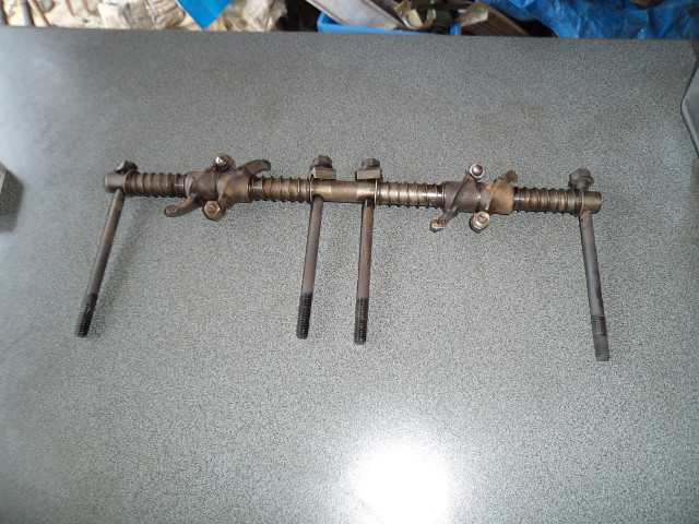

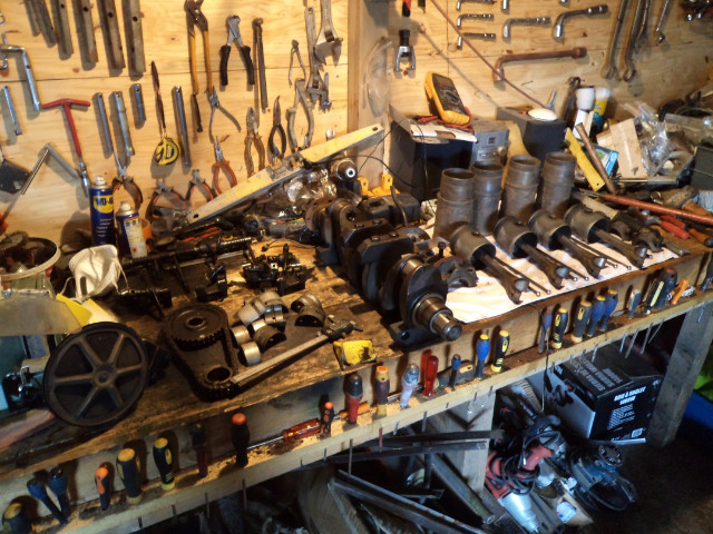

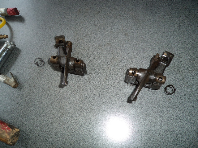

Nettoyage des culbuteurs et de la rampe, pas trop de photos du démontage complet car pas facile avec les mains pleines de graisse :roll:

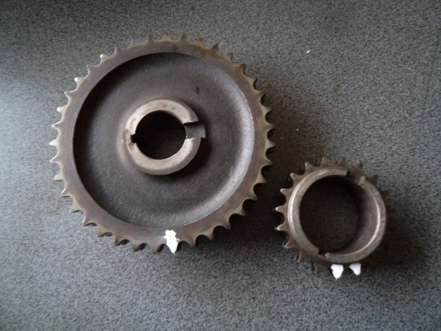

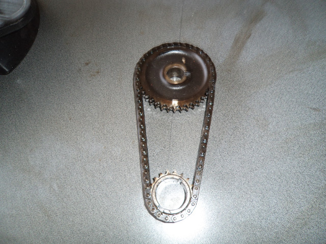

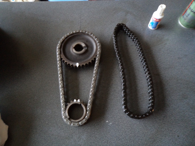

Nettoyage de la distribution
marquage des repères 8)
remplacement de la chaine et rangement

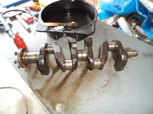

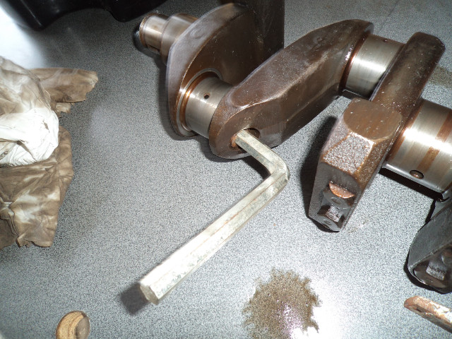

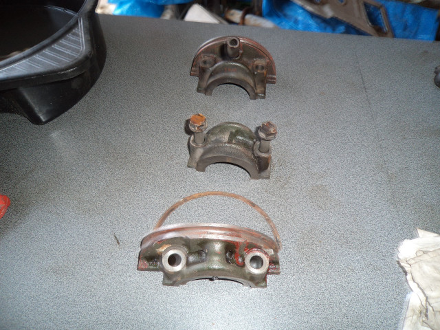

J'attaque le vilo
dépose des bouchons et surprise...... c'est propre :D
Décrassage des 3 paliers

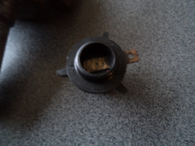

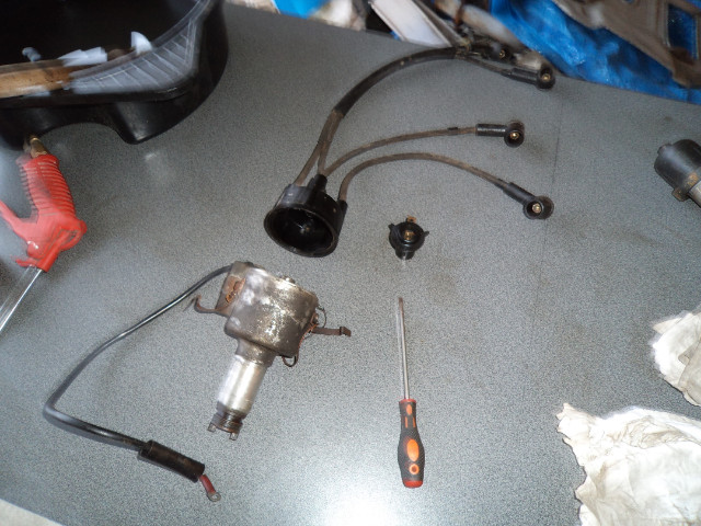

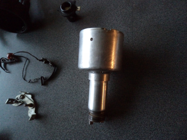

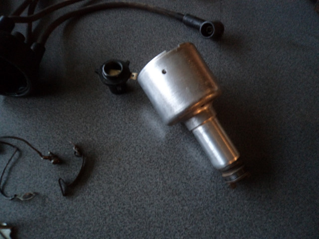

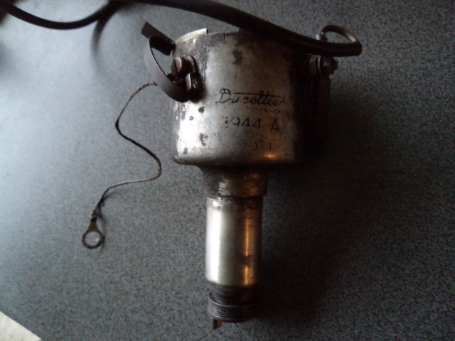

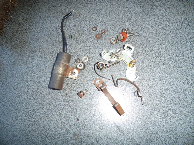

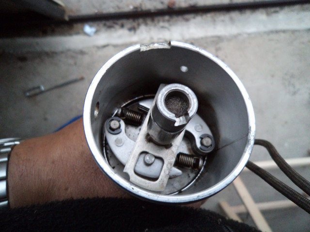

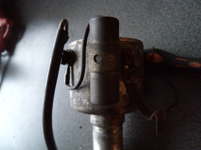

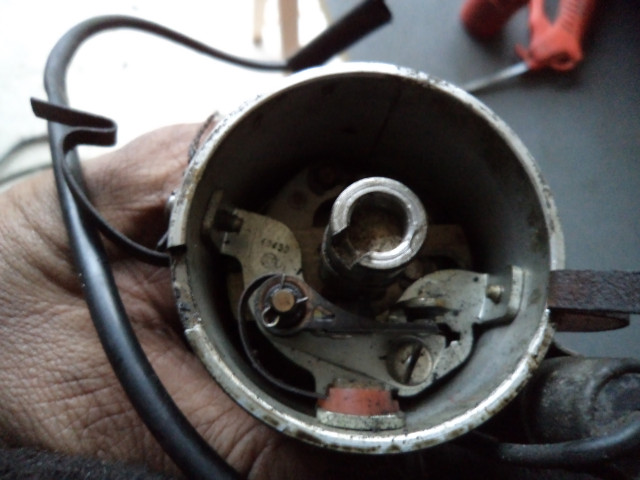

Démontage de l'allumeur Ducellier 3944 a, il en avait besoin :(
Aucun jeu sur le corps donc nettoyage et graissage des masselottes :)
un petit lot de pièces
je change tête, rotor, vis et condo qui sont commandés, il fait froid dans le garage et la pluie tombe, je rentre au chaud :D ;)
