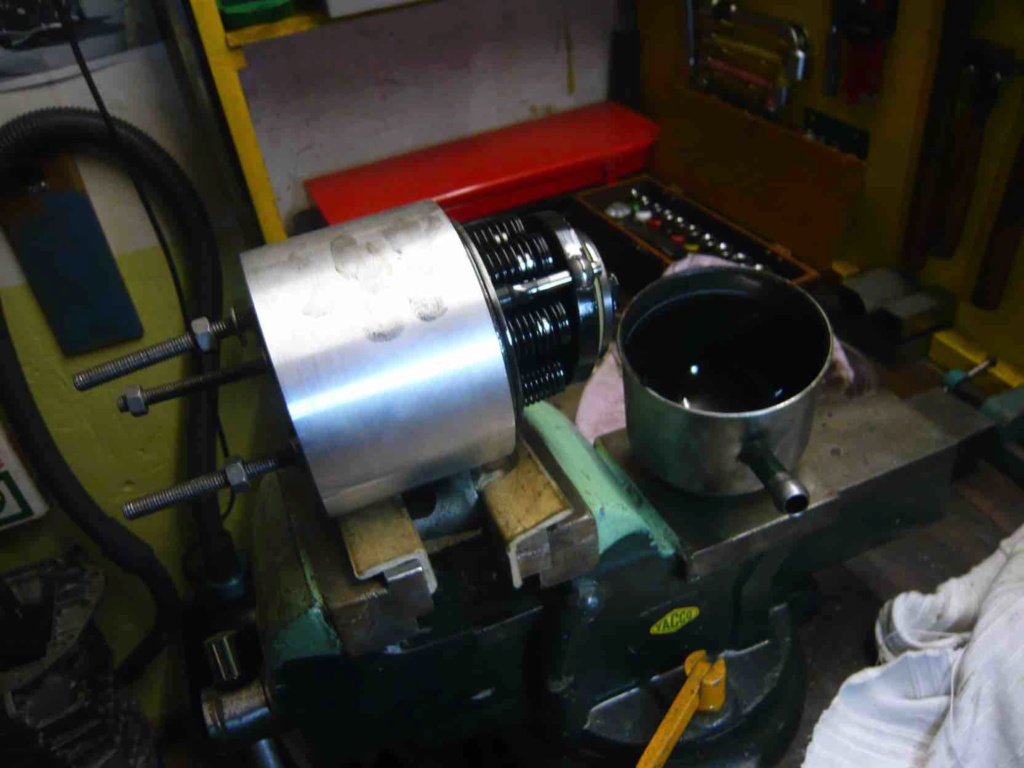

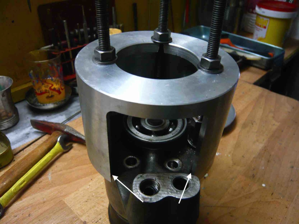

Eric est venu chez moi, avec l'outil.
L'outil a été fabriqué sur mesure pour une pompe de 15 , il nous a fallu l'adapter à la pompe de DS.
En effet il y a une légère différence de largeur au niveau du corps de la pompe.
On a un peu limé au niveau des flèches de la photo.
Une autre différence quant à l'emplacement des vis, pour cela on a compté sur la flexibilité des tiges filetées.
Enusite tout s'est bien passé:
Encore merci Eric, et n' hésite pas si tu as besoin d'un coup de main.

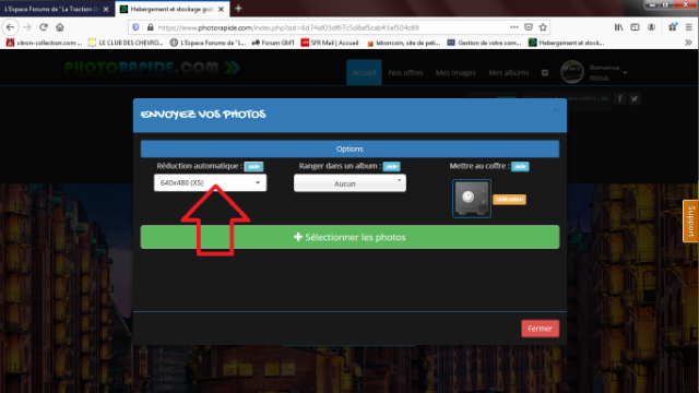

Alain comment fais tu pour poster des photos aussi grosses…??????
MessagePosté: Lun 13 Jan, 2020- 12:06
Messages: 578
Elle ne font que 170 Ko en moyenne
MessagePosté: Lun 13 Jan, 2020- 14:06
pour le Alain de la 15 :D Comme tu as photorapide, tu peux choisir à gauche lors du chargement de la photo ses dimensions mais il faut que tu sois connecté :D Tu demandes Alain, je suis ton Bodygard :lol: :wink:

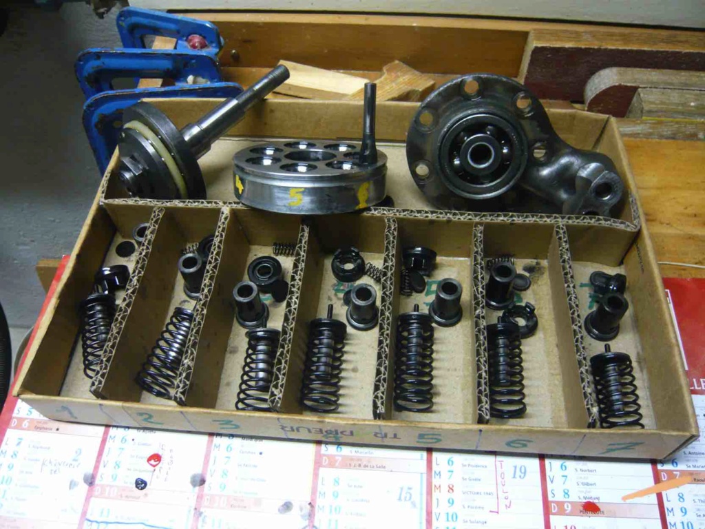

Aujourd'hui, démontage:
Sans les tutos, je n'aurais pas su faire.
MessagePosté: Lun 13 Jan, 2020- 19:19
Je reconnais ton sens de la méthode Alain :D
