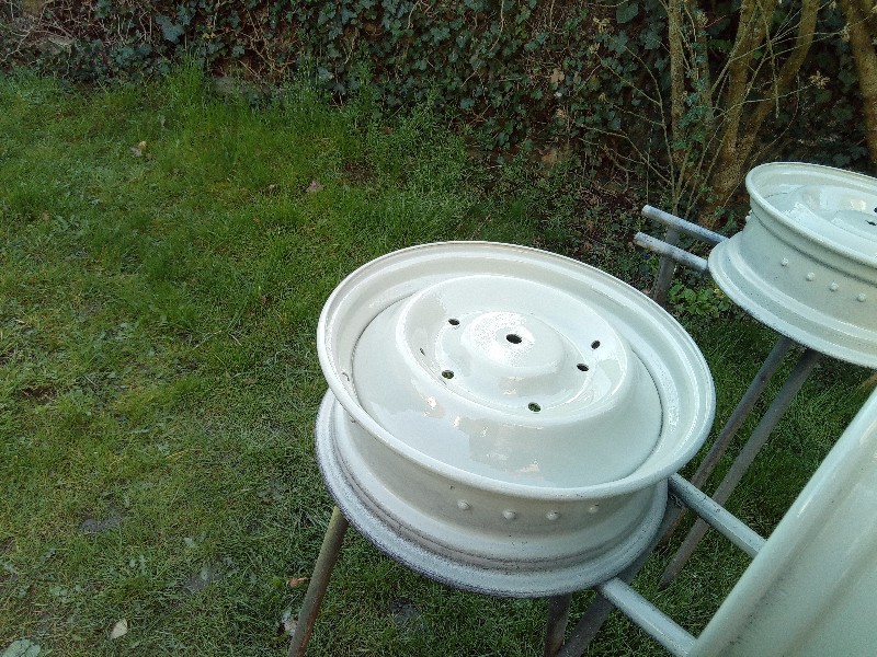

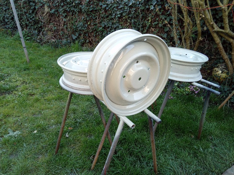

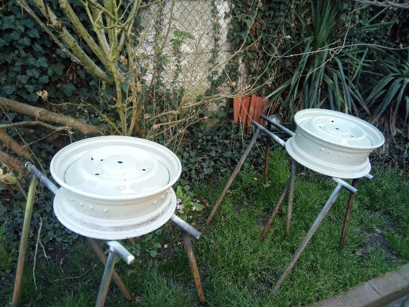

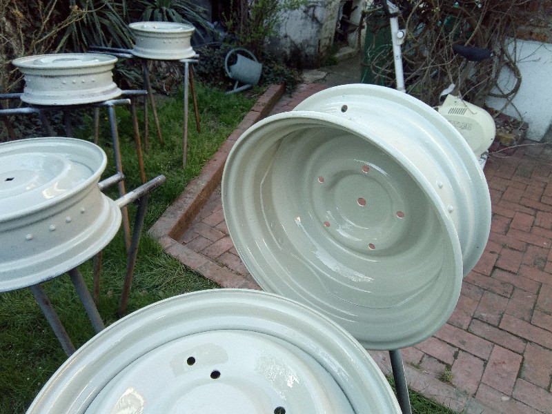

Les jantes sont prêtes a recevoir les pneus...;

C'est tout beau :shock: Tu remets du Michelin ? Jantes avec trous carré= 5.5 pouces Jantes avec trous ronds= 5 pouces.
Tu dois mettre sur le même essieu les mêmes jantes et ne pas panacher :cry:
On disait à l'avant du 5.5 et à l'arr du 5 :wink:

Je mets ça... Les 185/15 a l'avant avec les trous carré et les 155/15 à l’arrière avec les trous rond..

non c'est juste qu'avant 1969 ou 1970 les jantes avaient des trous carrés :D :wink:
