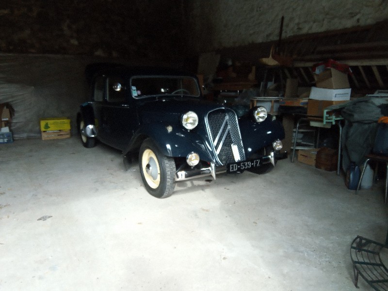

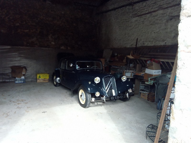

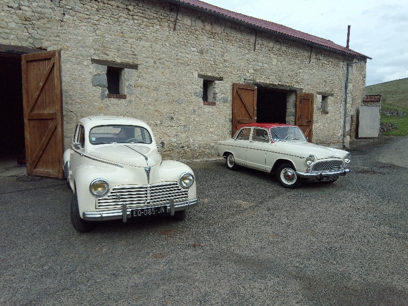

Ma collection, il manque la DS
Elle n'a pas voulu sortir, la peur des flashs... Et non batterie HS ;)
MessagePosté: Lun 16 Avr, 2018- 10:25
Très belles autos et en plus il y a de la place dans le beau bâtiment 8)
MessagePosté: Lun 16 Avr, 2018- 10:28
"Ben didon".....super garage......tu peux en mettre une dizaine de plus..!!!!!
