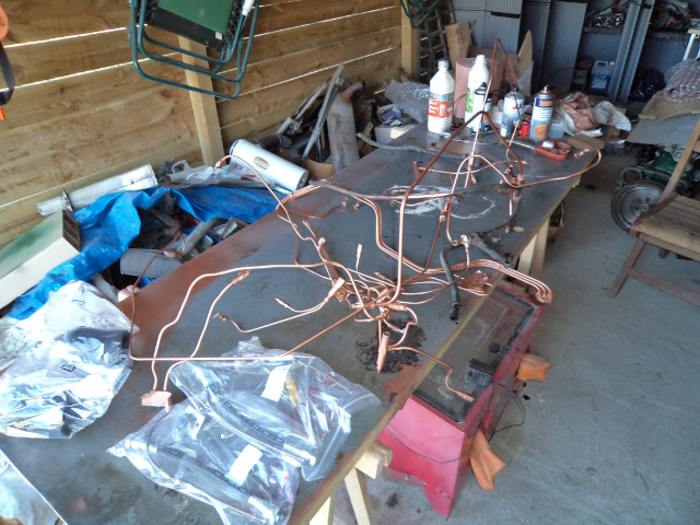

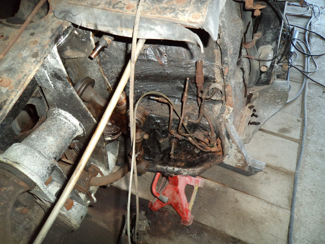

bien vu Olivier, quand j'en serai là, ce sera déjà une bonne chose de faite, je viens de décaper tous les tuyaux, passage de l'alcool à bruler dans les tuyaux pour bien nettoyer l'ancien LHS et voir si rien n'est bouché puis un coup de compresseur, peinture cette Après Midi AVEC LE BEAU SOLEIL 8)

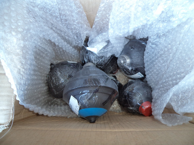

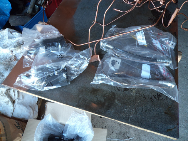

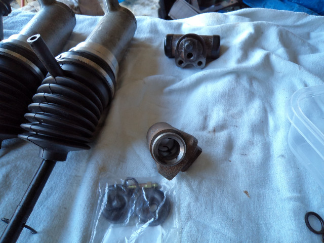

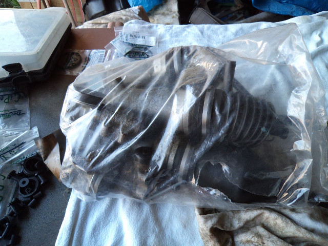

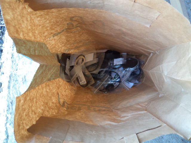

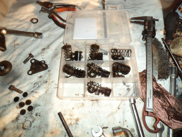

J'ai reçu mes pièces hydraulique, les kits pour les correcteurs , le bloc hydraulique, les cylindres de suspensions, la direction et toutes les sphères, accus etc.... 8)
dans le colis il y avait ceci :D
cafetières et kit de remplacement des raccords tournants
la direction
Tous les tuyaux sont nettoyés , débouchés et ils sont tous en très bon état donc pas de changement, ils sont tous là :shock:

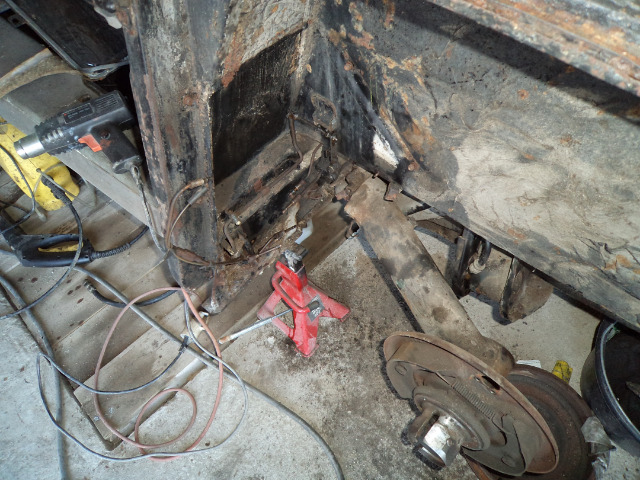

sur la voiture il reste le faisceau sous caisse que je démonterai plus tard :roll:

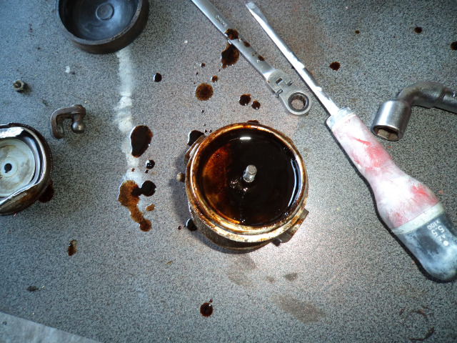

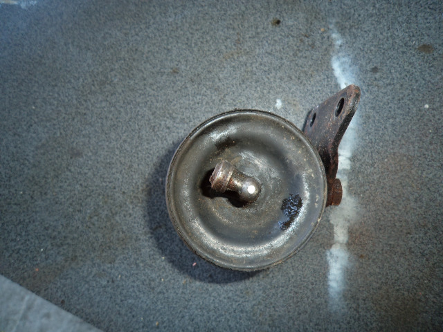

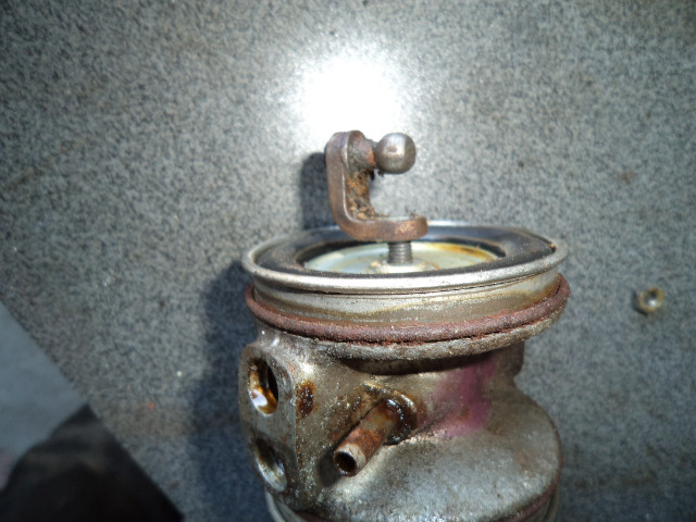

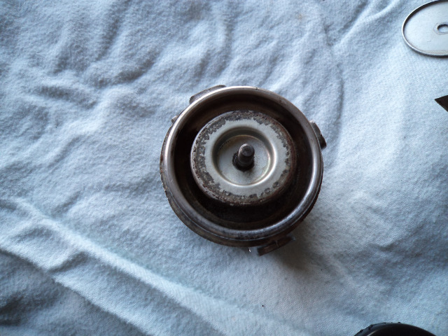

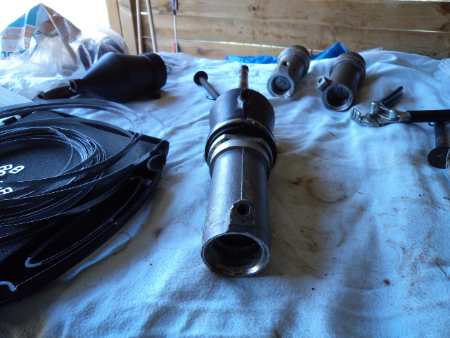

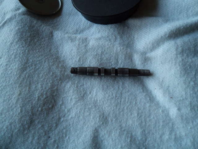

Maintenant j'attaque les correcteurs de hauteurs qui sont bloqués :evil:

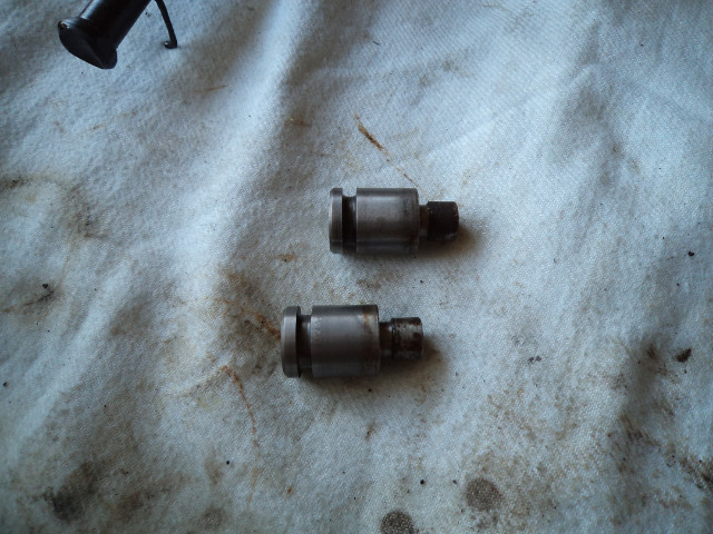

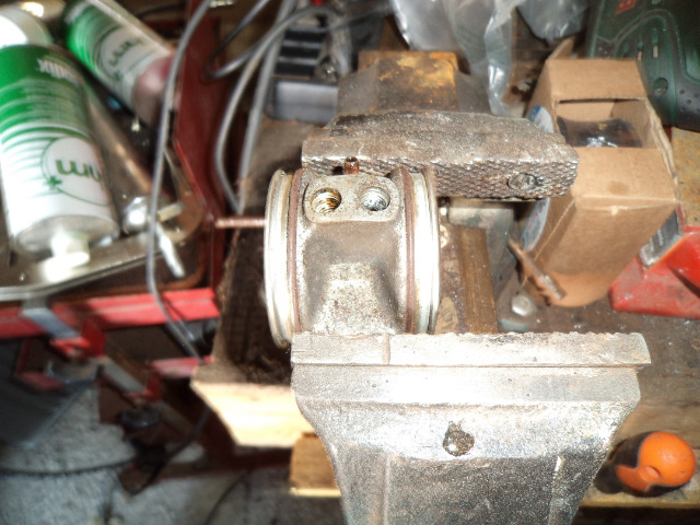

le kit
démontage
 Sujet du message: Re: une petite copine
MessagePosté: Mar 10 Mar, 2015- 20:39

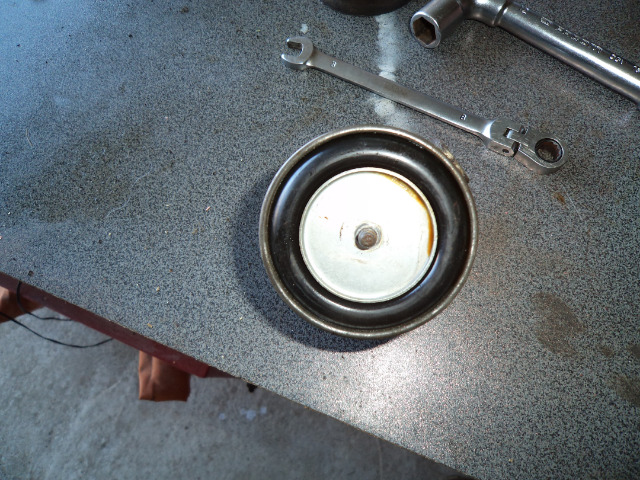

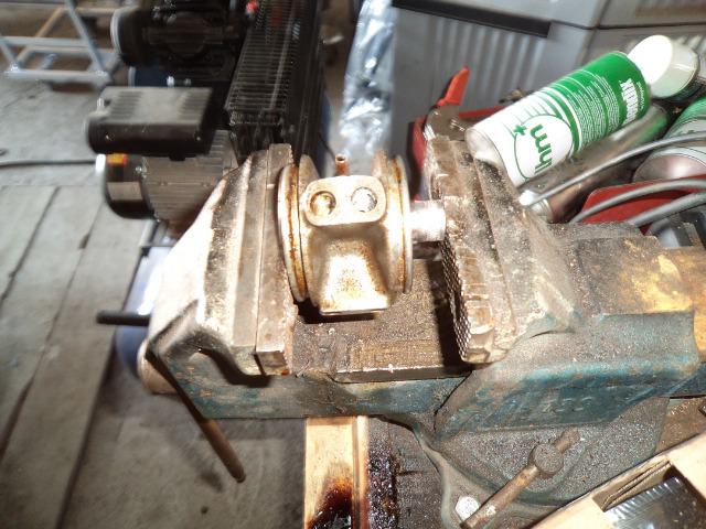

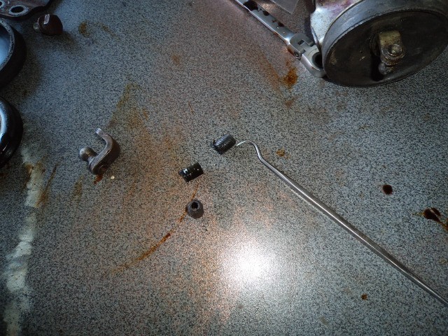

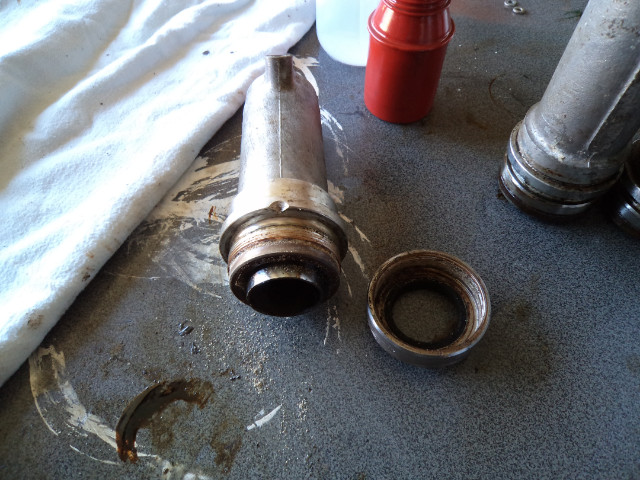

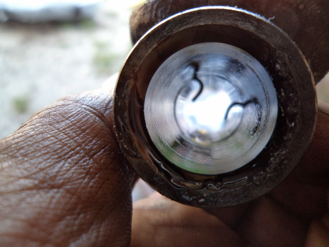

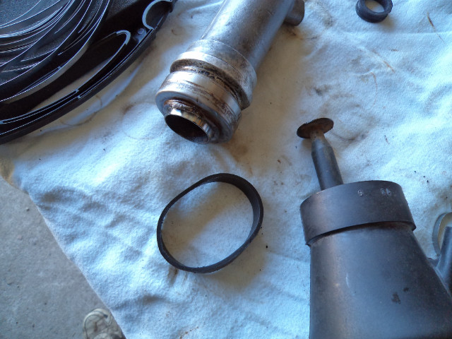

faire sauter les bagues

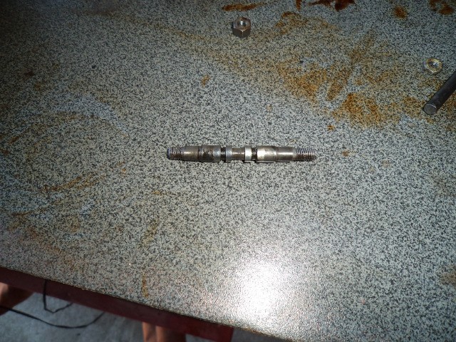

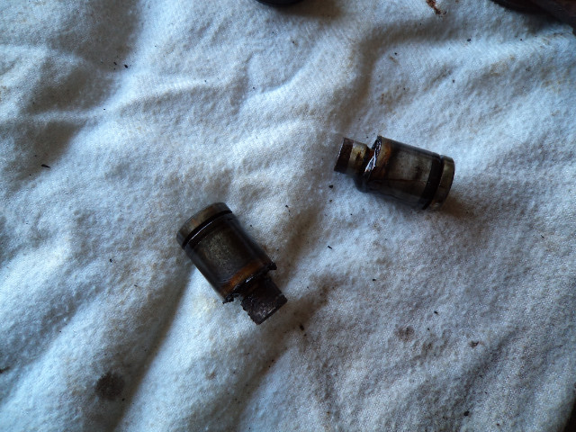

L'étau et une douille pour sortir le piston

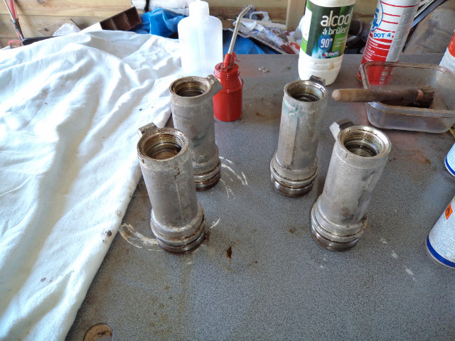

passage à l'alcool

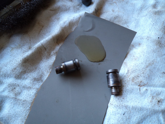

le piston qui sera toilé au 3000 avec de l'huile :D

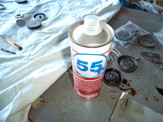

un passage au 55 car elle va rester au LHS :D
Les joints neufs
Voilà les 2 sont faits, c'est simple à faire et donc une belle économie de faite 8)

Tu as un trou de fuite très petit dans le correcteur....il faut le déboucher impérativement.
MessagePosté: Mer 11 Mar, 2015- 12:43
salut Olivier
c'est fait :D les tiroirs coulissent très bien maintenant,je remplirai les correcteurs pour les purger avant de les reposer aussi 8) Je cherche le kit de réfection du conjoncteur /disjoncteur alu mais je ne LE trouve pas en LHS, as-tu une adresse ?

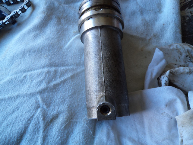

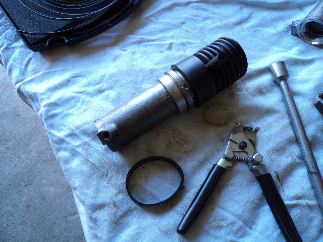

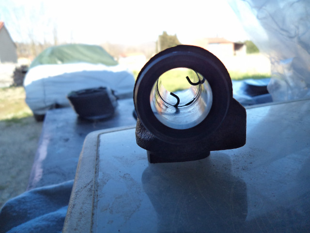

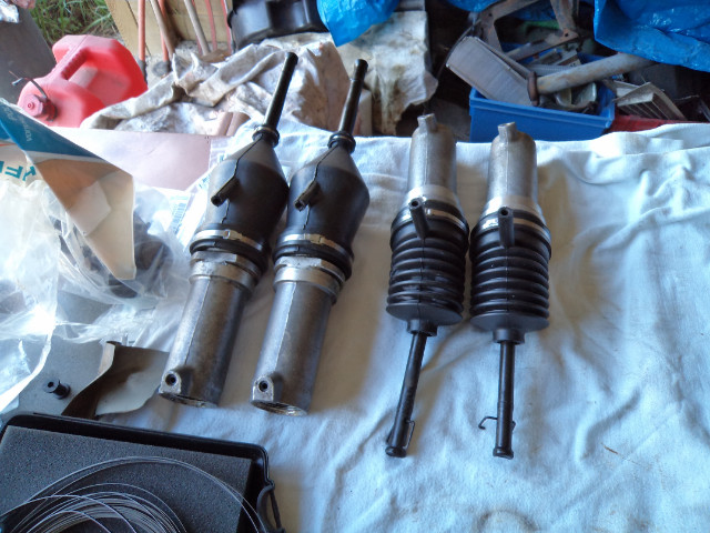

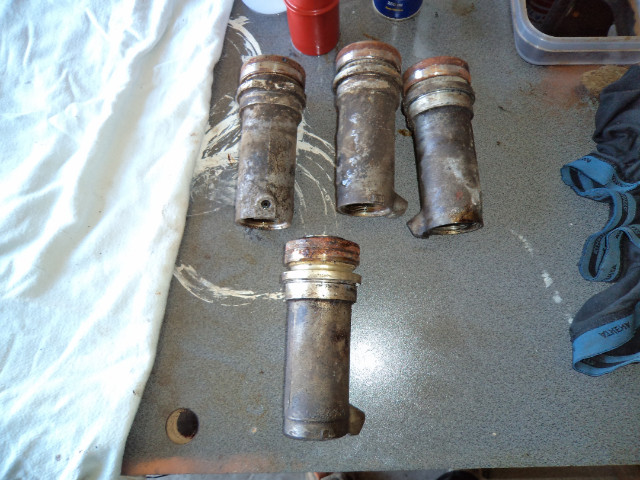

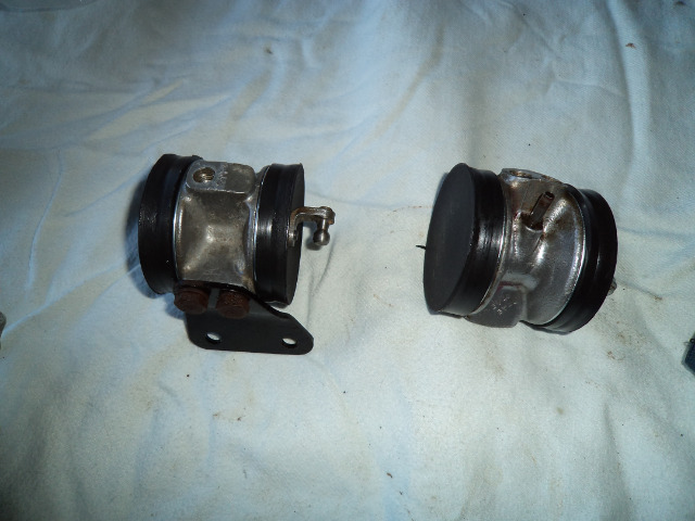

bon, ben je continue, avec les cylindres de suspension :D
après décrassage pour montage
les 4 sont faits 8)

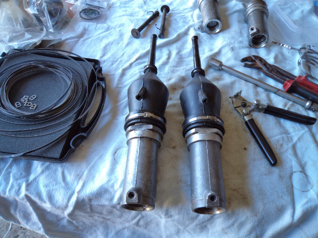

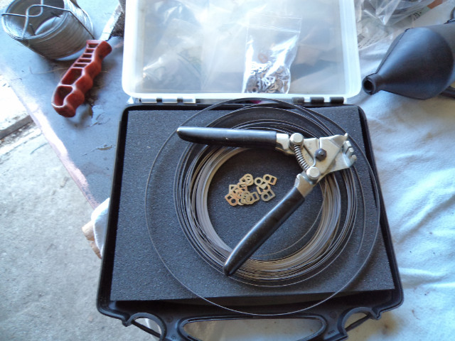

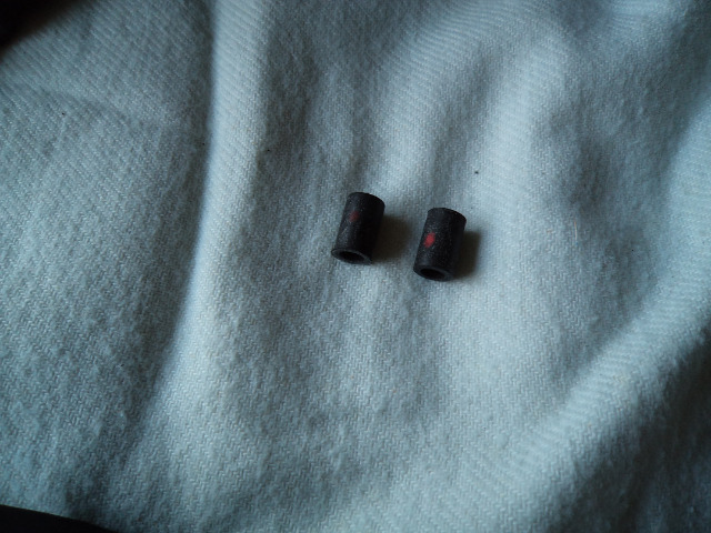

montage des cafetières arr, je sais ce n'est pas conforme mais avec les re fabrication, c'est le seul moyen pour qu'elles tiennent :( la 21 est montée comme ça depuis 2 ans et ça fonctionne bien, elles ne se coupent plus du fait qu'elles ont mon de contreintes :D
Finalement ça va bien à faire :D
MessagePosté: Mer 11 Mar, 2015- 23:48
en voilà une de faite
puis 2

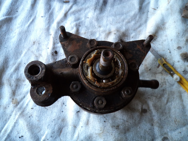

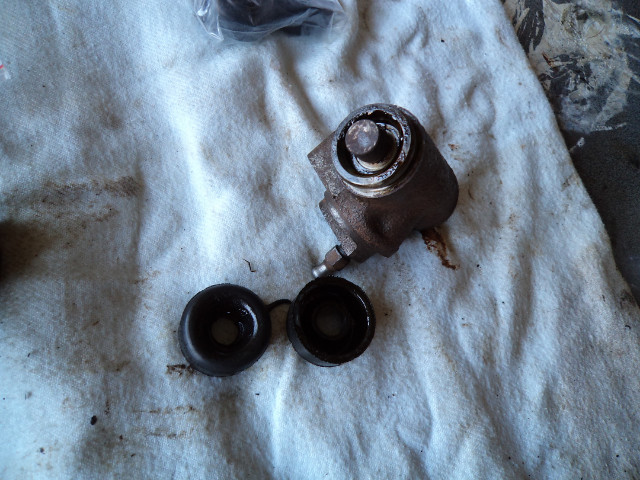

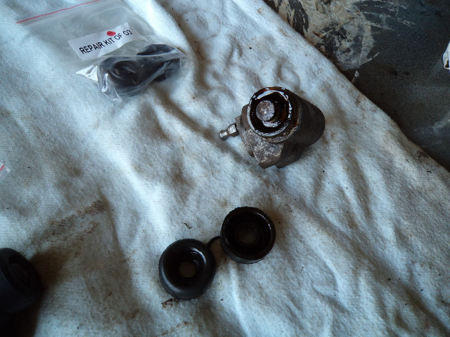

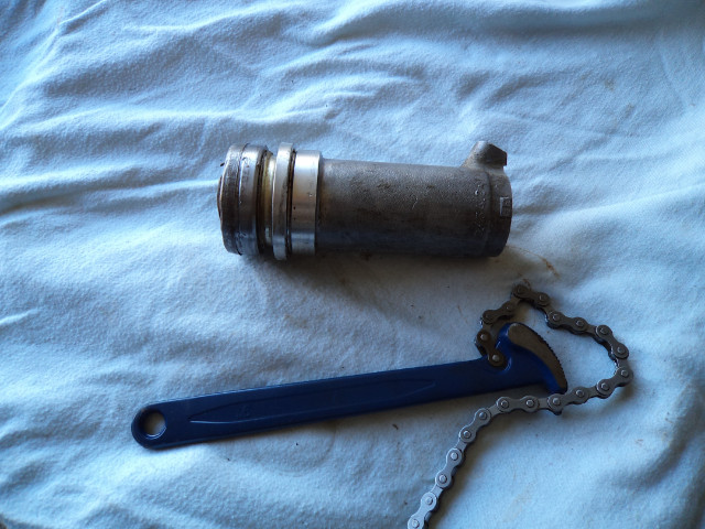

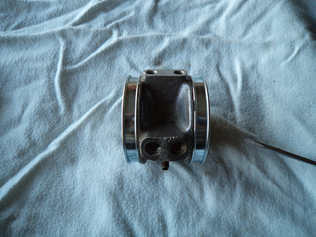

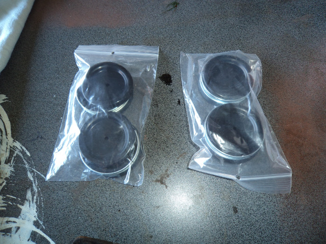

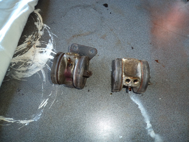

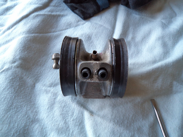

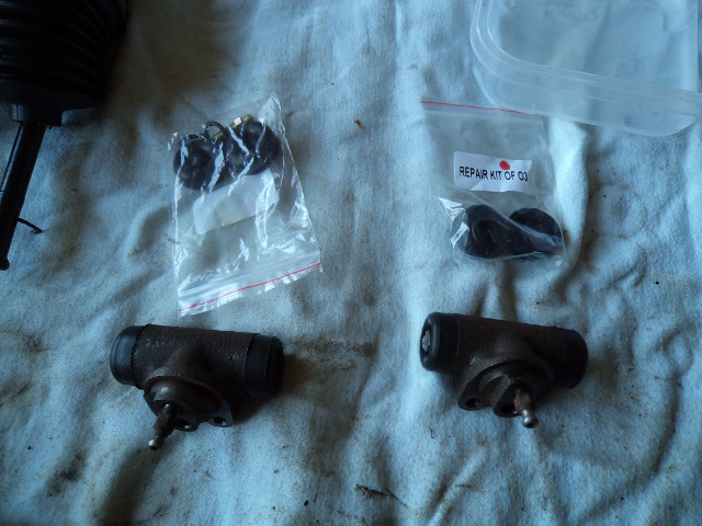

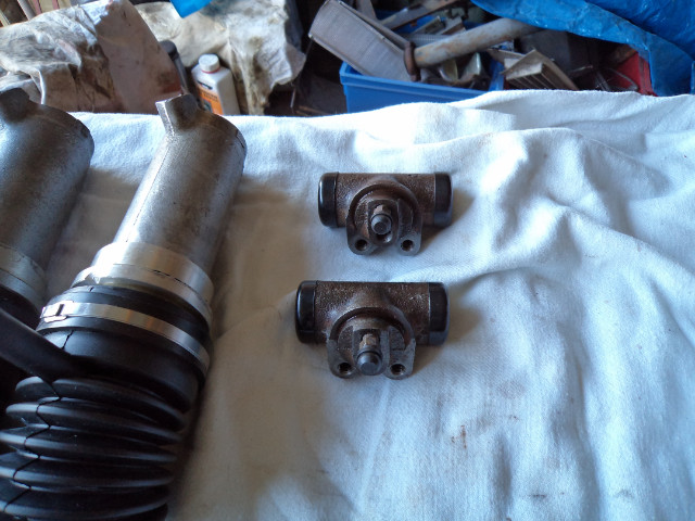

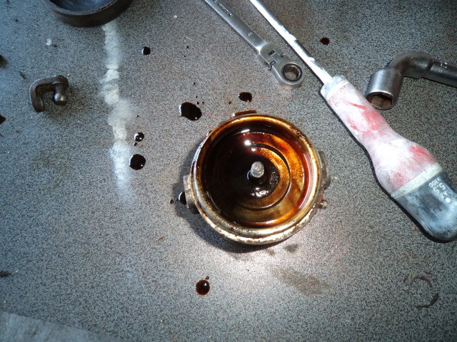

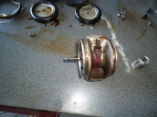

maintenant les cylindres de roues bloqués aussi :shock:
MessagePosté: Mer 11 Mar, 2015- 23:49

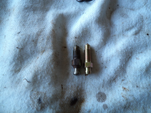

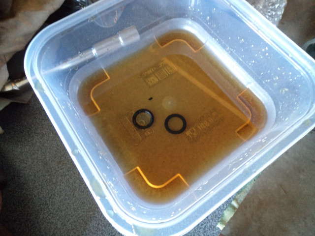

après nettoyage et passage à l'alcool
ça baigne
je garde la vieille vis de purge :roll:
et voilà encore une bonne chose de faite :D
dans le sac hors poussières

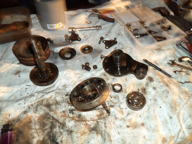

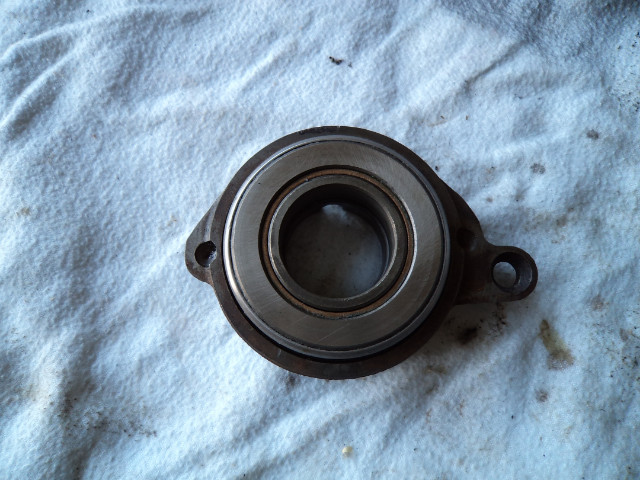

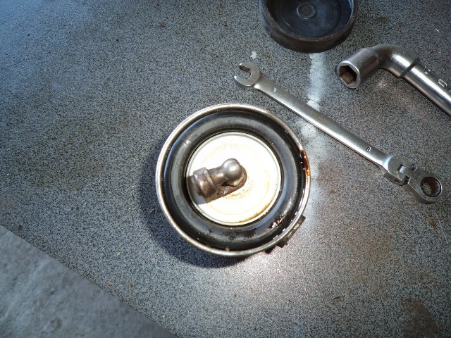

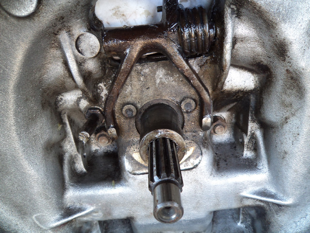

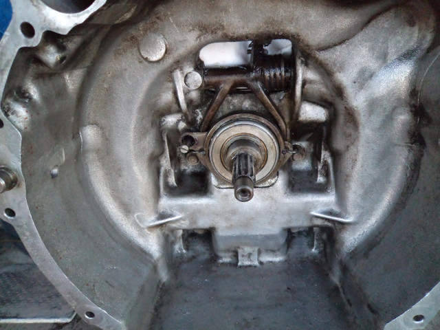

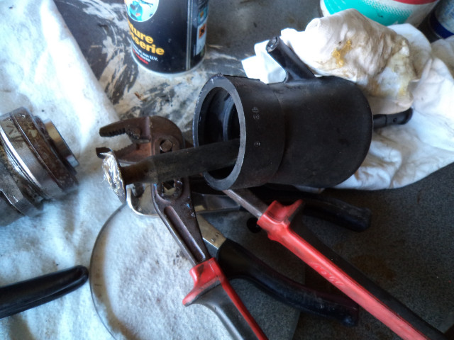

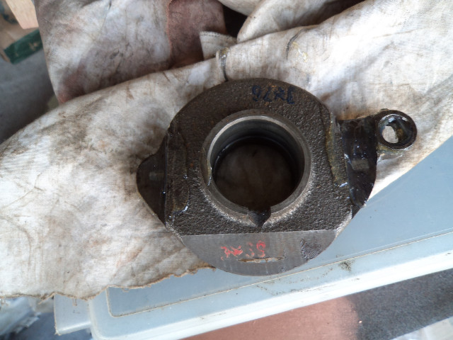

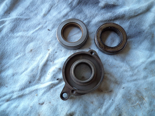

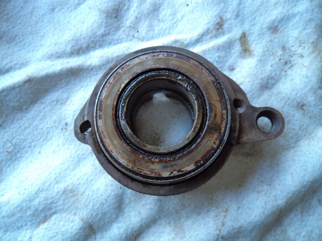

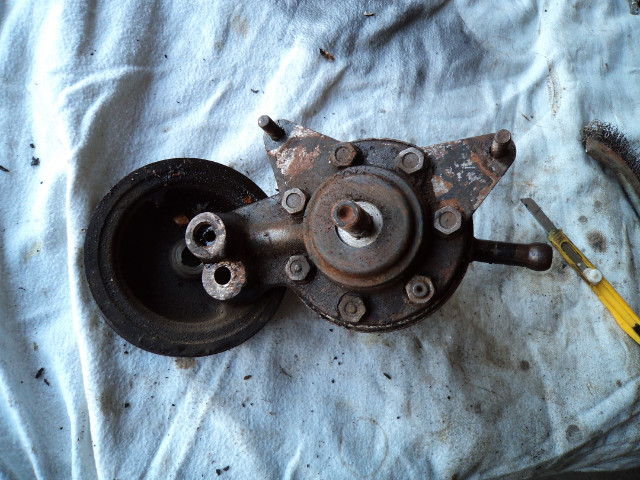

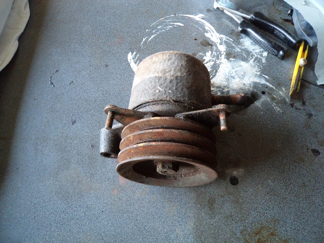

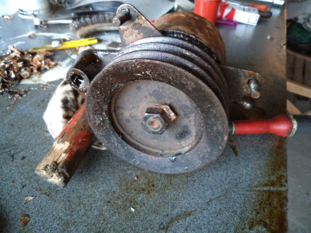

le roulement de butée est arrivé aussi, démontage, remplacement et montage :shock:
il restera à accoupler la boite au moteur après montage de l'embrayage

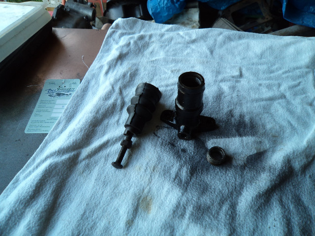

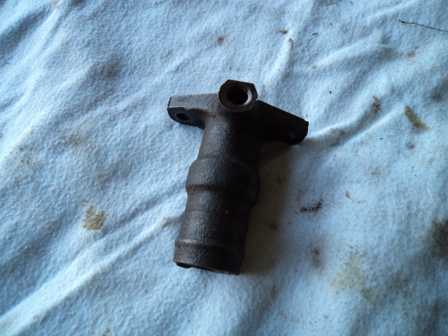

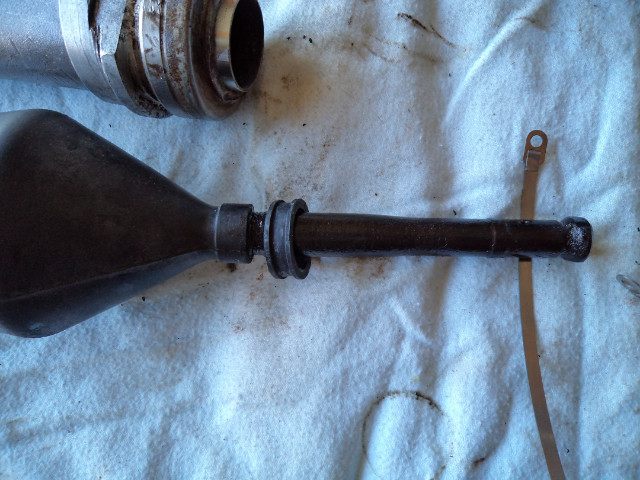

le cylindre d'embrayage y passe aussi :P

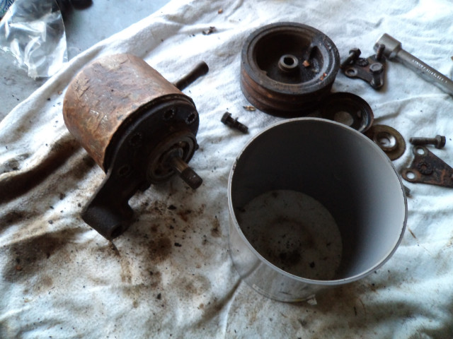

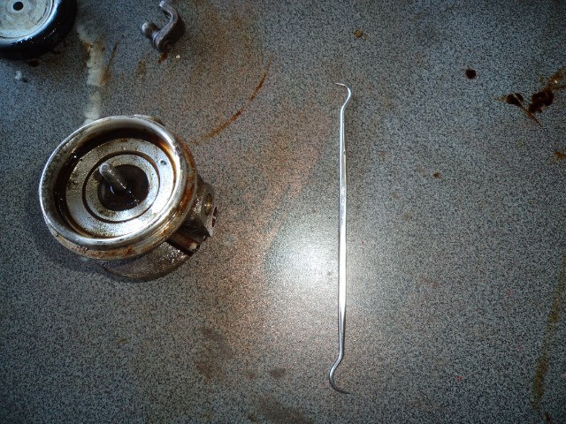

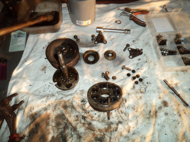

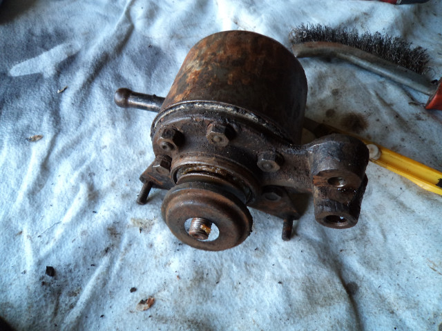

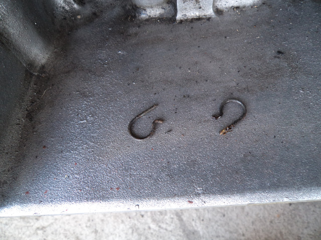

passage à la pompe HP, je la trouve petite, finalement au moment de sortir la cloche elle ne fait 100 de diamètre elle est plus petite :shock: , je démonte quand même pour voir mais il faut que je trouve une pompe de DS car J'ai la pochette kit pour pompe de DS . :cry:
