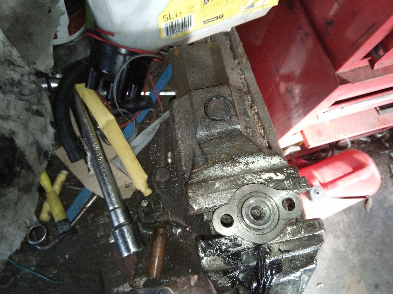

Bon après l'eau, le LHM maintenant c'est l'huile moteur qui sort sous pression de la sonde de pression d'huile... J'ai voulu la resserrer elle a cassé dans le support :(
Démontage de la Dynamo, de la pompe à essence (tiens ça me dit quelque chose.... ah oui je l'ai fait la semaine dernière pour la sphère du DC...)
Bref est ce que quelqu'un connaîtrait les dimension du joint torique du support de sonde?
Merci à vous.

Ah la sonde de pression d'huile :cry: c'est courant, pas besoin de changer le joint :D pour le ciel de toit avec les années c'est normal aussi, tu peux enlever le toit pour le faire seulement si le joint esr HS sinon, ça se fait par moitié à la néoprène.
La mousse désagrège c'est une tannée, elle tombe en poudre mais se nettoie bien, la seule chose qu'il ne faut pas faire au montage du nouveau tissu c'est de maroufler en appuyant car ça va laisser des traces, il faut juste caresser :D :wink:

J'ai commandé un 18,5 x 25 en torique, il était sec de sec et la dynamo je commence a savoir comment elle se démonte ;)

je ne connais pas ce tissu, il faut voir une fois en place :D pour la fuite d'huile, oui ça coule bien, la pression est bonne en bas du moteur :x par contre il n'y a aucun montage de cette sonde sur une Ds avec un joint torique, c'est un joint plat gris ou cuivre alors je doute :o

Cette sonde est monté sur un support avec 2 écrous et sous ce support il y a un joint torique, je ferais photo du support ce soir.

Peut-être un pb de pas de vis foiré qui a entrainé une modif

C'est quand même bien fait...
