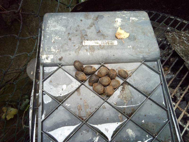

Encore une 10 ene de noisettes recoltées dans la boite à eau du radiateur...
Elle ne chauffe plus je roule encore sans carlostat jusqu’à la prochaine récolte..

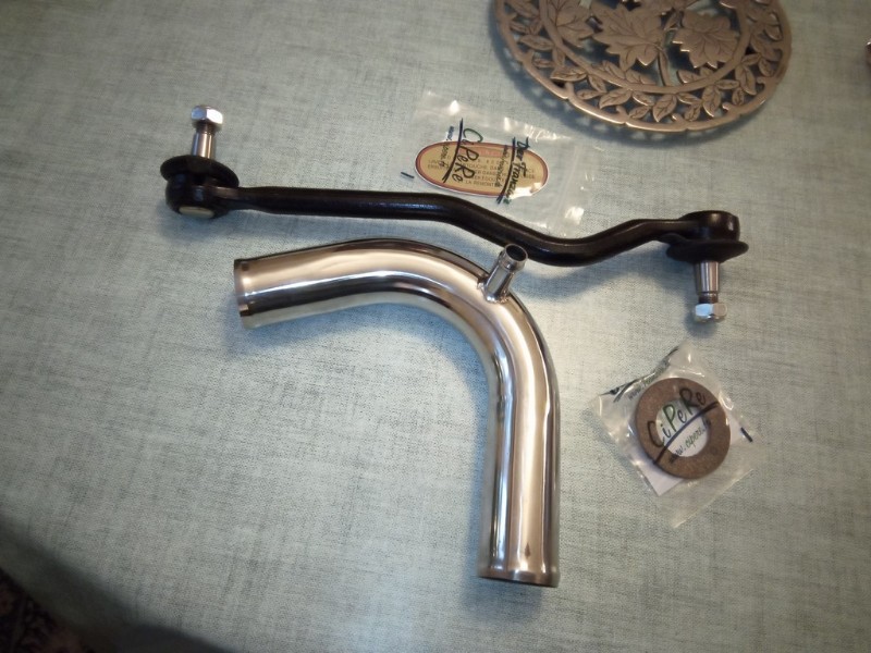

Au CT elle avait du jeu dans les rotules, reçu ce soir...

J'ai changé les rotules de direction mais ça ne me plait pas le pas de vis ne débouche pas :( comme si elle ne rentrerait pas assez... Problème de cône?
MessagePosté: Mer 16 Mai, 2018- 23:39
c'est encore de la refabrication non!!!! même pas foutu de nous refaire de bonne pièces :cry: c'est sûr qu'il ne faut pas rouler comme ça, trop dangereux :(

Je vais y aller a la clé a choc voir....
