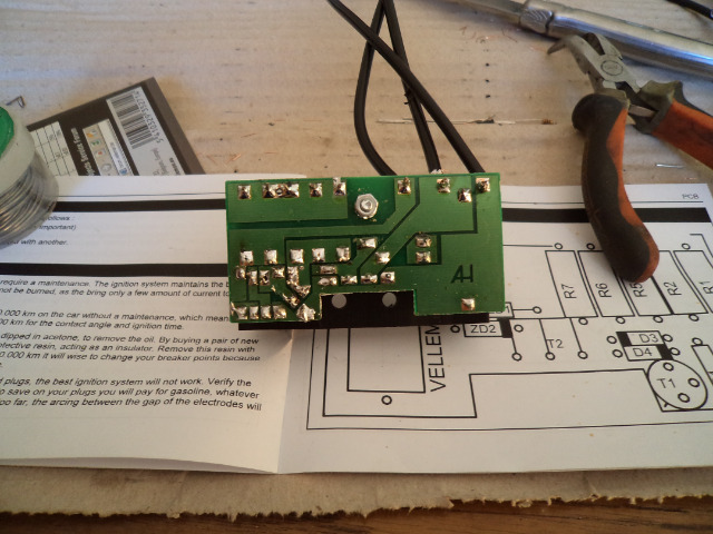

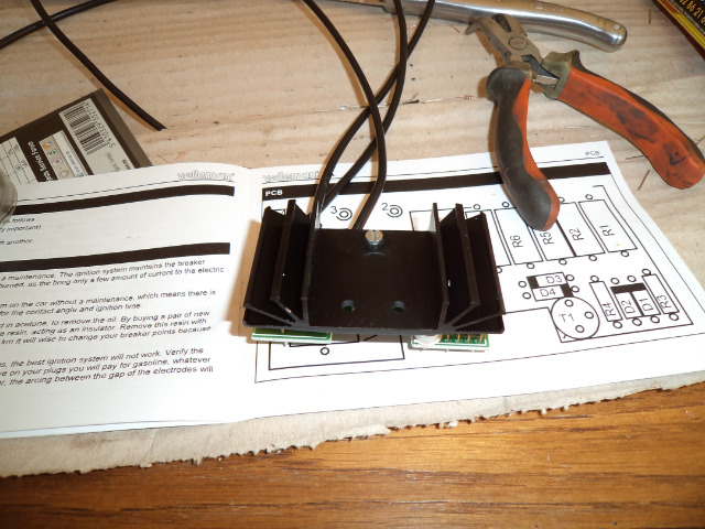

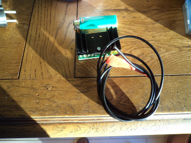

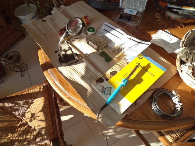

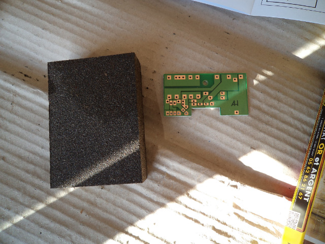

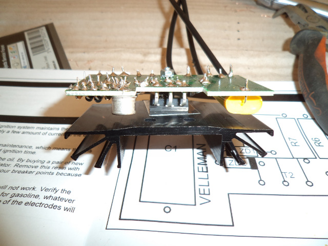

Il fait trop froid pour rester dans le garage 4° :shock: alors je reste dedans pour le montage de l'allumage de la 19 en 12V. A l'époque où j'avais fait celui de la traction, il n'y avait pas les résistances pour le 6V et maintenant tout est dans le kit 8)
Le matos
nettoyage des pistes pour soudure
il est de la taille d'un briquet :D
il n'y aura qu'à tester plus tard :D ;)

Tu n'as pas oublié la pâte thermique au moins ?
 Sujet du message: Re: une petite copine
MessagePosté: Mar 24 Nov, 2015- 00:16
oui j'ai mis de la graisse conductrice Claude :D il fonctionne bien en 6V sur la 11 on va voir en 12V :D

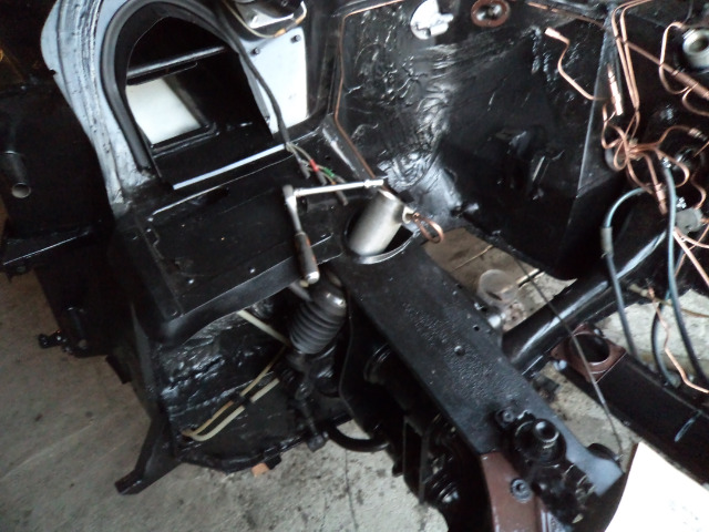

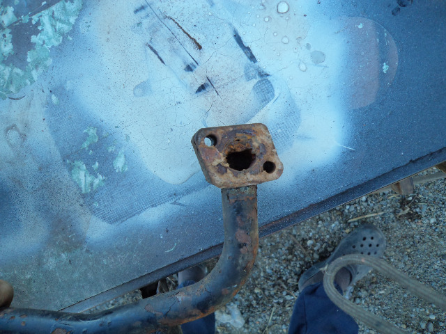

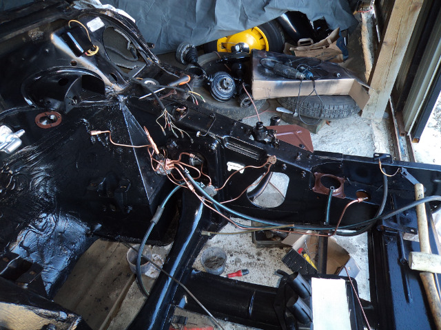

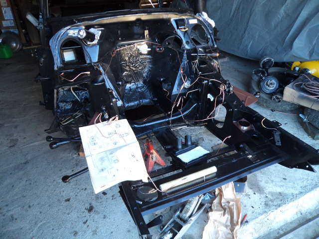

Ce matin j’ai été réveillé par Olivier 11300 il était 11h00 :shock: normal car je vais me coucher vers 04h00 :D , on a fait un petit tour au garage et puis j’ai ramené la DS après avoir fait un grand tour pour la faire rouler un peu 8)
Puis retour au garage pour monter quelques bricoles :roll:

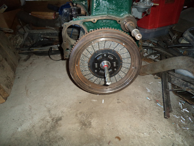

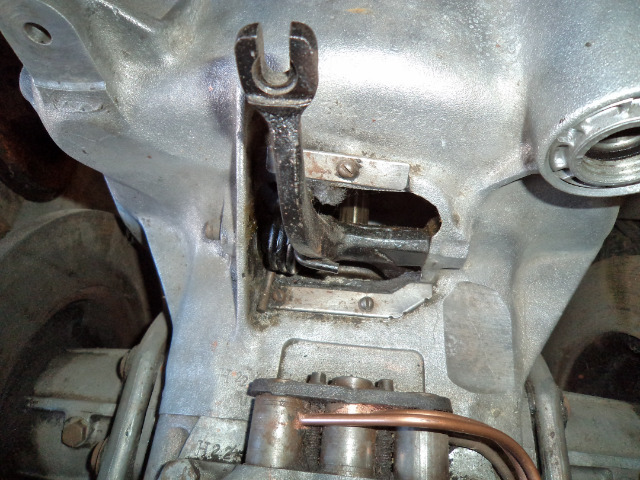

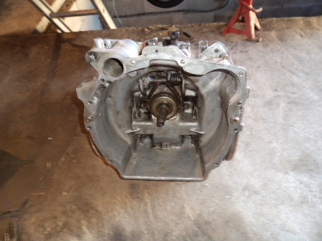

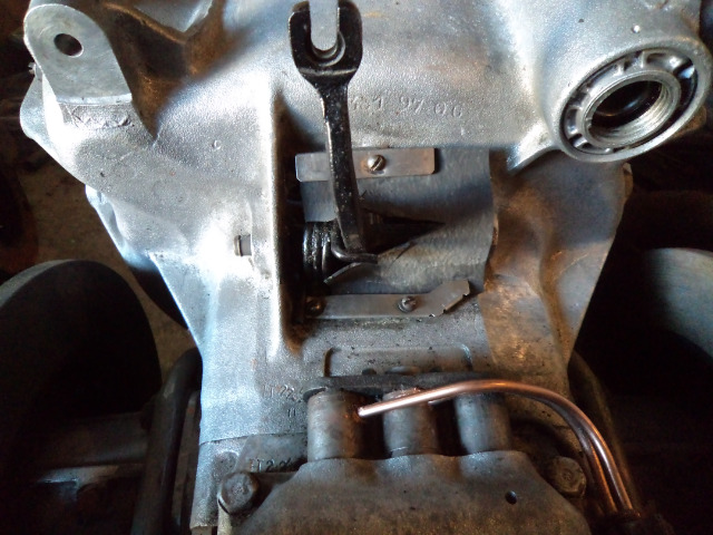

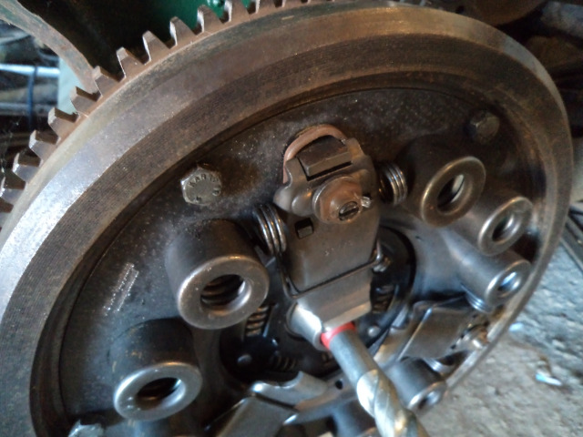

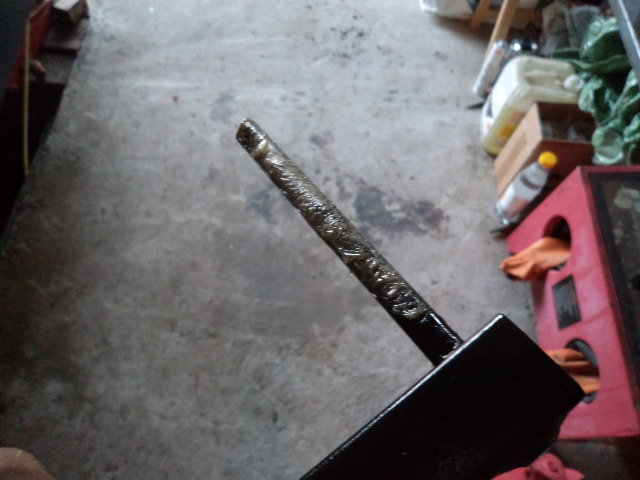

Remonter l’embrayage
Enlever les cales de blocage des linguets
Graisser un peu l’arbre et la butée
Il faut que je ramène le grue d’atelier pour accouplement :o

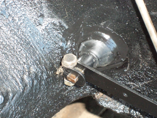

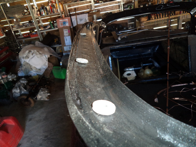

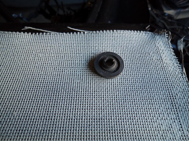

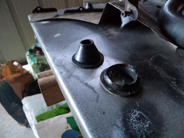

Les tampons de toit sont en réalité des caoutchoucs pour tôles préformées de toit :oops:

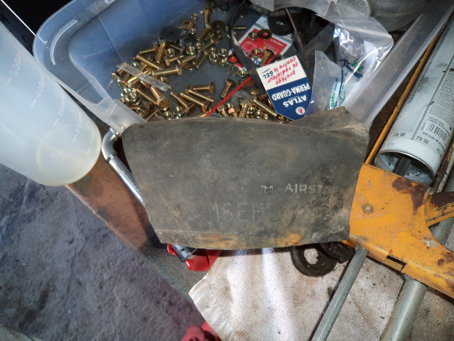

Il y a normalement un caoutchouc de protection sur la fourchette, je coupe un morceau de chambre à air et go :D

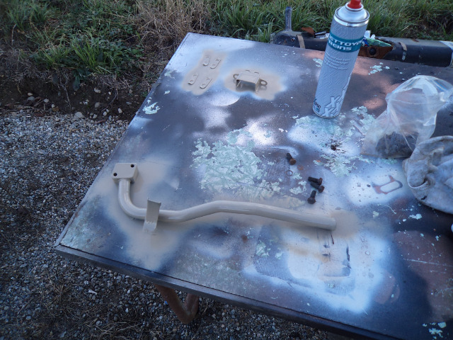

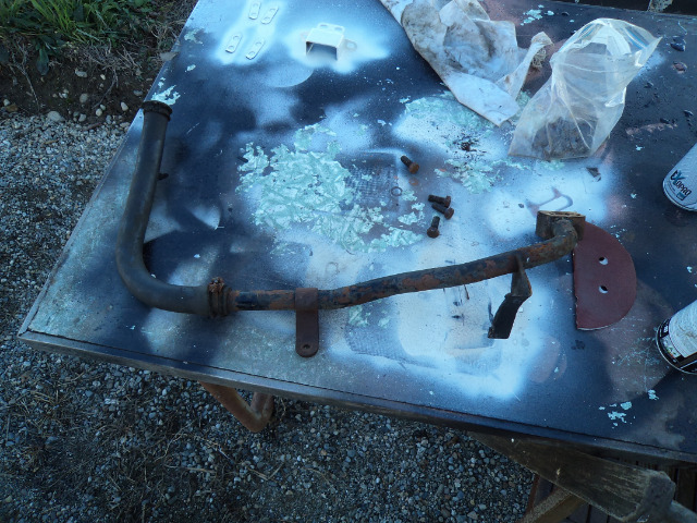

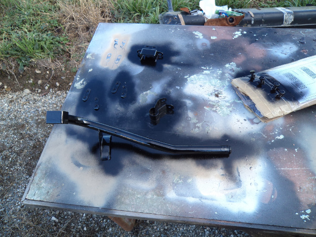

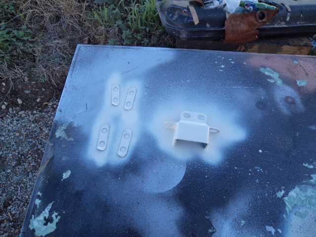

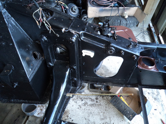

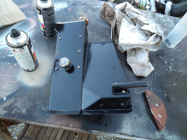

Un peu d’apprêt sur les pièces de support boite et peinture et le tube d’eau 8)
Et pendant que ça sèche, je replace le guide câble de frein

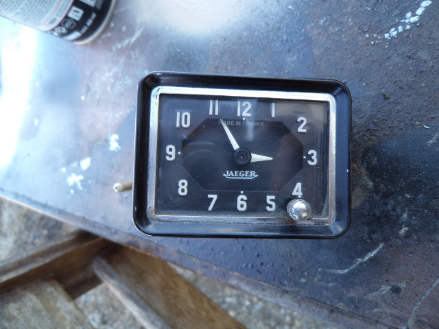

Je suis content j’ai récupéré le chrome de la montre avec la dremel 8)

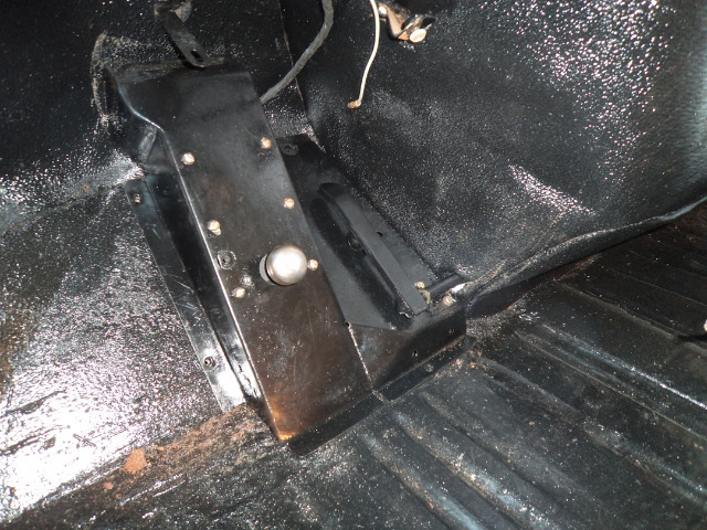

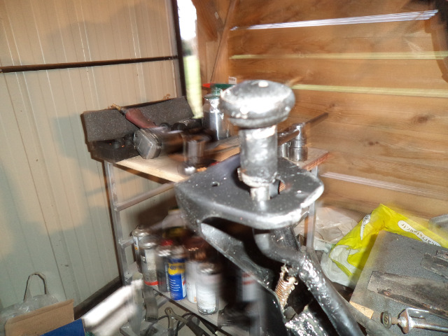

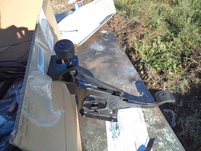

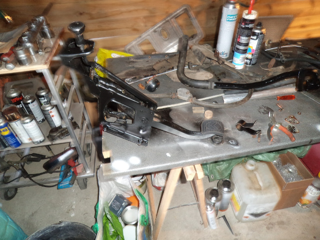

Puis habillage du pédalo
Branchement
Graissage de l’axe de pédale
Le pare poussière que je pose avec un joint polyuréthane

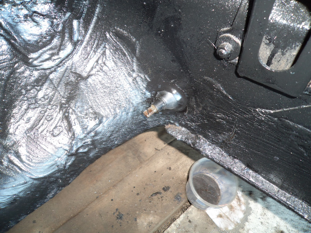

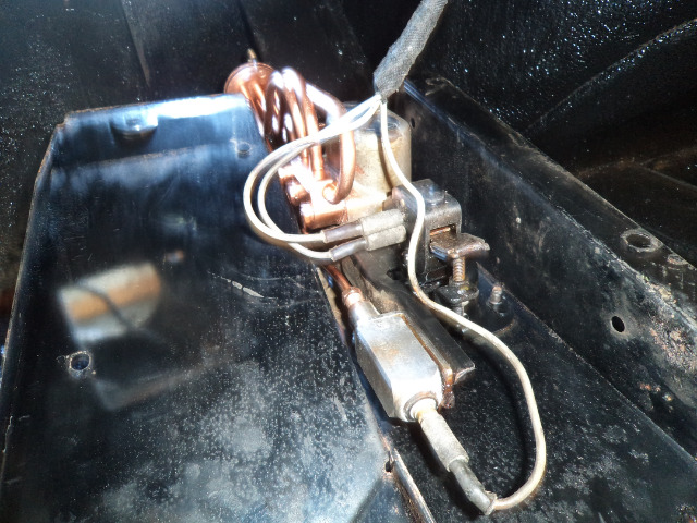

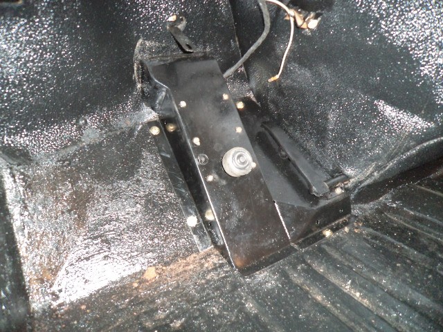

Préparation et graissage du système du frein de parking, impossible d’enlever sans le casser le système de blocage qui était dessus
Je ne trouve pas le caoutchouc du levier, je testerai avec celui du pédalo :(

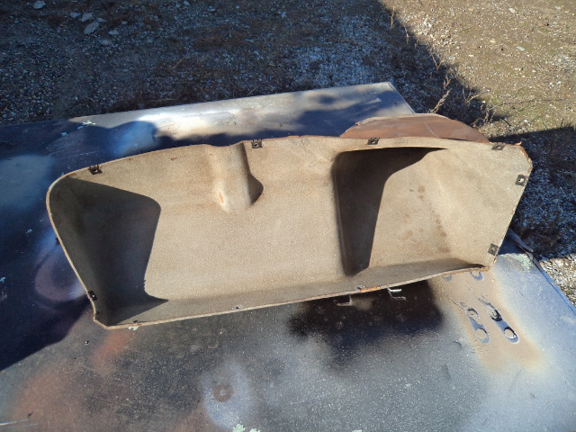

Je ramène à Sylvie l’intérieur de la boite à gant pour voir si elle peut me la nettoyer :D

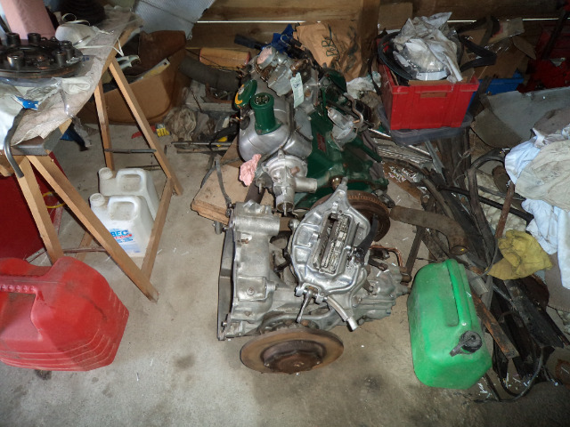

Et une 15 qui traine dans mon dépot :?
Il y en a des drôles de choses dans ton dépôt ??

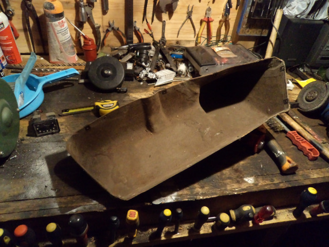

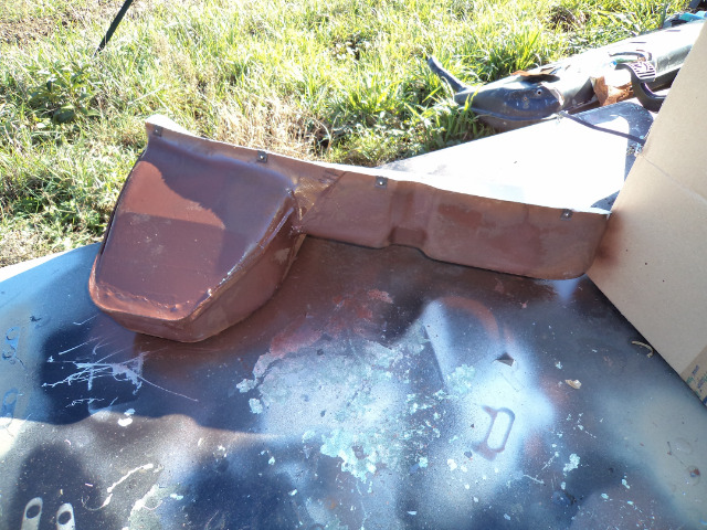

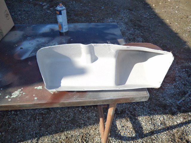

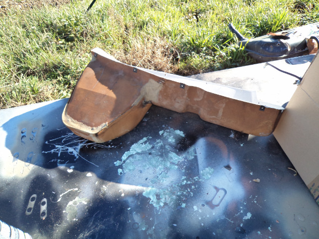

Suivant les conseils d’éric, je passe la boite à gant au savon pour décrasser après un passage à l’aspirateur, elle est bien revenue mais il reste des taches :shock:
Donc mise en peinture acrylique couleur colombe demain je mettrai la 2° couche 8)
La coque est faite en marron :(

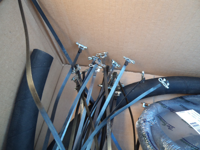

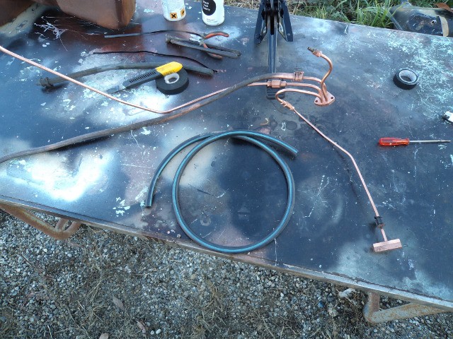

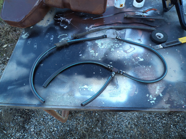

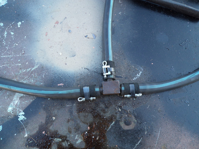

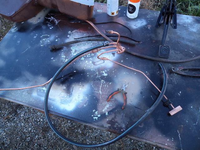

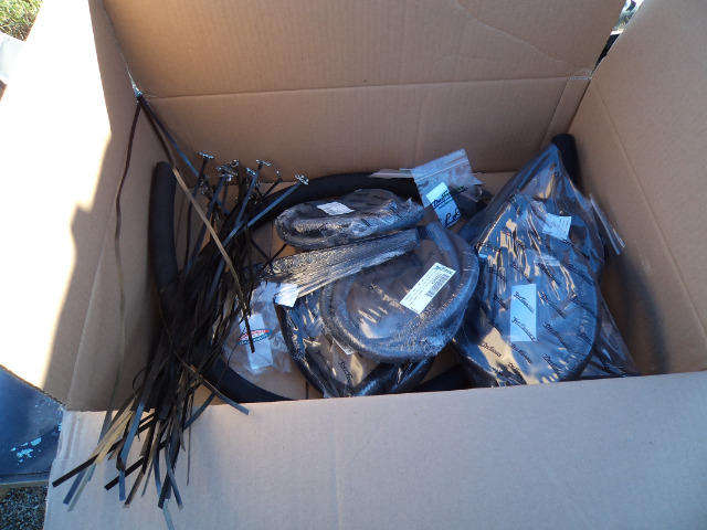

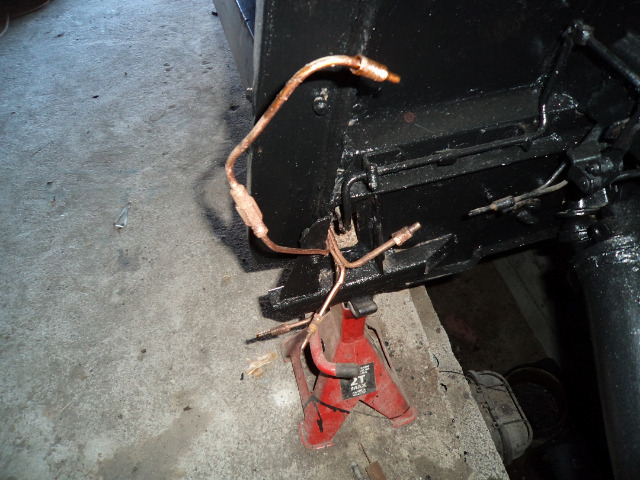

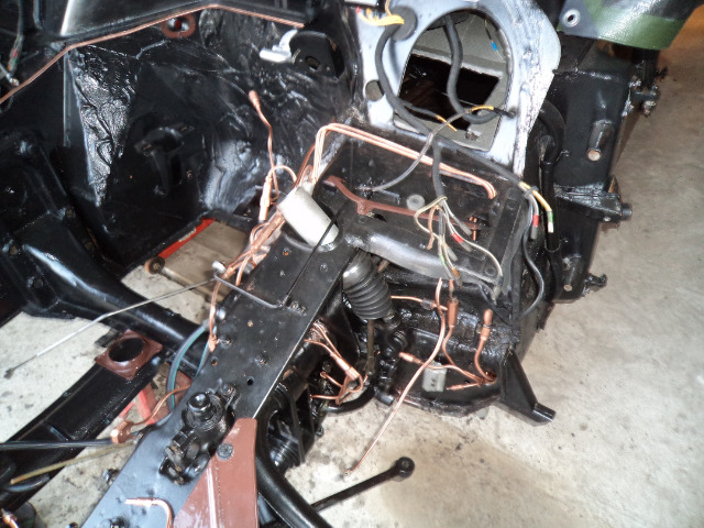

J’ai reçu les durites et les raccords Caillau 8)
Dans l’attente de trouver le caoutchouc du levier frein de parking je pose un caoutchouc de pédalo de frein avec dessous un joint polyuréthane car le diamètre n’est pas le même et je laisse sécher :(

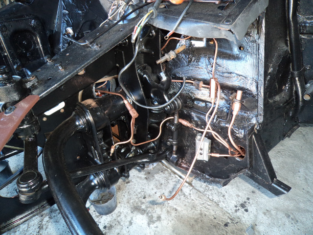

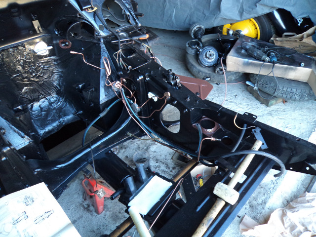

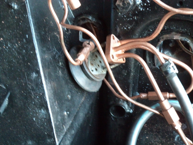

Puis j’attaque la partie remontage des l’hydraulique :D

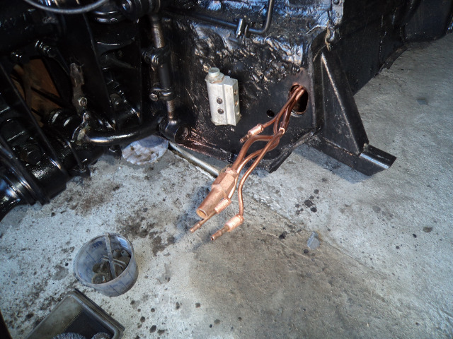

J’en profite pour changer les retours :lol:
Repositionnement des tuyaux
Remettre la protection sur le pédalo :P

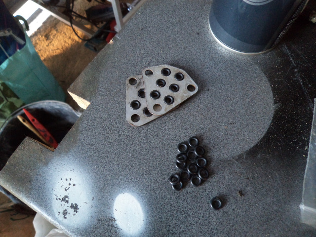

Remplacement des joints de plaquettes :P

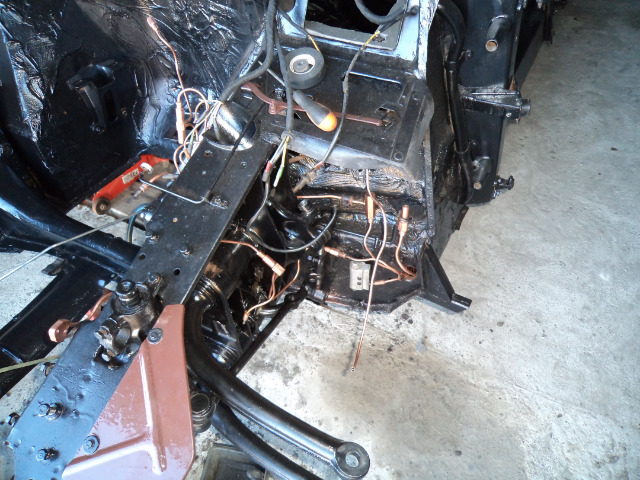

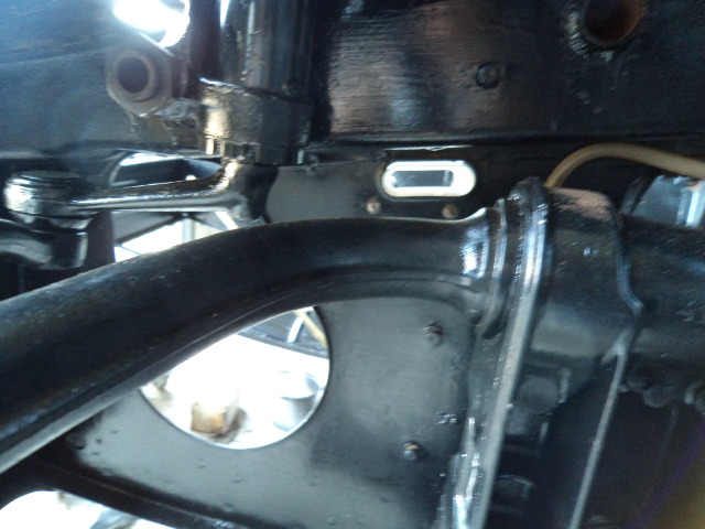

Pose des cylindres de suspension AV pour voir que rien ne gène :roll:

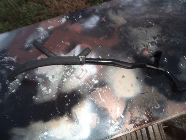

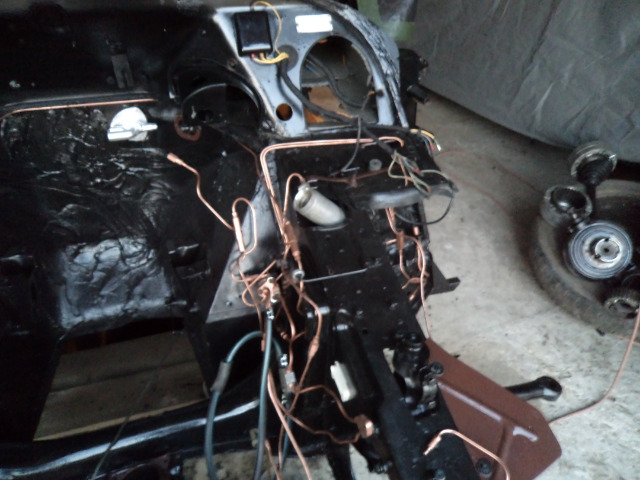

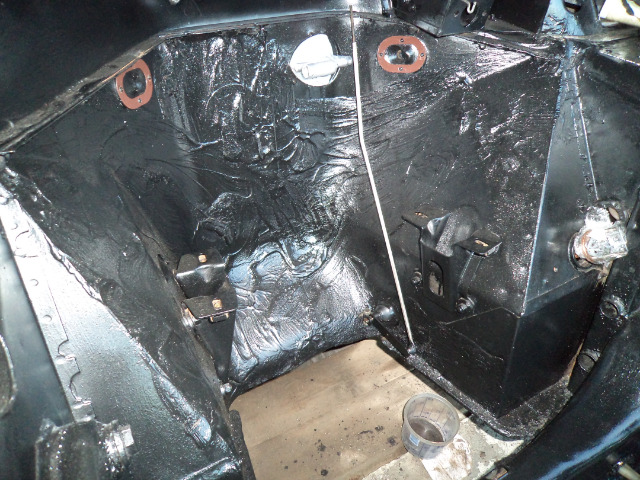

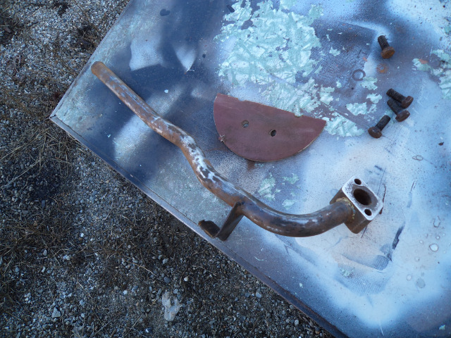

Remplacement de la durite d’eau sur culasse, il fait déjà noir le temps passe trop vite :evil:

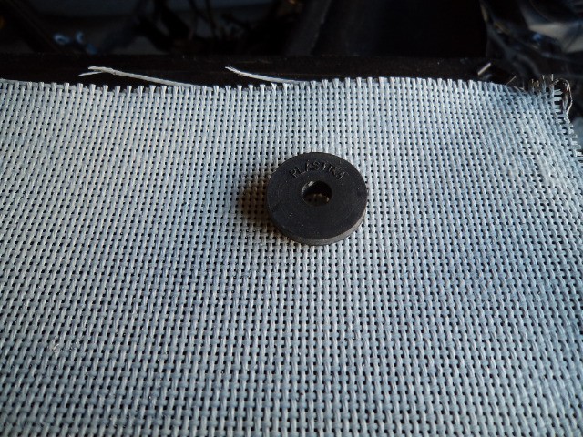

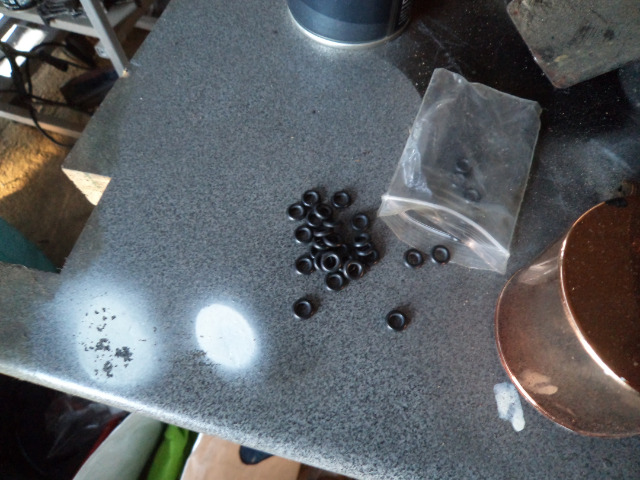

Bonsoir moux c'est quoi ces plaquettes?
MessagePosté: Mar 01 Déc, 2015- 01:54
elles servent pour l'étanchéité des raccords de pédalo et il y en aussi sur le bloc hydraulique et sur la boite. En gros ce sont les petits joints noirs que tu vois qui assurent le passage du fluide sans fuite, ce liquide passe au milieu de chaque joint à une pression de 120 bars en gros :D :wink:
