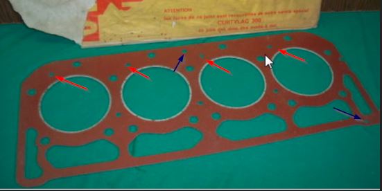

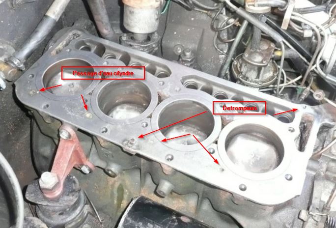

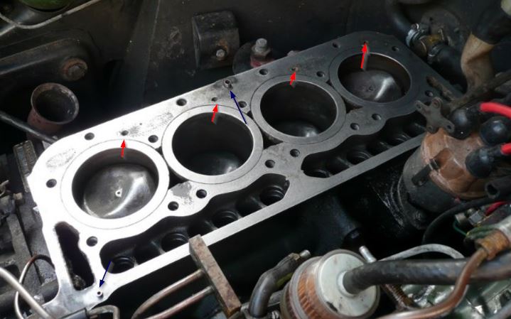

Oui c'est con, tu aurais dû le poser avant pour voir car il y a plusieurs modèles, tu en fais les frais :( , le dernier que tu montres est le bon, faire et défaire :D Alain va connaitre la DS aussi bien que moi maintenant :D :wink:

Si on met le joint dans le bon sens (dans les ergots) il est bon mon joint...

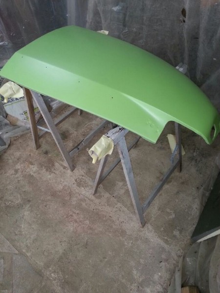

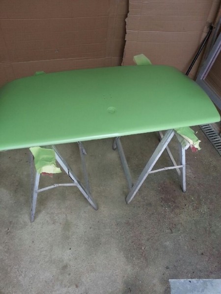

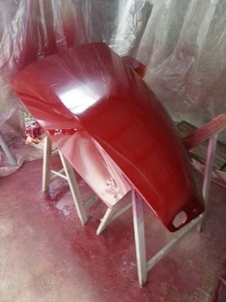

Aile et coffre peint....Une peinture verte qui neutralise le dessous puis le peinture final.

Pour la peinture on dirait celle de mon Azam :D

Oui la pompe neuve tourne bien, mon radiateur neuf a était rincé X fois, je ne sais plus quoi faire....et pour la peinture c'est du rouge Cornaline ;)

vous avez inspecté toutes les durites même les petites du chauffage ? Ne pas hésiter d'utiliser un compresseur pour éviter de tout démonter ou utiliser un colorant :o
Le niveau d'huile est bon ? Pas d'eau dedans ?
Il se peut que lors de la levée de la culasse 1 cylindre est peut être monté avec et donc fuite au joint d'embase ?
Vous avez contrôlé le plan de joint de la culasse, en diagonale et sur la longueur ?
Ton calorstat est peut être HS !
Ton bouchon de radiateur est bon, le ressort fait son œuvre et la soupape de surpression fonctionne bien ?
