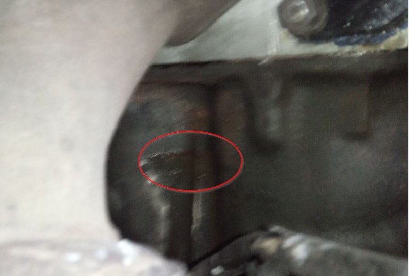

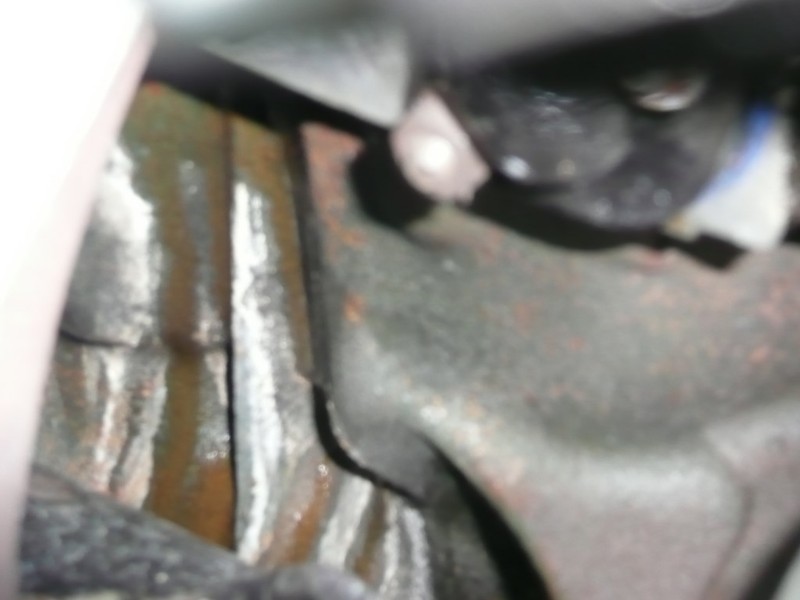

En allant en dessous serrer le collier d'echappement, du LDR coulait le long du bloc moteur, je suis remonté a la source et là catastrophe...

Tu n'as pas de chance Dominique :o Tenter une soudure ce doit être faisable :wink:

Ca tu l'as dit...Comment est ce possible?
Il y a un moteur a 500€ sur LBC, je pourrais le refaire et le monter a l'automne.
Souder de la fonte je n'ai jamais fait + les remonter de noisettes broyées, je me tâte...

Souder la fonte il y avait un atelier spécialisé à VIGNEUX qui faisait ça
Il m'avait ressoudé mon collecteur d'échappement
Je ne sais pas s'il existe toujours

Pas de panique.
Je suis un habitué de la résine, "métal synthétique".
Il n'y a rien à perdre à tenter.
MessagePosté: Mer 18 Juil, 2018- 12:37
C'est de la soudure à froid Alain ? Bien sûr, il faut tenter :wink:
