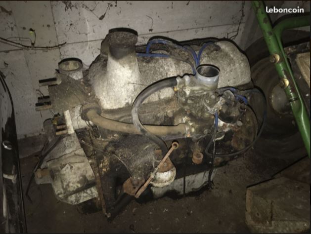

Bonjour aux spécialiste, est ce que pour vous c'est un moteur DY ? Le vendeur ne trouve pas la plaque...
Merci.
MessagePosté: Jeu 19 Juil, 2018- 15:11
Messages: 1207
si le moteur provient d une ID c est un moteur DV
si le moteur provient d une DS c est un moteur DY
un moteur DY comporte un vilo 5 paliers
MessagePosté: Jeu 19 Juil, 2018- 15:20
Messages: 441
Localisation: Juvisy sur Orge
Le DV c'est un 3 paliers?
MessagePosté: Jeu 19 Juil, 2018- 17:17
Messages: 1207
oouuups mon doigt a fourché sur le clavier !!!!
le dv est un 5 paliers
le dy est sorti en 3 paliers puis a partir de 65 en 5 paliers.
voila pour la rectif :wink:

MessagePosté: Jeu 19 Juil, 2018- 19:32
le DY a un carbu double corps donc , pas bon, les carbus pour DY Weber 28/36 DDE2 (hydr.) ou DDEA2 (man.
MessagePosté: Jeu 19 Juil, 2018- 19:40
Messages: 441
Je vais lui mettre ma culasse que je viens de refaire ;)
