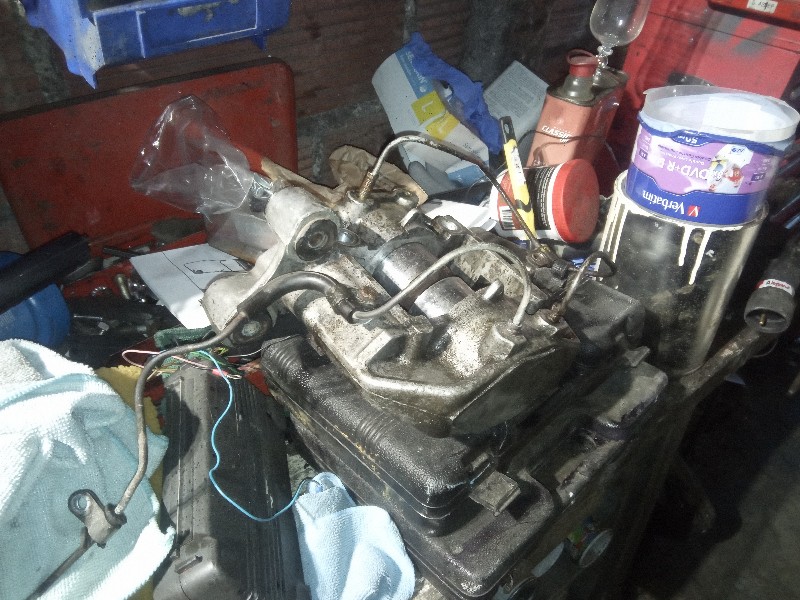

MessagePosté: Sam 24 Mar, 2018- 20:26
Messages: 441
Localisation: Juvisy sur Orge
La pièce qui m’empêche de rouler...N'ayant pas réussi a dévisser coté étrier, ben c'est l'autre coté qui est venu.
