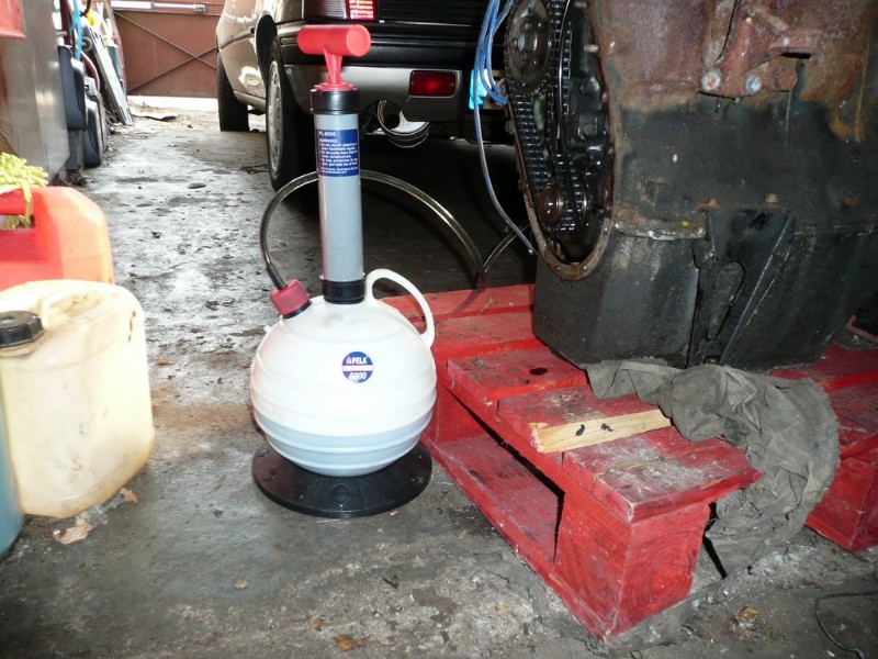

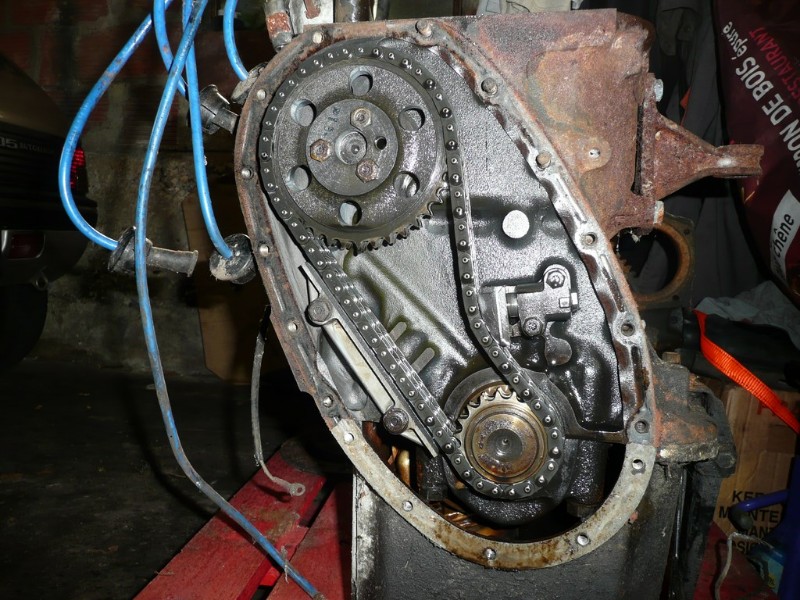

Distribution et vidange...
MessagePosté: Mer 25 Juil, 2018- 23:08
bien, la distribution n'est pas neuve mais pas très usée non plus c'est bon signe et réutilisable 8) par contre la vidange avec la machine c'est plus que moyen, tu dois avoir dans le carter une belle boue comme sur tous les moteurs de DS, je te conseille de l'ouvrir pour virer toute cette crasse, la pompe à huile sera contente :D :wink:

Je le vidange comme ça pour pouvoir le retourner ;)

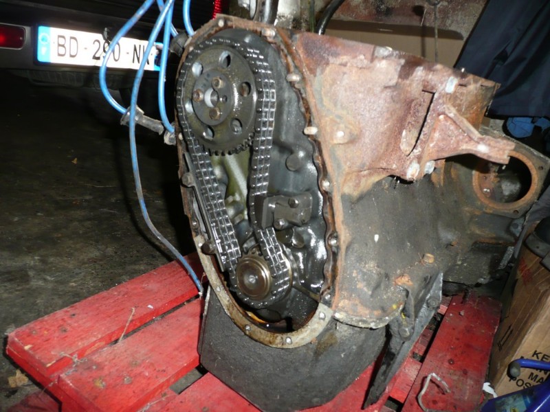

Démontage du bloc..
Chemise rayée.
MessagePosté: Jeu 26 Juil, 2018- 22:59
Bien crade comme je le pensais mais le vilo semble bien, voir AAC et l'état des poussoirs, ils sont souvent piqués. Pense à noter les chapeaux de bielles et la position de la coupe, important pour le remontage car ces pièces sont appariées tout comme les cylindres /pistons. Regarde aussi la position des pistons avec la flèche pour le remontage .
Je vais te suivre pour le remeontage 8) :D :wink:
Pour les chapeaux de bielle j'ai fais une boite par cylindre par contre c'est quoi la position de la coupe?
Les poussoirs peuvent être mélangé par rapport a avant?
MessagePosté: Ven 27 Juil, 2018- 13:54
si tu ne démontes pas la bielle du piston pas de problème sinon il faut respecter la position du piston avec la flèche ou le bombage puis monter la bielle en respectant son orientation avec la coupe. ce que je fais, le mets un coup de pointeau du même côté sur la bielle et le chapeau pour bien les remonter, 1 coup pour le 2 coups pour 2 etc,,,,comme ça si tu mélanges , tu les retrouves facilement :D
pointeau ici, sur les Ds il y a souvent de la peinture sur les 2 pièces pour les apparier
noter position du bossage du piston si pas de flèche
la coupe c'est ça, il y a une partie haute et basse visible sur photo N°1
