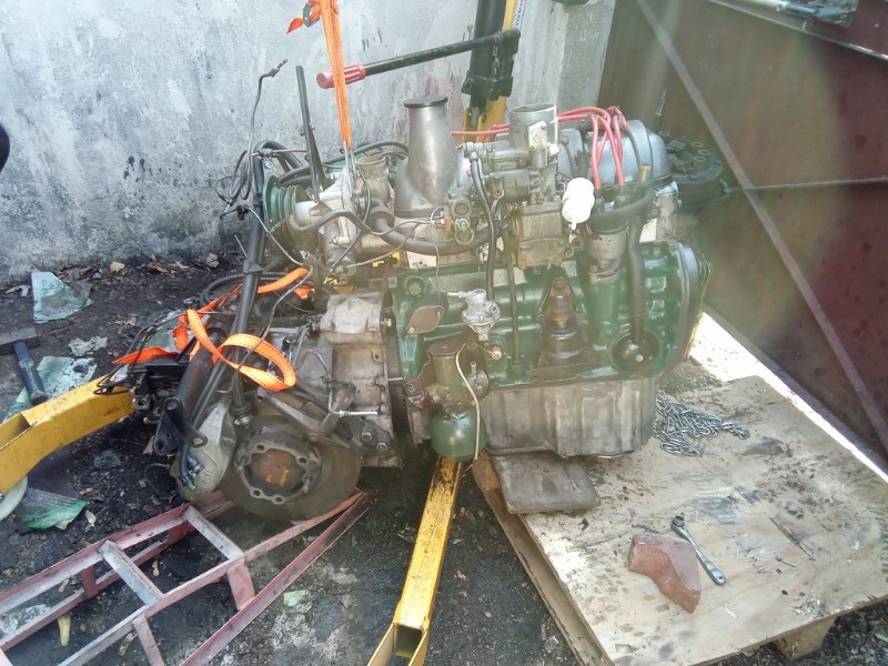

Culasse posée sur le nouveau moteur, culbuteurs réglés, maintenant il faut descendre la boite sur la planche a roulette pour l'accouplement.
La ça coince... :cry:

Prés a retourner dans le ventre ....

Tout est calculé ... demande a Ursulon (planning serré)...

Il sera dans la voiture bien avant la pluie........
Mais pourquoi le mécanisme d'embrayage est encore à côté du moteur........ça va moins bien marcher

Il est dans la boite, il est rentré tout seul comme papa dans maman...

Le seul truc ch...t c'est pour remettre les ressorts de frein à main.
