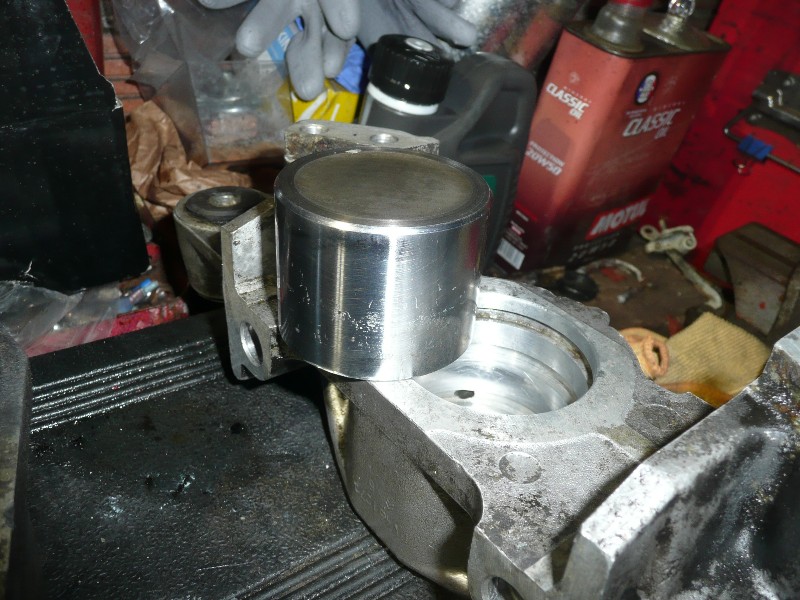

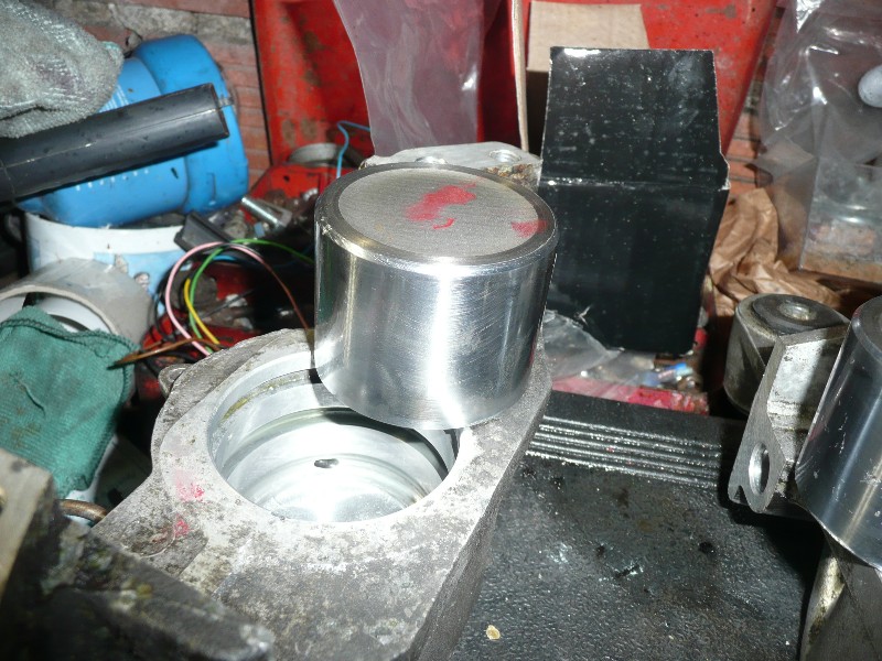

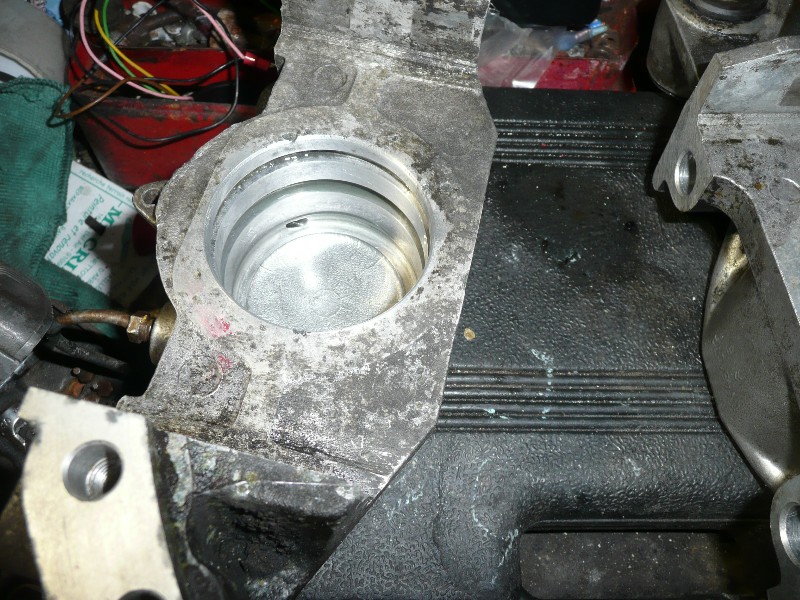

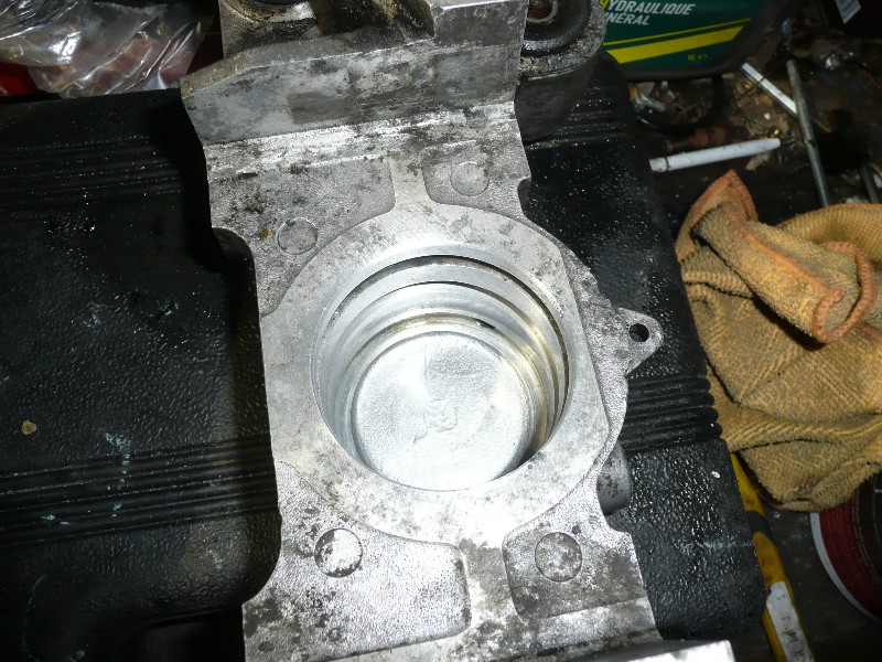

J'ai réussi a deviser le raccord, j'ai bien fait, le joint était mort...
Petit nettoyage avant la pose des joints que je recevrais demain.
MessagePosté: Mar 27 Mar, 2018- 16:24
Super, finalement il n'est pas abimé et semble encore bien brillant 8) Perso, je toile au 3000 les cylindres et les gorges des joints :) Graisse bien les joints et les cylindres au LHM avant montage et Zou :D :wink:

Je l'ai nettoyé avec un truc genre scotch brite noir mais pour carrossier ça marche pas mal...
Les joints j'ai fait comme dans le tuto, baigné dans le LHM avant montage et un coup de pinceau imbibé dans les gorges.
