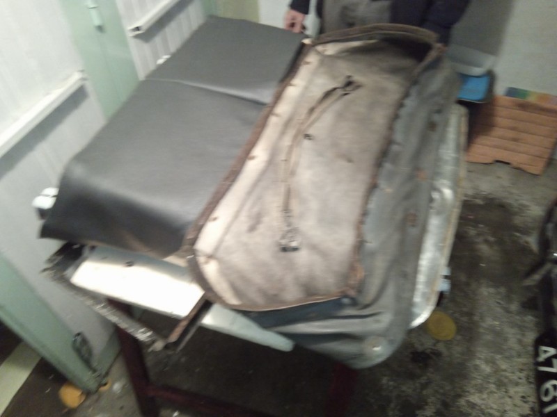

Messages: 578
J'ai démonté le simili de la boite hier, c'est galère ces agrafes et rivets sont en acier dur.
Sur la 2ème photo, on voit la différence entre l'ancien et le neuf: la partie qui se trouve en dessous est 2 à 3 fois plus large sur le neuf. Et la découpe est en forme de trapèze.
