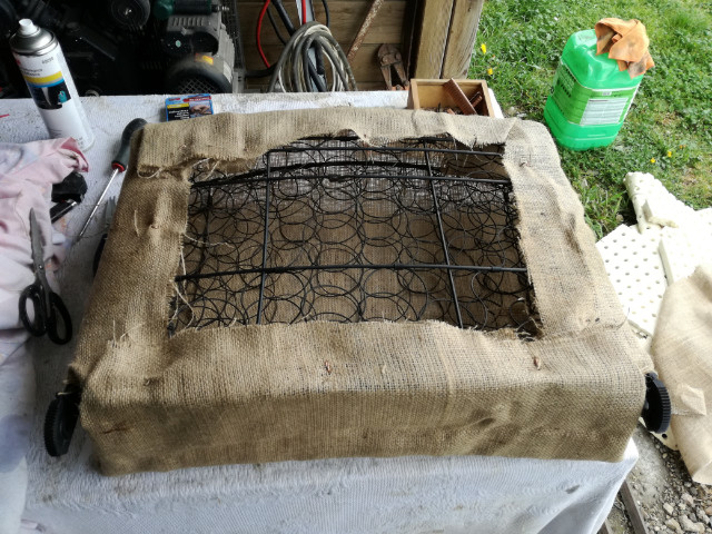

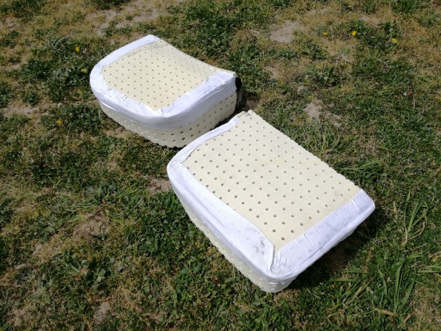

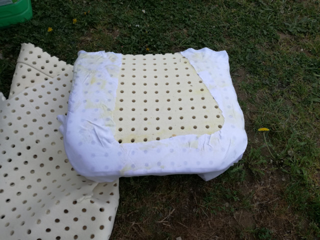

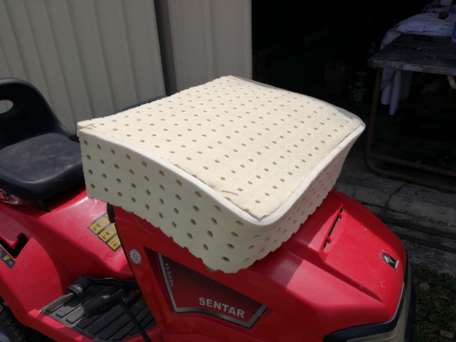

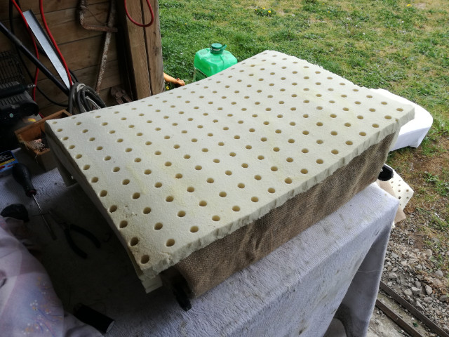

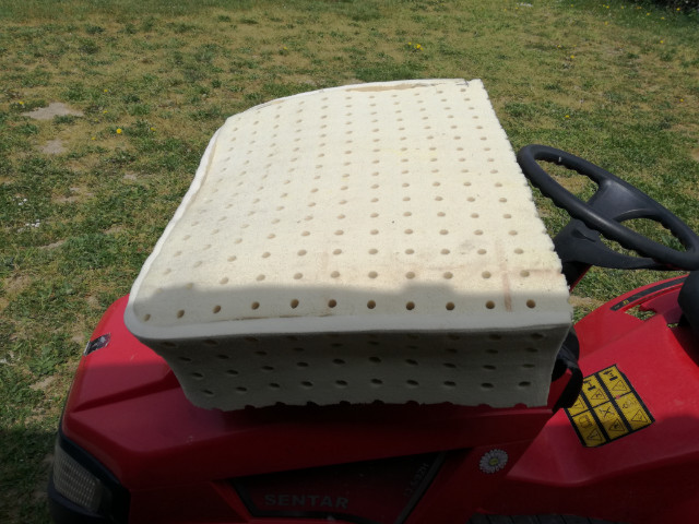

j'attaque la sellerie du siège av

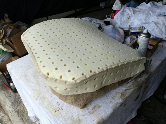

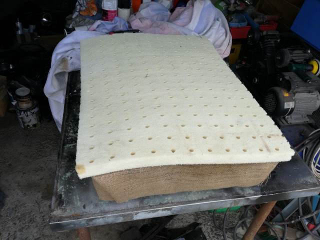

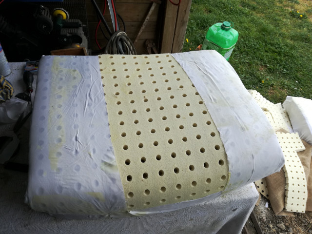

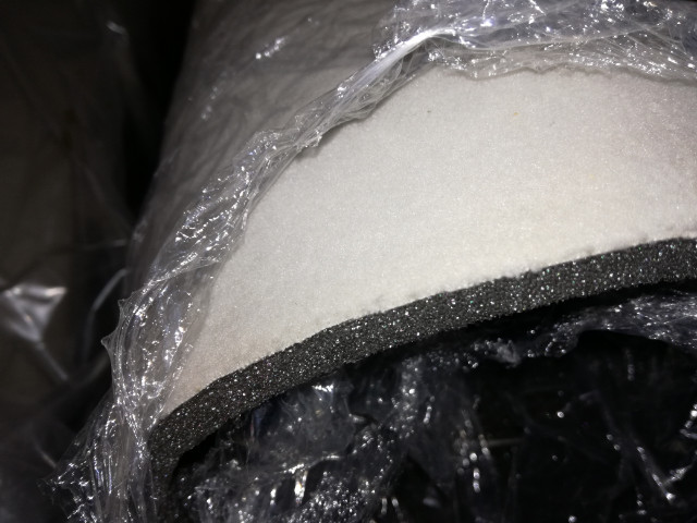

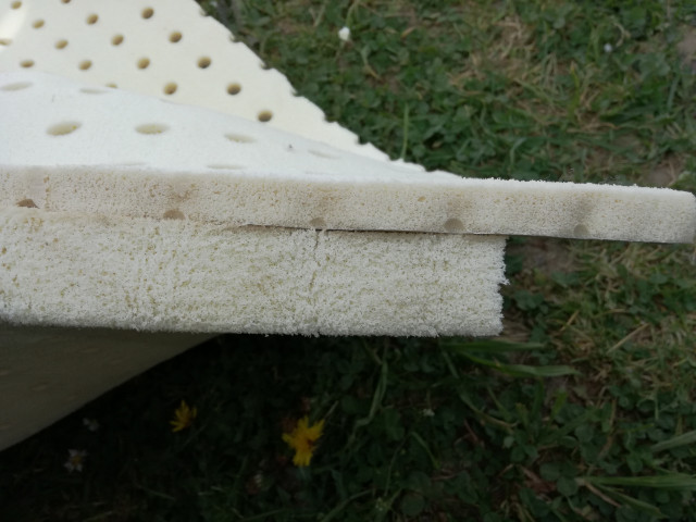

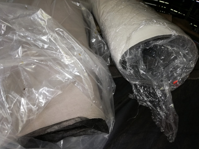

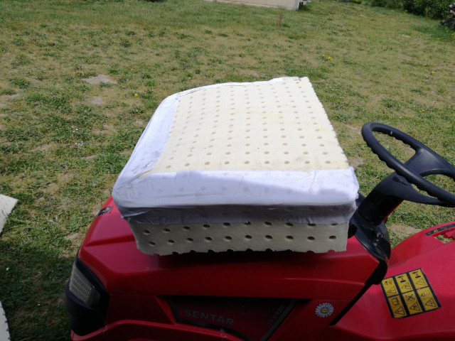

les différentes mousses pour réaliser le travail

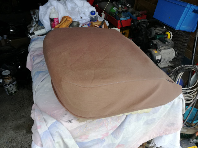

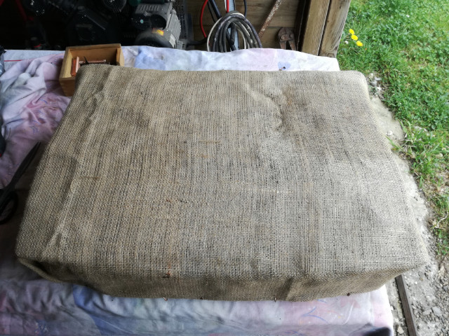

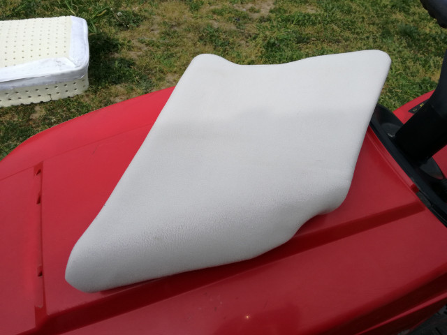

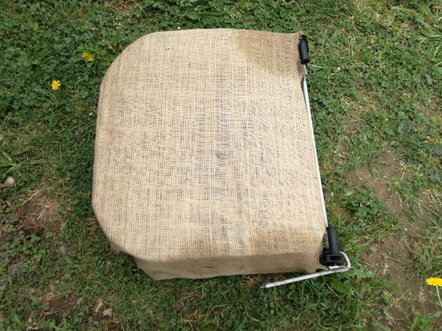

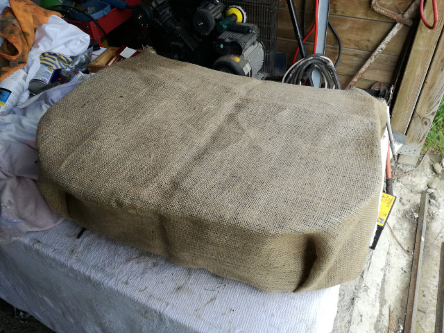

je vais tester pour le gabarit des housses :D

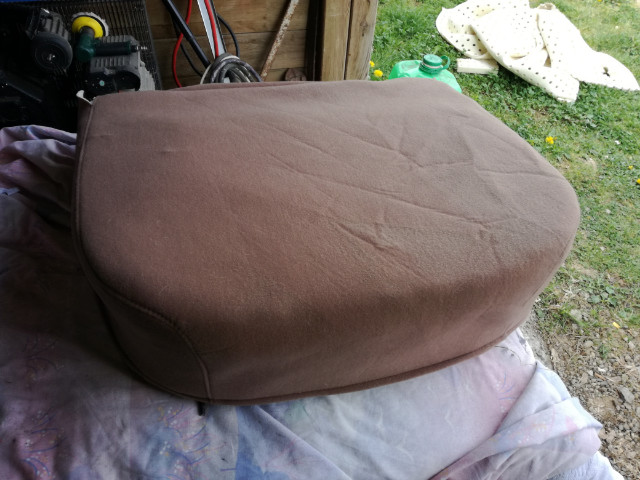

bon housse tendue, tout se place bien. Je vais mettre entre la housse et la mousse une ouate spéciale que je collerai 8) mais content du résultat :D

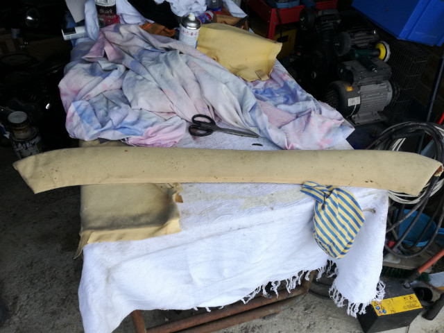

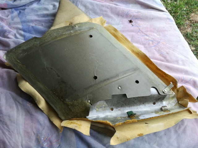

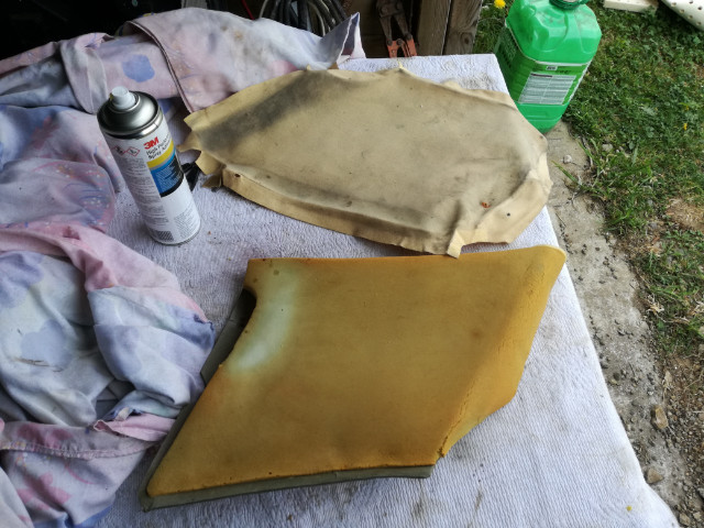

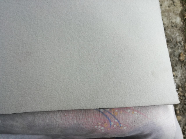

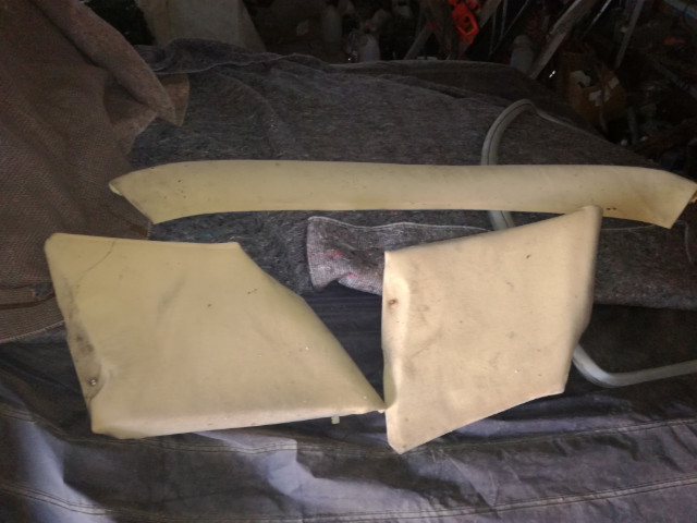

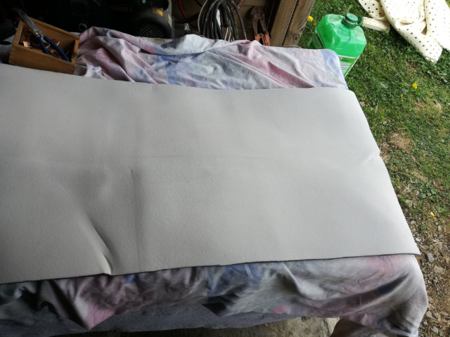

Puis j'attaque les custodes avec le tissus qui est plus clair que celui vendu pour les dernières Pallas, ce qui est normal, même la trame est différente
l'autre

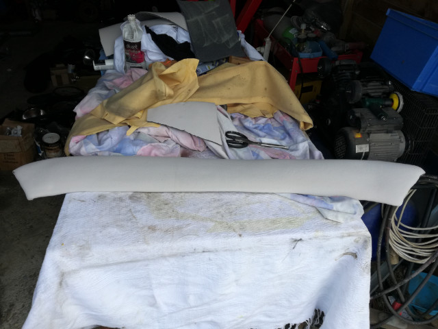

et le bandeau

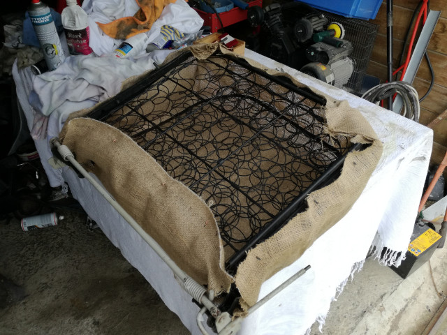

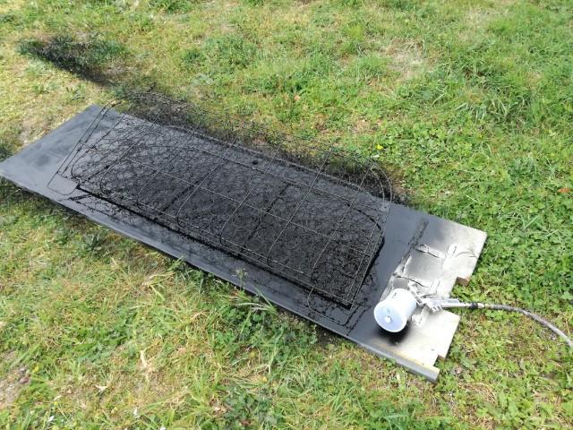

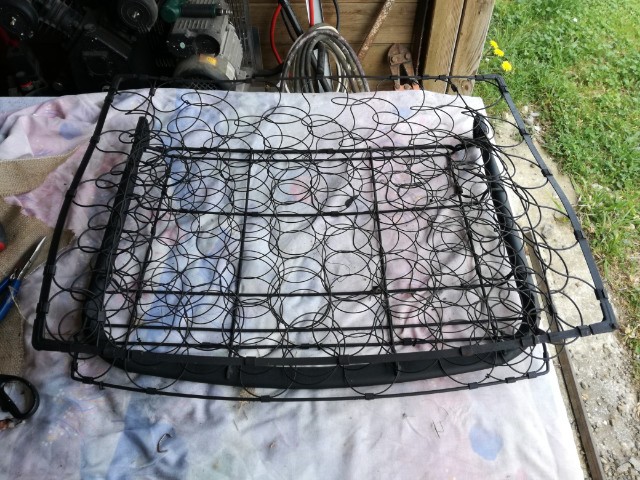

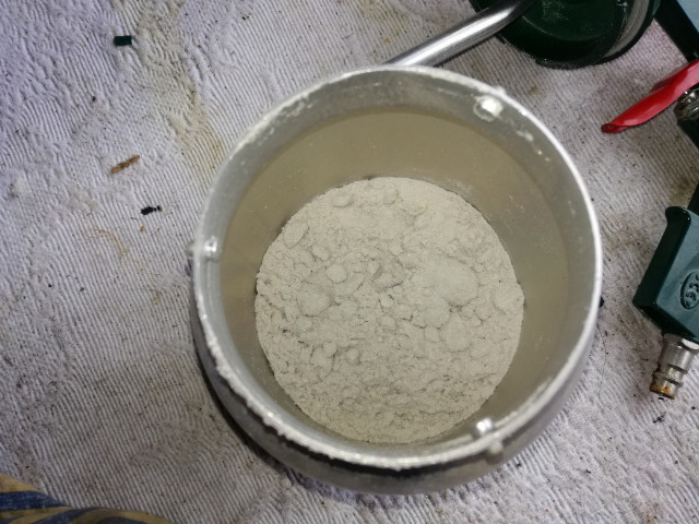

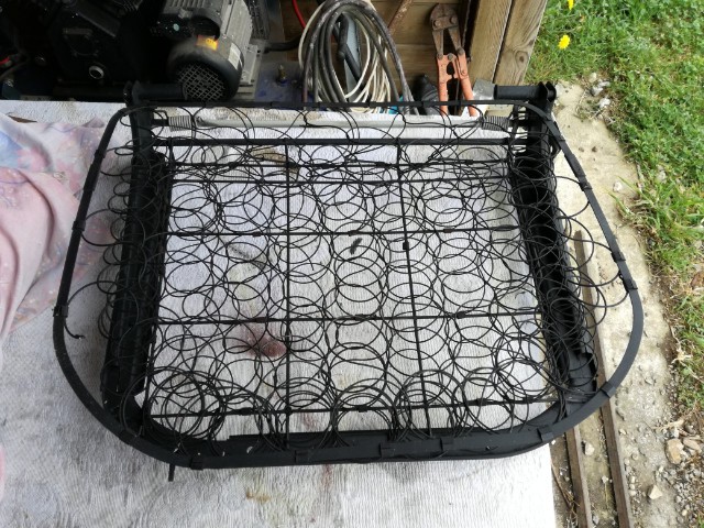

Quelle à été la méthode pour le nettoyage de la partie ressort :?: .

Oui merci Alain. Je prends note mais comme le demande Marc comment as-tu décapé les ressorts avant peinture ?
Merci

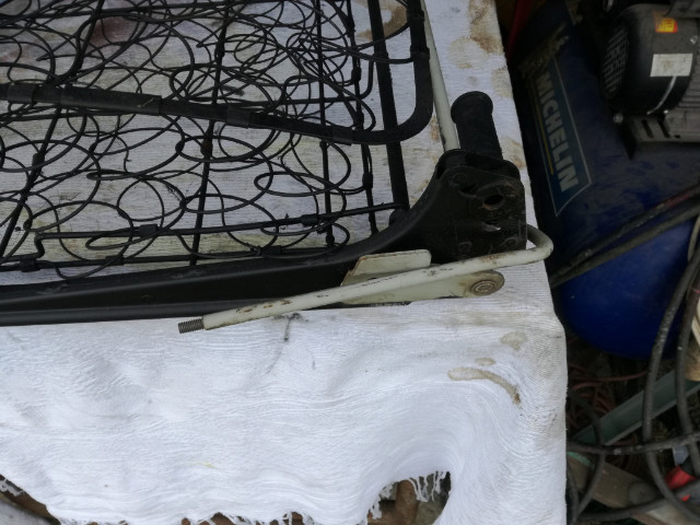

 Sujet du message: Re: une petite copine
MessagePosté: Dim 19 Avr, 2020- 12:56

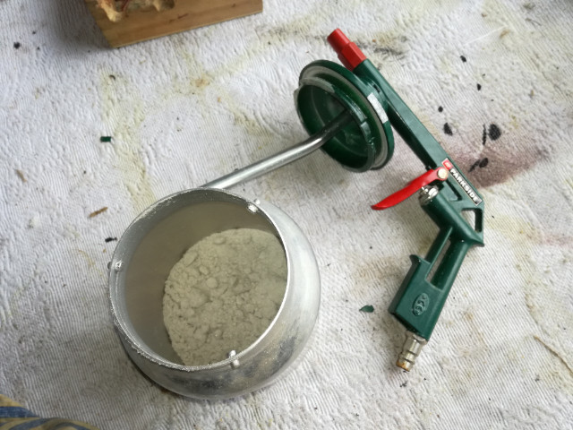

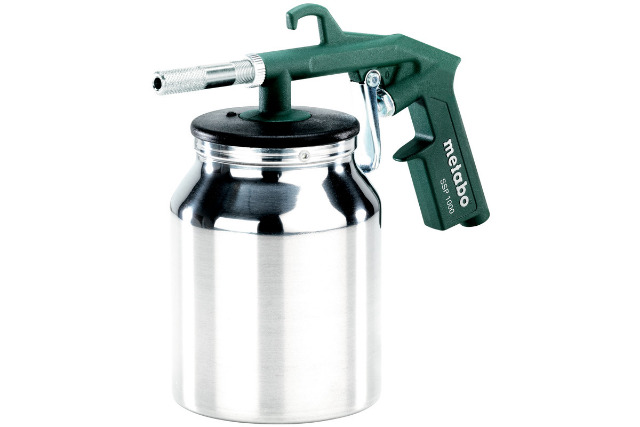

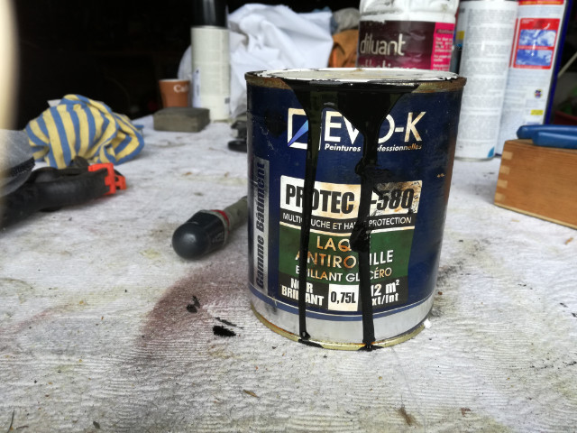

Pour le décapage, j'ai utilisé une sableuse à gobelet, pratique avec des billes de verre venant de ma sableuse sous 8 Bars comme celle-ci
un grand drap pour cabine improvisée pour récupérer un max de sable et peinture anti rouille au pistolet :D :wink:

Masque obligatoire Marc et pour les yeux, cheveux, j'ai coiffé un bas de femme :D car très volatiles les poussières, c'est pour cela que je n'ai pas mis de photos :lol: :lol:

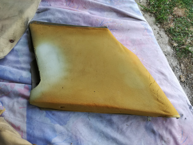

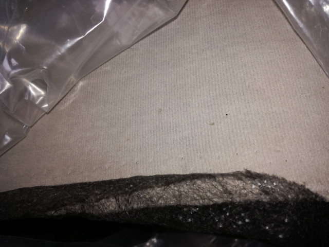

Bon je continue :D J'ai retrouvé les tissus Pallas et des anciennes pour le ciel de toit, c'est flagrant la différence

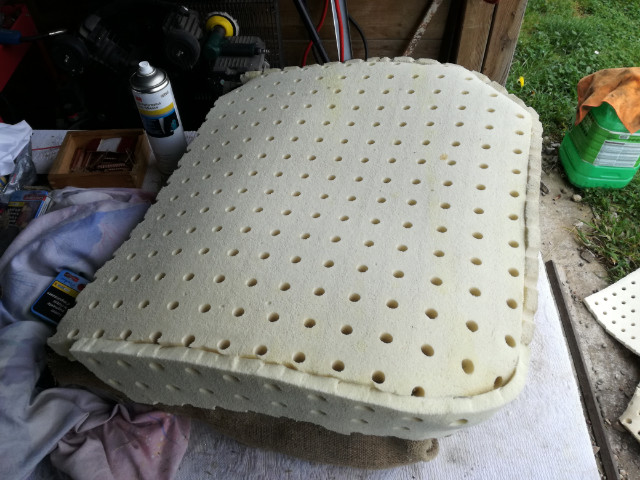

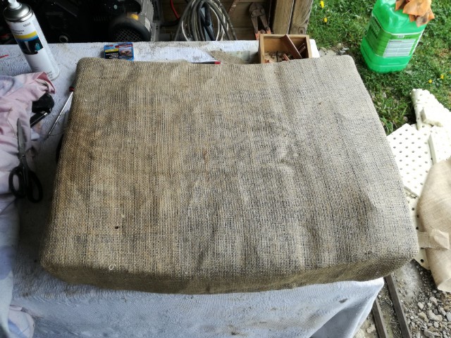

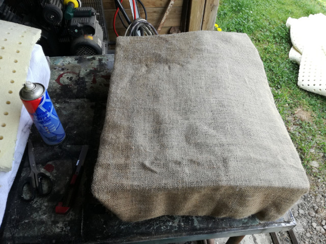

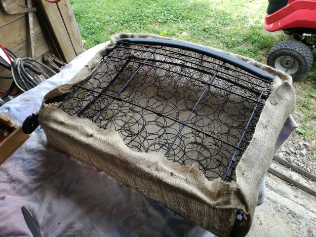

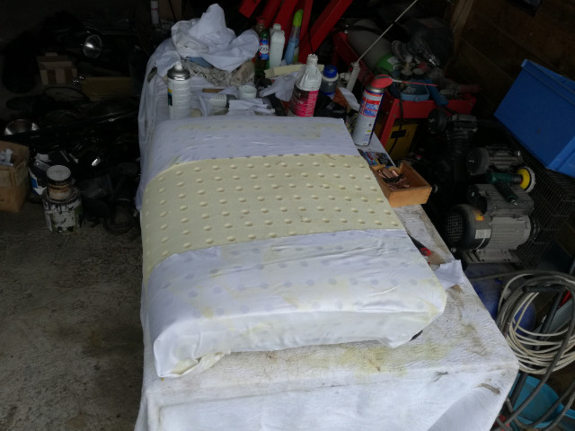

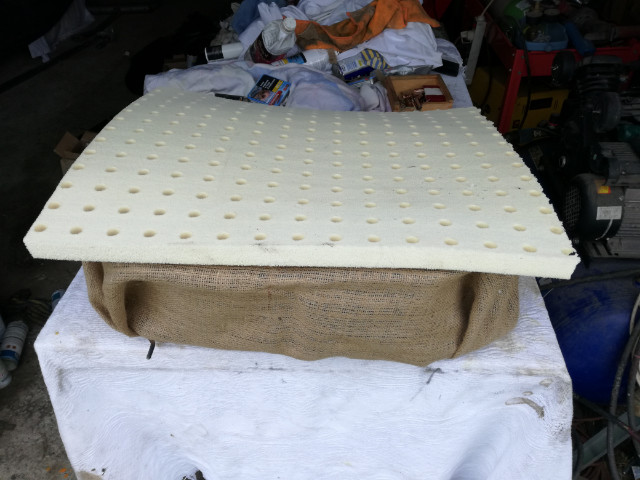

Le 2° siège pour un montage à blanc, je change de stratégie :D
j'aurais la peinture à faire, j'ai commandé le gris alouette pour la tirette

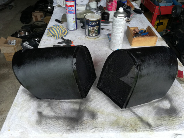

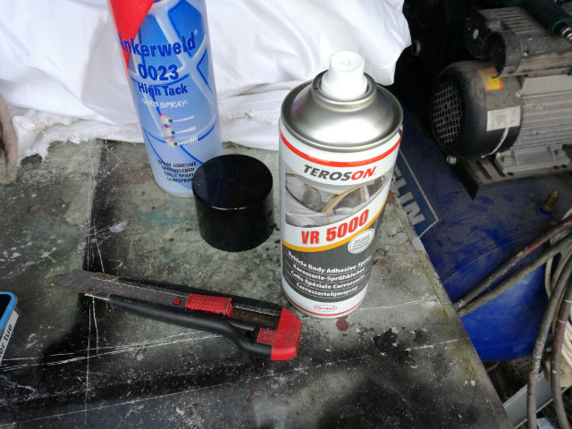

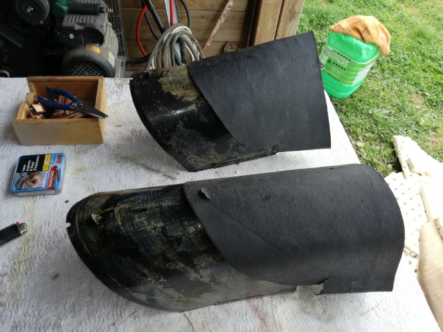

Comme j'utilise la Néoprène, je colle les protections des aérateurs

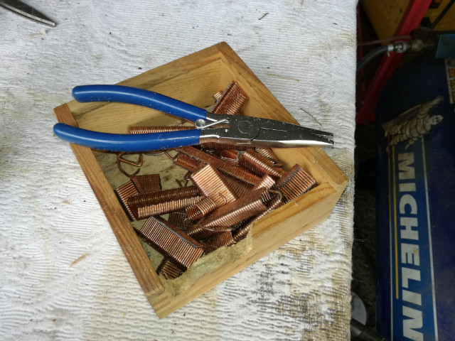

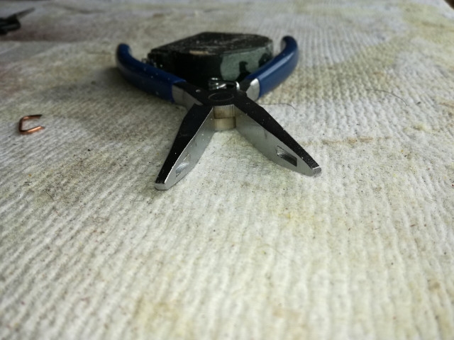

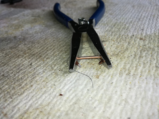

Pour ceux qui ne connaissent pas la pince nez de cochon, voilà comment ça fonctionne, outil prêté par un copain :shock:
il me restait la banquette ARR à mettre en peinture pour en terminer, ma sableuse pour décaper
billes de verre

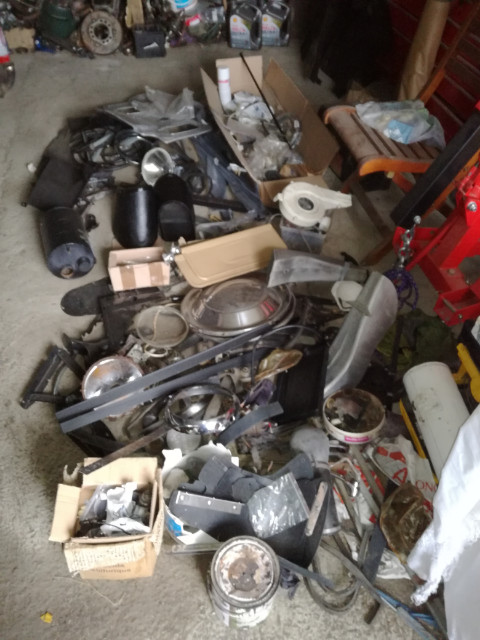

Le bordel qui était à gauche du garage est maintenant à droite :D l'avantage, c'est que c'est trié :lol:

tu ne peux pas t'empêcher de peindre le gazon en noir!
MessagePosté: Lun 20 Avr, 2020- 23:31
C'est une marque de fabrique maintenant Marc :lol: :wink:
