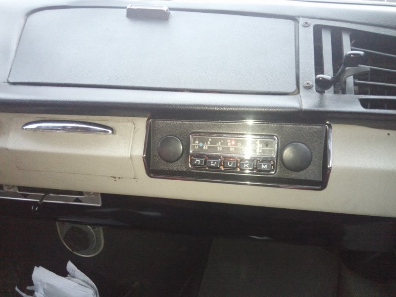

Aujourd'hui pose de mon cadeau de Noel...
Si quelqu'un connait le code couleur du tableau bord je suis preneur car j'aimerai si ce n'est pas trop hors temps mais plus a mon gout, peindre le noir de la façade de l'autoradio en couleur tableau de bord.
Merci à vous et bonne fêtes de nouvelle an.
MessagePosté: Sam 29 Déc, 2018- 22:50
Va voir les Peintures de Paris en face Carrefour, ils vont te passer un nuancier pour choisir.

MessagePosté: Dim 30 Déc, 2018- 20:11
Messages: 441
Localisation: Juvisy sur Orge
J'ai eu la réponse, AC136 ...
MessagePosté: Dim 30 Déc, 2018- 22:25
AC parfait alors………..!!!!!!!!!!!!
