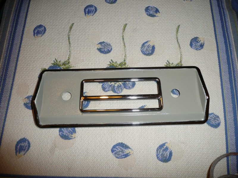

La façade de l'autoradio est peinte...
MessagePosté: Mar 08 Jan, 2019- 23:51
elle est superbe :shock: et dure à trouver aujourd'hui :shock: La peinture est lisse ou vermiculée ?
MessagePosté: Mer 09 Jan, 2019- 08:28
C'est beau quand c'est "neuf" :-)
MessagePosté: Mer 09 Jan, 2019- 09:24
Messages: 441
Localisation: Juvisy sur Orge
Là j'ai mis de la lisse sur de la vermiculée.
