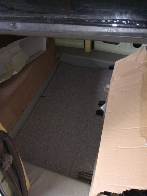

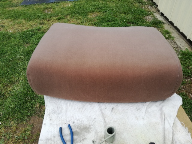

J'évite les gouttes entre 2 sièges :D il pleut en ce moment ici depuis 3 jours :cry:

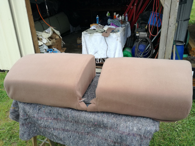

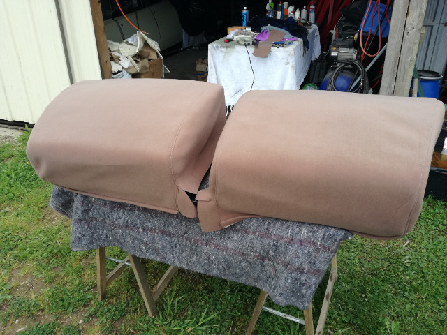

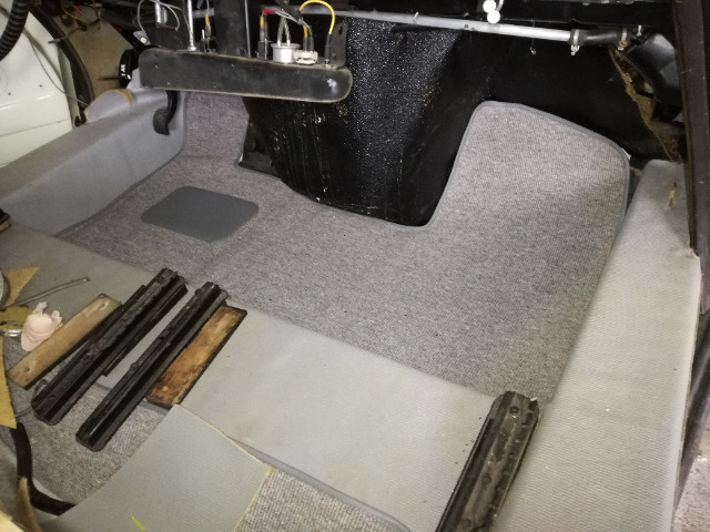

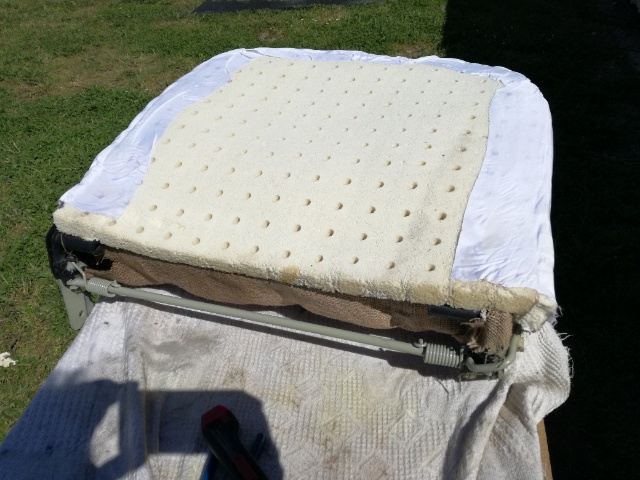

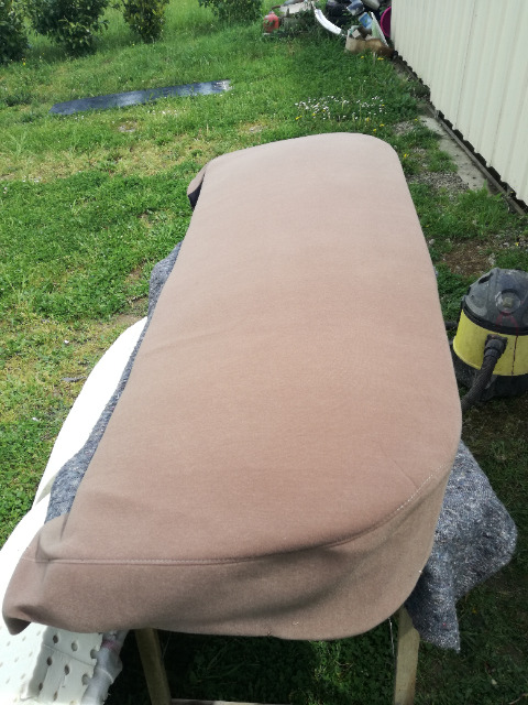

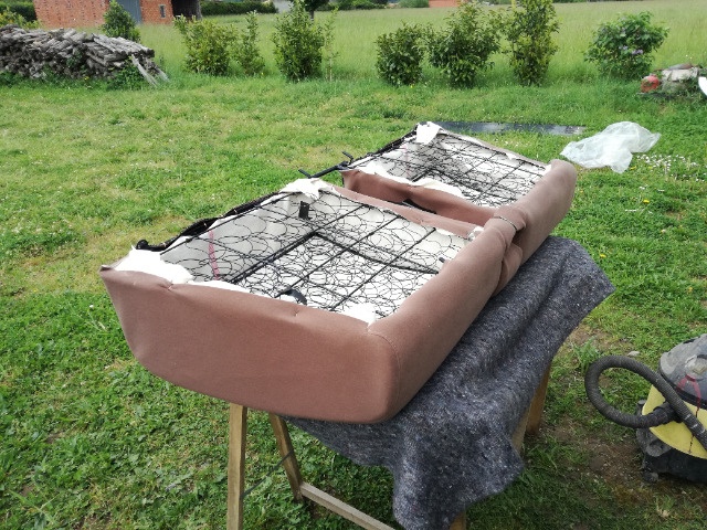

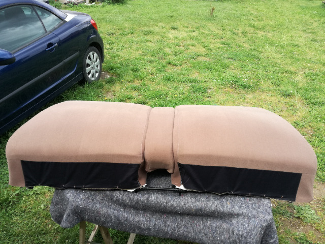

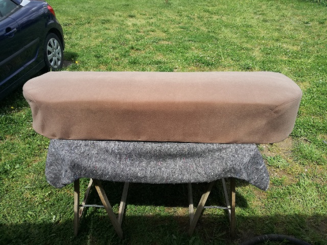

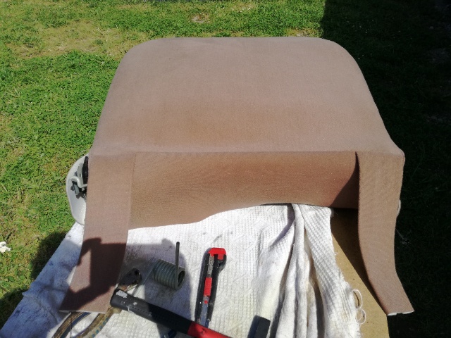

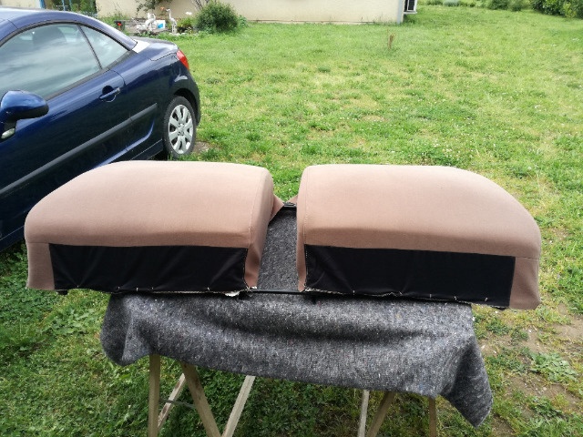

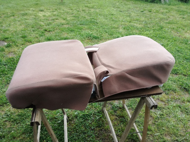

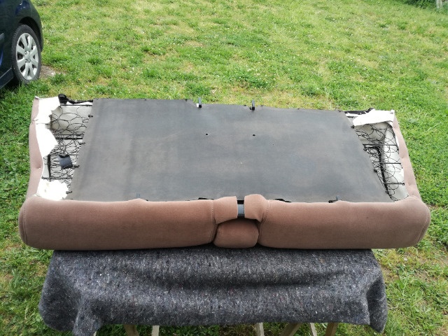

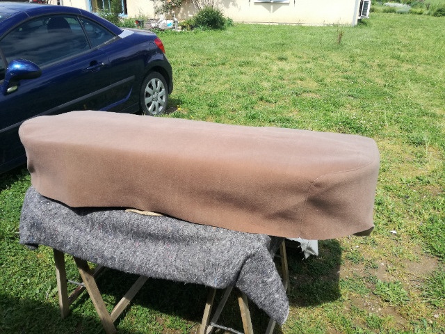

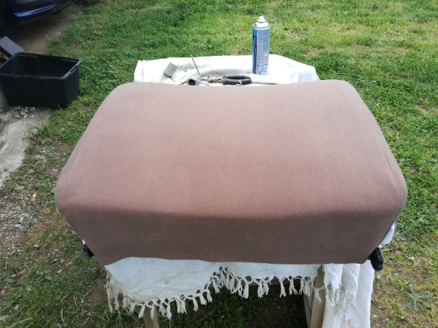

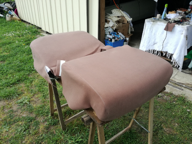

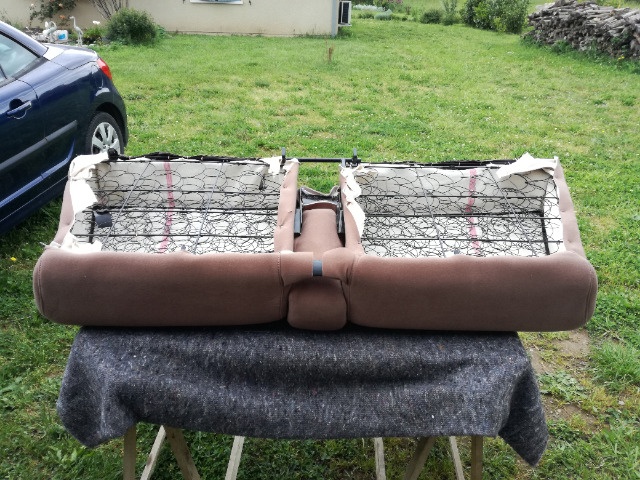

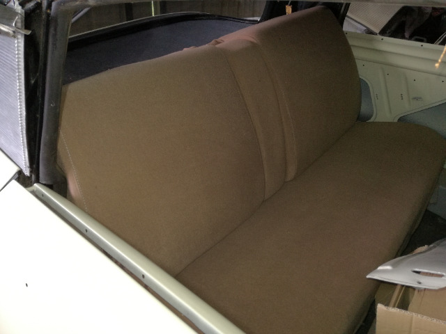

Montage à blanc pour les banquettes, le gabarit est bon, alors je vais tendre le tout et les remettre en place :D
Ca me fait de la place dans le garage :D
pose des tapis histoire de les détendre

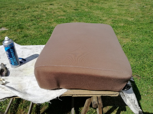

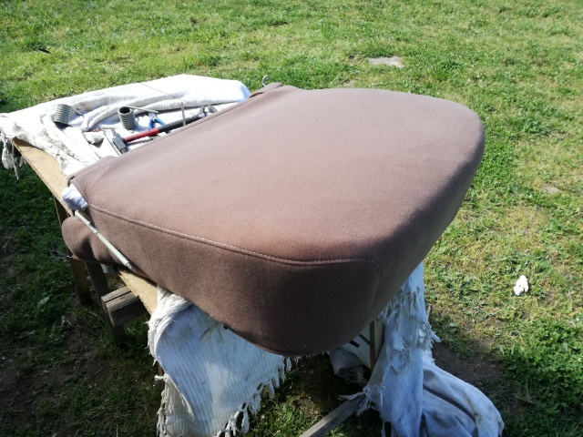

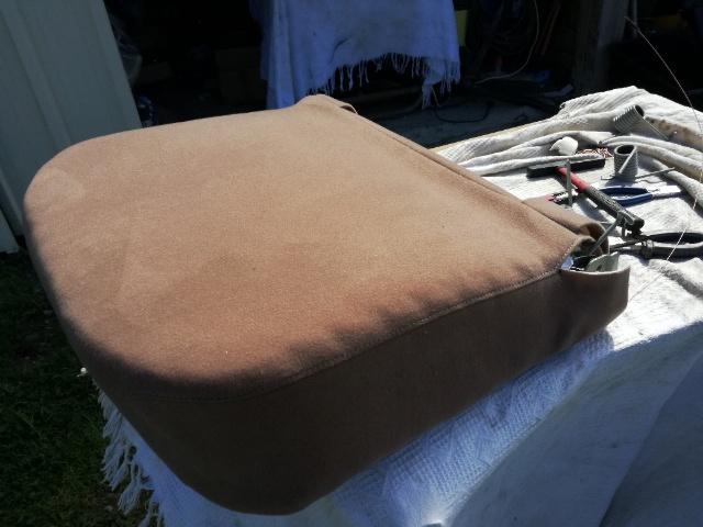

Pareil pour le siège conducteur, c'est encore un montage à blanc car la pluie tombe et je ne peux finir :evil: le gabarit est bon aussi 8)
belle avancée malgré ce temps :roll:

C'est un tissu et une couleur d'origine ...?????

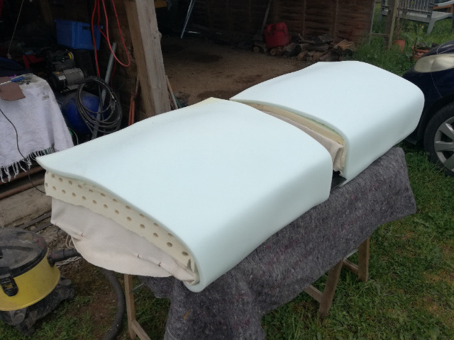

Alain, sur ma ruine ainsi que sur la belle auto d'un copain, on a doublé les tissus. En particulier juste avant la coiffe, on a mis du drap, cousu les angles afin d'avoir déjà la bonne forme.
C'est la 3ème que je fais, j'aime bien car c'est assez gratifiant au final. Le dossier arrière n'est pas simple, le reste c'est une formalité !

Tu es doué Claude, mais ça je le savais :D Ce qui est important c'est ce que j'appelle le gabarit, enfin le bon remplissage, ensuite avec de la patience, ça se fait bien 8)
C'est vrai que la sellerie est importante dans une restauration, on ne peut pas se louper :wink:
Si demain il fait beau, je vais tendre tout ça :D

Ignoble flatteur :lol: Je te disais ça parce que la dernière toile avant la coiffe, je trouve ça important, ça garantit qu'on ne verra aucun pli au final...
Mes coiffes viennent de Citronpièces, c'est un super boulot, les tissus et finitions sont splendides, ça mérite qu'on peaufine le dessous aux petits oignons...

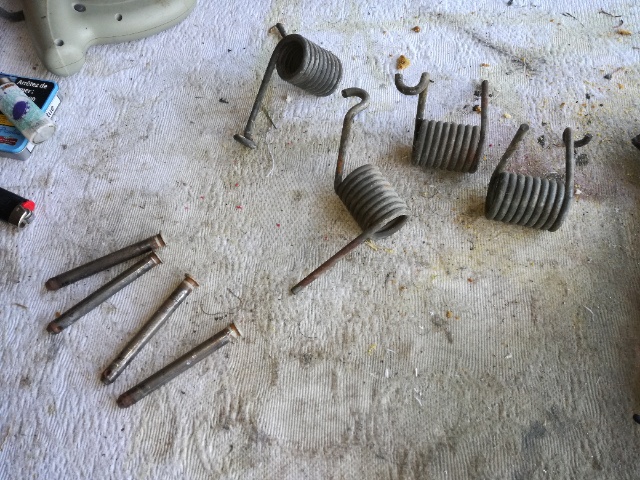

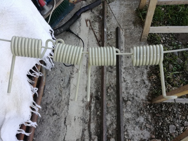

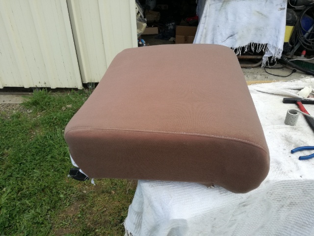

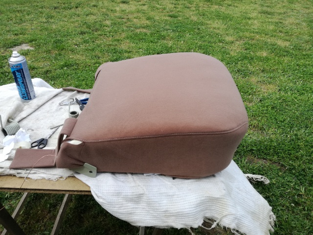

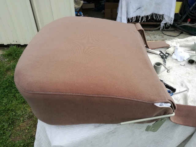

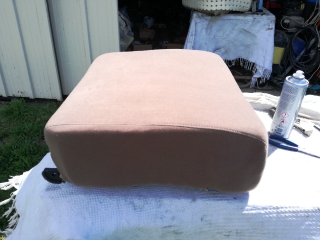

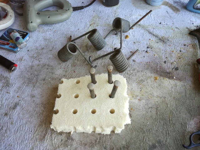

J'avance avec les finitions des sièges AV :D Il me reste à mettre les gros ressorts de basculements et tendre l'arr pour y mettre les protections :D
mais d’abord, un petit nettoyage des ressorts et peinture tout comme les fixations :D
tout sera tendu ensuite après ces fixations :D

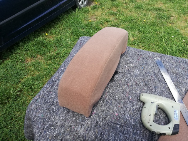

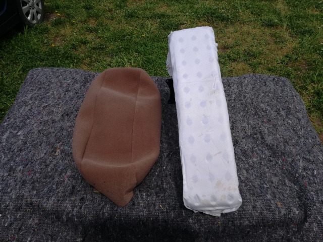

la languette pour l'accoudoir à mettre aussi

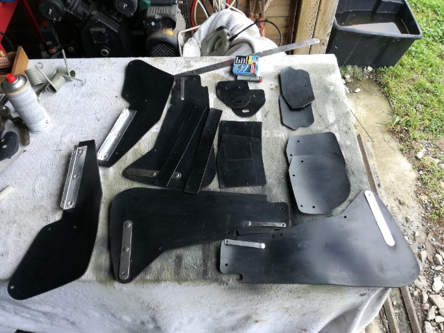

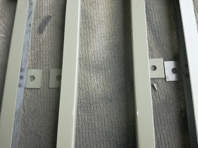

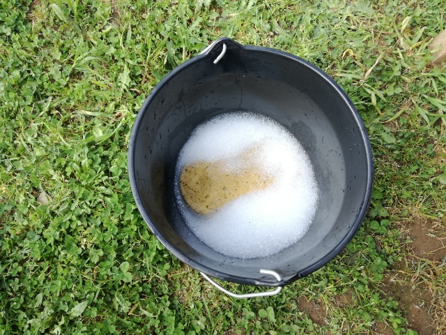

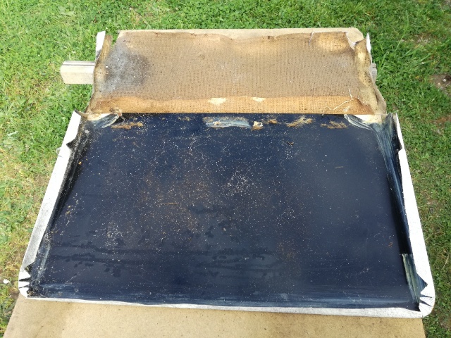

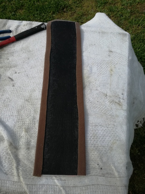

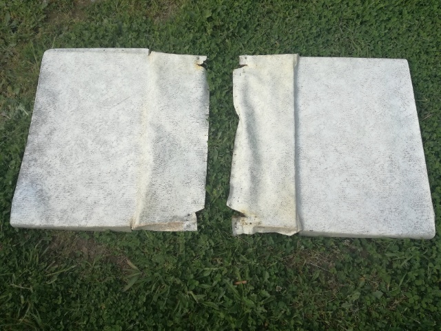

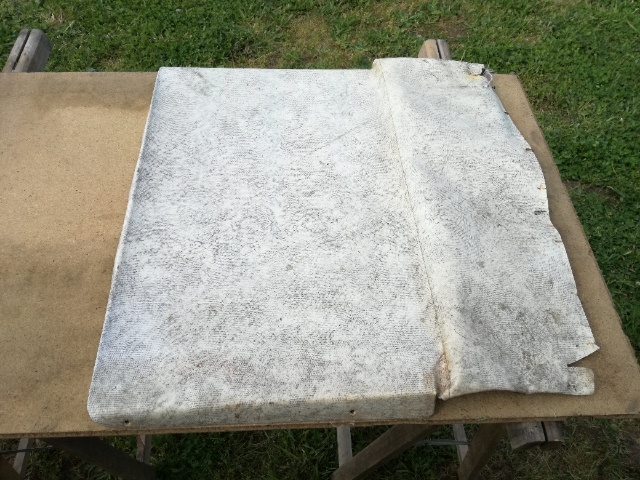

Nettoyage des protections arr de sièges
A l'eau savonneuse
simili collé sur une tôle préformée
ça sèche

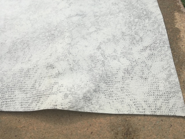

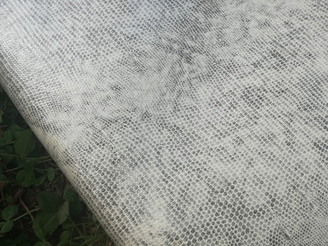

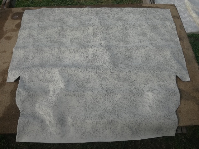

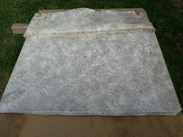

sinon, j'ai du neuf :D
la trame et dessin du neuf
et l'ancienne, la refabrication est de bonne facture, c'était dans le kit et avec des mousses en plus, ça vient de chez Citro toon :D
Je vais remettre les anciennes qui sont encore très belles, elles ont une histoire 8) :D :wink:

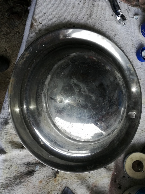

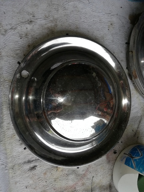

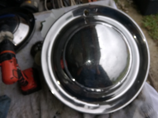

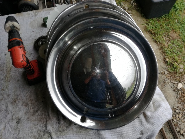

Lionel un copain m'a envoyé des enjoliveurs, après nettoyage, j'ai du mal à les faire briller et à enlever les Pocs :shock:

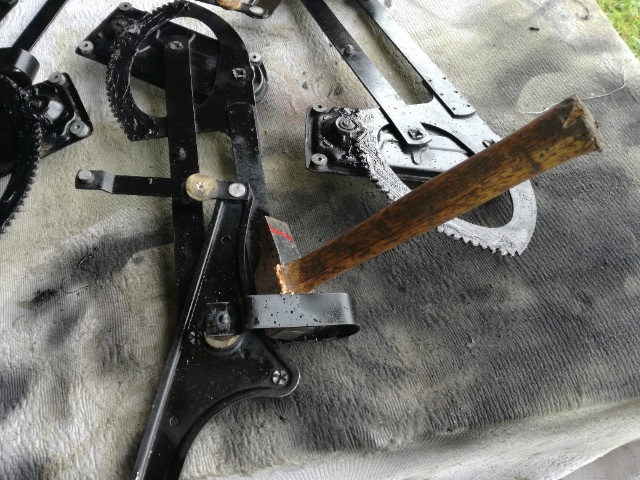

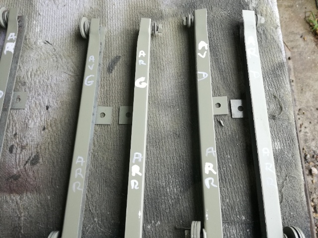

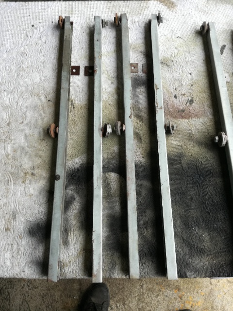

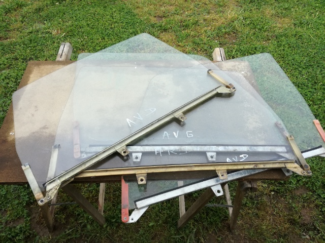

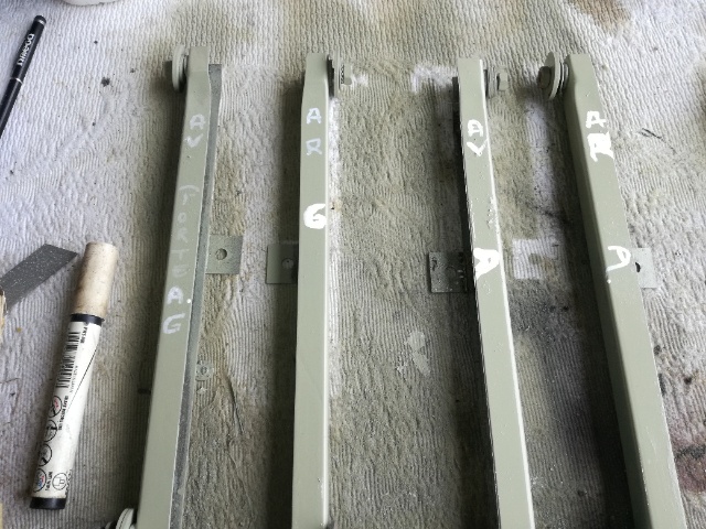

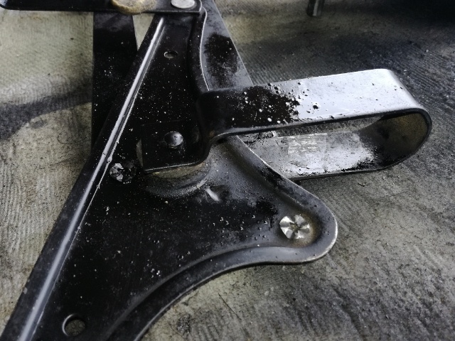

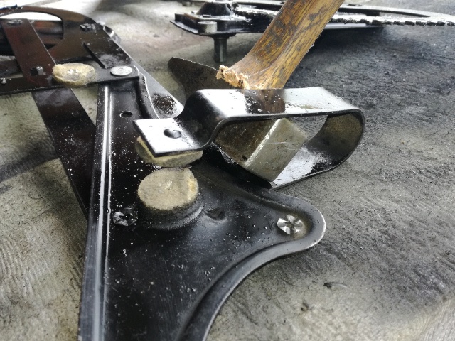

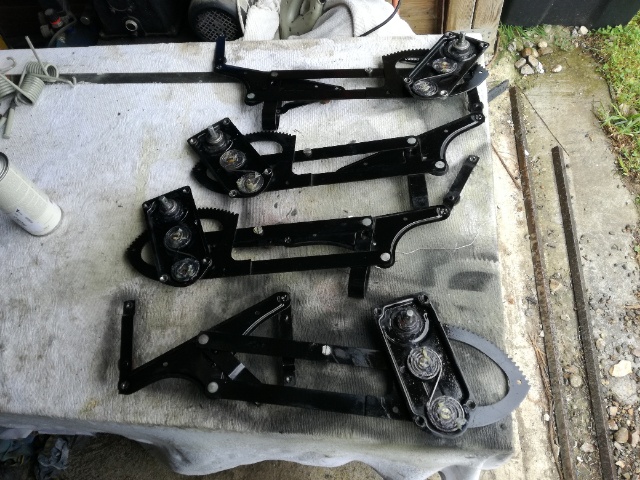

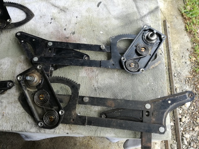

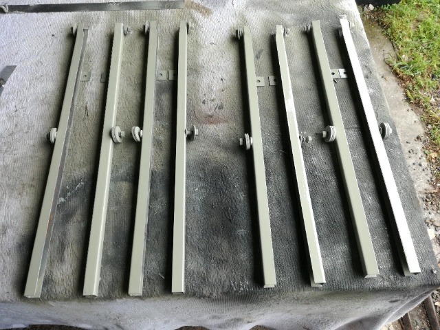

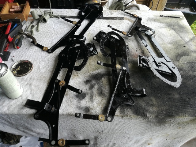

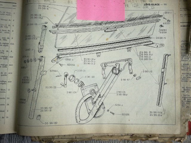

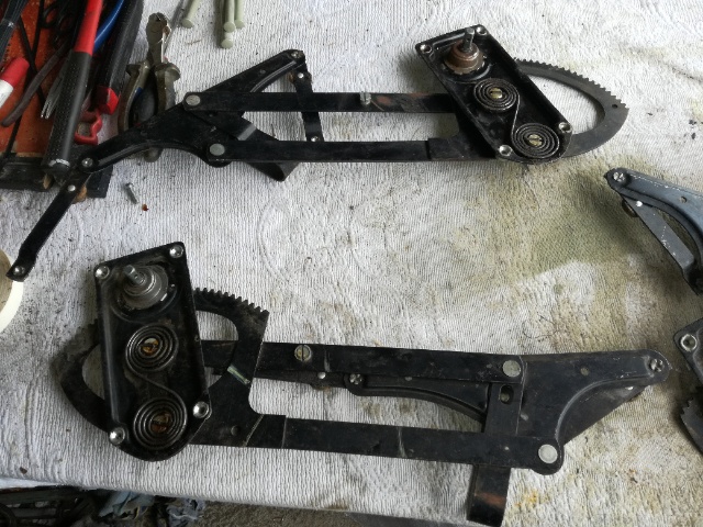

dans l'attente des poignées, je prépare les mécanismes, les glaces et glissières. Encore du nettoyage et peinture graissage 8) :D

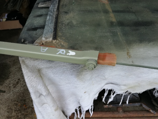

j'ai le marteau qui va bien pour écarter la pince du mécanisme afin d'y faire glisser le rail de glace. Cette pince résiste trop donc en faisant pivoter le marteau, l'écartement sera suffisant :D
les pattes vers l’extérieur au montage
pour repérer l'av et l'arr, j'ai ma secrétaire :P
Voilà c'est plus simple, ça ira plus vite au remontage

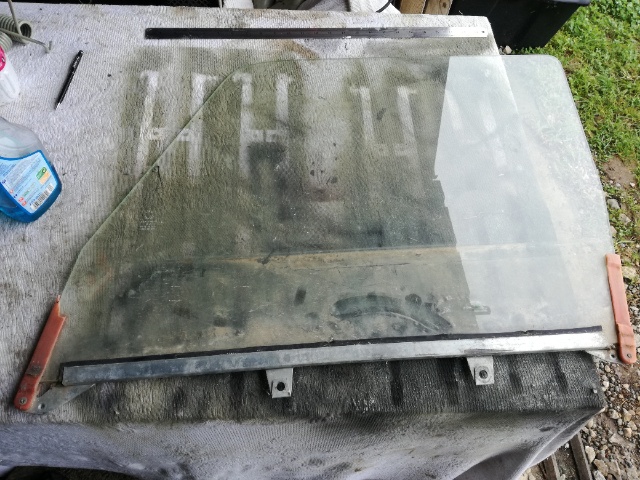

et nettoyage des vitres
test des glissières car plusieurs épaisseurs, du coup c'est bon
