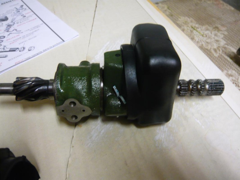

la "grosse mécanique", demain on remonte le répartiteur/joint tournant:

Les joints du boitier répartiteur sont montés.
Assez délicat pour les joints téflon, ils souffrent un peu.

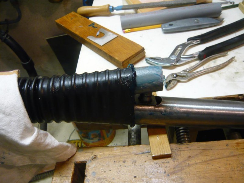

Ensuite l a fallu mettre le soufflet, dans avoir enlevé la crémaillère.
Comme d'autres , il a fallu faire un outil,en forme de rampe.
Et même bien graissé, il a fallu que Dominique déploie toute sa force.
