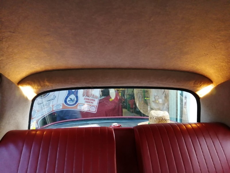

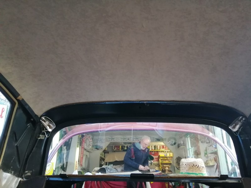

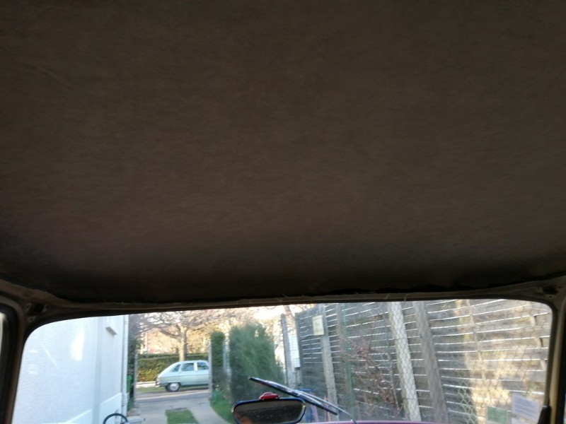

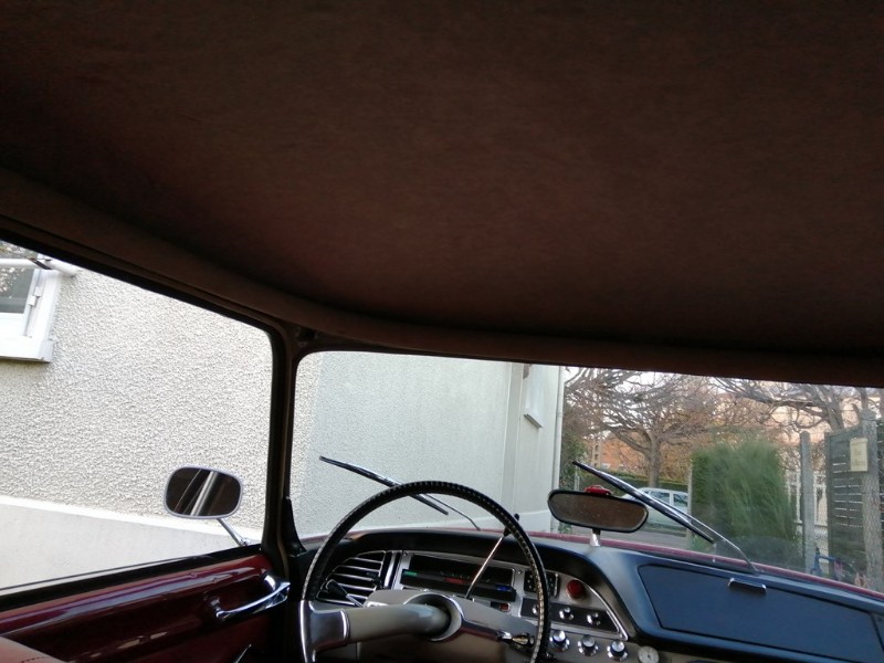

Ciel de toit posé... Il y a quelques défauts mais je ferais avec..;) Merci Ursulon.
MessagePosté: Lun 11 Mar, 2019- 22:19
Messages: 578
Ben, on s'est un peu planté dans l'alignement, il a fallu décoller. :oops:
Il y a un endroit, avec des défauts, le reste est bien.
MessagePosté: Mar 12 Mar, 2019- 00:58
c'est beau en Ds avec les 2 éclairages arr 8) ça me parait bien comme ça :D
