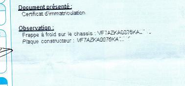

Bonjour à toutes et à tous,
Pour info,je passe le CT de ma deuche de 81 :
-Non concordance des N° de série sur le document (CG)....Frayeur.....
-La coque comporte bien 17 caractères ( VF7AZKA0076ka----)
-Le chassis est frappé également des 17 caractères sous le siège avant...
-La CGN ne comporte que les 6 derniers caractères !! Vous me suivez..
Je fonce à la prèfecture , la personne me reçoit avec le sourire ,rectifie le N° sur la CG ,le tout gratuitement,y compris le recommandé de la nouvelle CG avec ......Des N° européens .
Bilan : 2 plaques à 12,50 pièces ...Je ne me plains pas au final..
Je pense que ce genre d'expérience peut servir ,restons zen ! :D

Bonjour Alain Montazeaud,
En fait ,c'est grâce au contrôleur technique qui connait bien son métier et qui revenait de stage..
Il a mis en "observations" les N° de la deuche constatés de visu, ainsi j'ai pu montrer ce document à la prèf comme preuve de l'exactitude de ma demande(voir fichier).
En effet ,dans les années 80 ,l'agent ne copiait que le N° de sortie de chaine de l'auto ,(6 caractères ici) jugeant inutile de marquer le début puisque toutes les deuches avaient le même.Tout ça est logique et humain en fait !
Maintenant ,c'est le logiciel qui décide......Pas de raison de refus dans l'Essonne ou ailleurs ! :D
