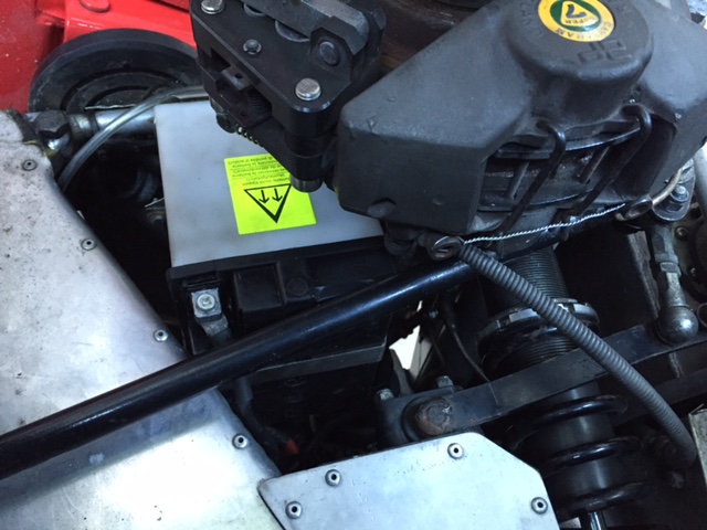

Alors en fin de message, une petite photo (qui s'affiche à l'envers dans le message alors que sur mon ordi, elle est à l'endroit) histoire de fixer les idées sur le problème: en haut, la barre de watt, en blanc, la batterie et devant, les étriers de frein.
J'ai donc fini par l'avoir. L'astuce n'était pas de décrocher l'amortisseur mais de dégager complètement la barre de watt ainsi que la partie droite de l'étrier de frein qui est en fait le frein à main. Une fois ceci fait, on peut alors lever la batterie et la pencher vers la gauche pour la sortir. Mais une fois tout ca fait, contrairement à ce que je pensais, ce n'était pas fini. Tout d'abord, pour une raison étrange, en prenant la même capacité et la même marque de batterie, je me suis retrouvé avec le plus de l'autre coté. Pas de souci me dis-je je n'ai ca tourner ma batterie de 180°. Moins pratique pour remonter les cosses, mais gérable. Après, il faut aussi brancher un tuyau sur le trop plein pour pas qu'il se déverse sur l'alu du fond plat. Ok, jusque là, ca va. Où ca se complique, c'est que cette batterie ... fait 1 mm de plus de large que l'ancien et du coup, elle ne rentre pas dans le bac => j'ai don du écarter les bords du bac. Mais ma galère n'était pas terminée. Car en remettant la barre de watt, je me rends compte qu'elle touche le coin de la batterie. Et oui, normalement, avec les cosses de l'autre côté, le coin est moins proéminent et donc y'a de la place pour laisser passer la barre. Donc je me suis retrouvé à devoir limer le coin de la batterie. Bon, normalement, voiture au sol, la barre est 2 ou 3 cms plus haute, mais dans le doute, pour les cas où la roue se retrouve en l'air, au moins là ca passe. Je vous passe également le plaisir du serrage de la cosse coté pont: faut d'un coté un tournevis cruciforme avec flexible, de l'autre, une clef de 10 qu'on passe par un trou de 2cms de diamètre dans la traverse du coffre et qui permet de bloquer l'écrou pour serrer la vis avec le tournevis. Je vous passe aussi pour la bride qui maintient la batterie le fais de devoir présenter l'écrou et sa rondelle sur le plat d'un tournevis plat aimanté et d'essayer de faire prendre la vis dedans en poussant tant bien que mal avec un ensemble cliquet + cardan+douille. Bref, un enfer, mais là ce soir, l'auto est toute remontée, elle a démarré et il me reste qu'à ranger les outils et poser les cables du nouveau chargeur dont j'espère qu'il me flinguera pas la nouvelle batterie, quoique, maintenant je connais la technique. Et je vous ai pas parlé non plus des écrous d'étrier de frein freinés par du fil de fer, fil qui perce les gants et pique fort pile quand on ourait besoin de quelques cms de plus pour travailler. Enfin bon, c'est fait.
