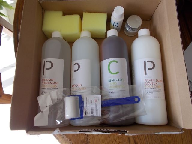

Ce matin j'ai reçu le colis contenant les produits ALTA pour refaire mon cuir Ds :D J'ai commandé de quoi faire un canapé 3 places et un fauteuil 2 places, enfin assez de produit pour refaire la voiture.
Coût du colis complet 225€, un cuir de Ds c'est 4500€ ça vaut le coup de tenter car il en a besoin, j'étais même sur le point de le changer :shock:

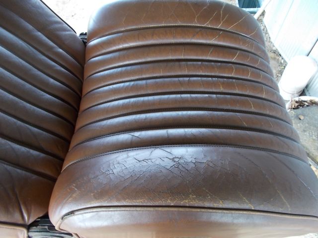

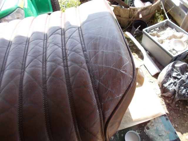

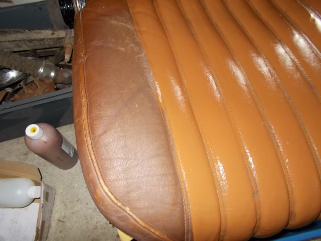

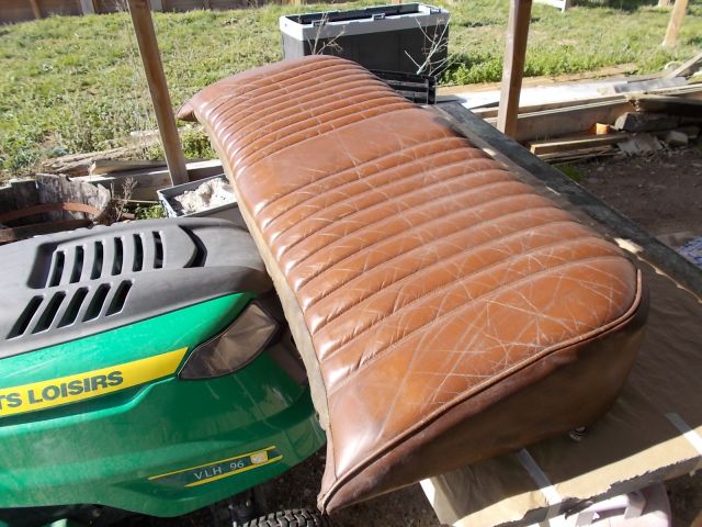

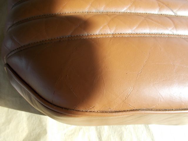

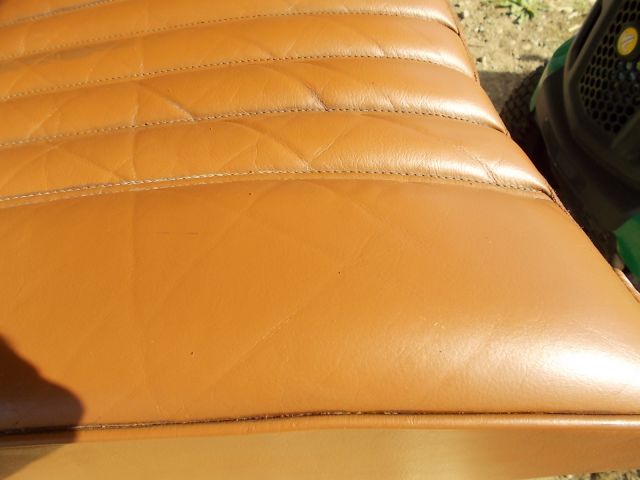

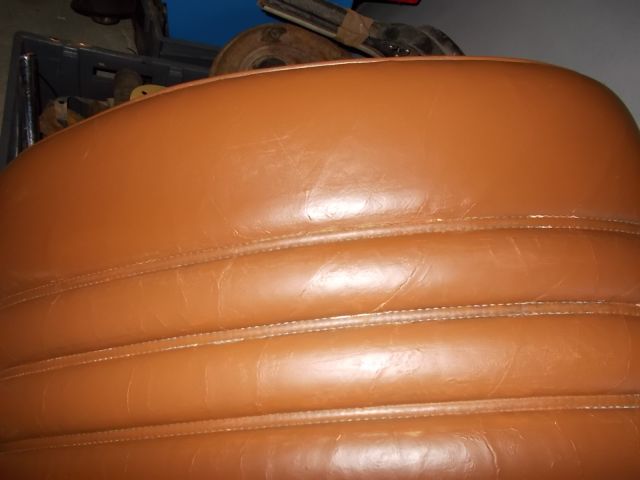

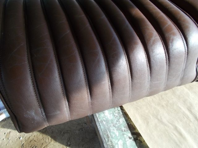

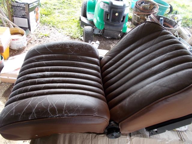

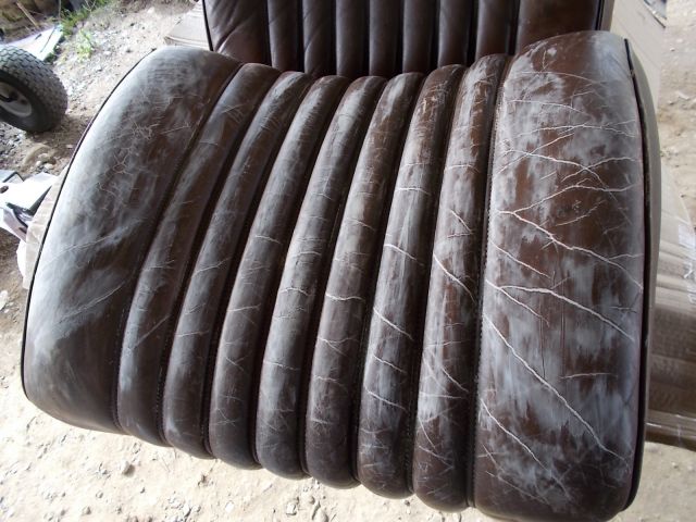

Cuir havane de départ avec ses accrocs

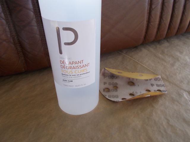

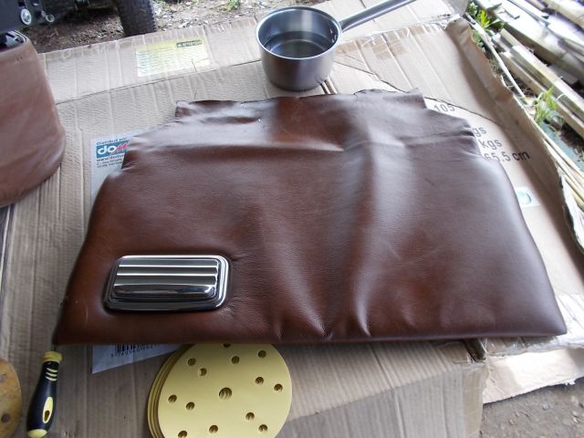

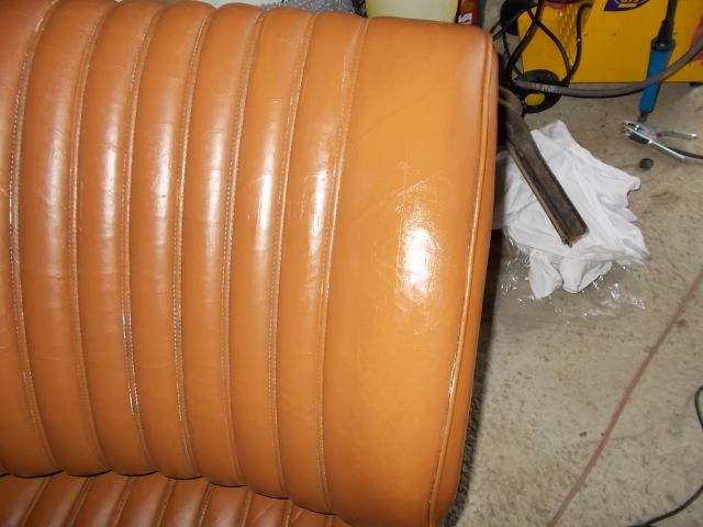

J'attaque avec un petit ponçage au 800 sans appuyer puis un décapant pour retirer la crasse et le vernis
on laisse sécher au soleil car il y en a aujourd’hui

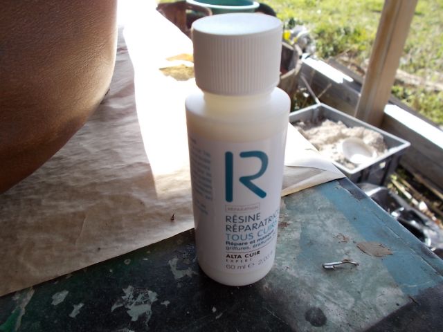

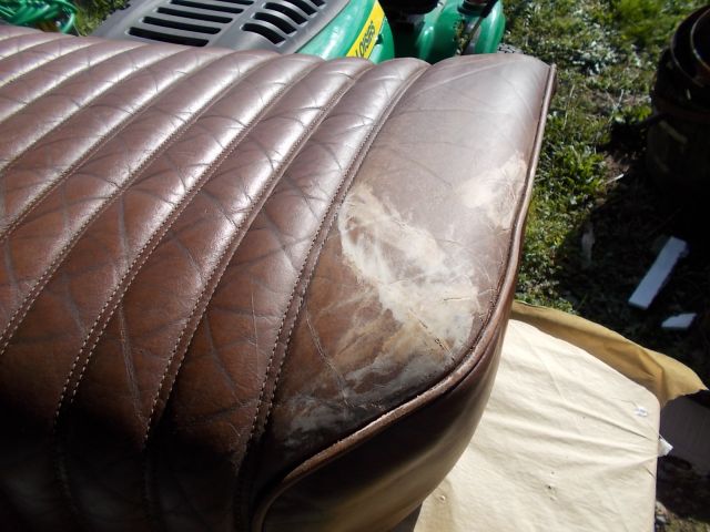

puis j'applique la résine réparatrice à base d'eau sur les parties abîmées à la main en frottant doucement pour bien étaler, ça servira d'accroche pour le mastic

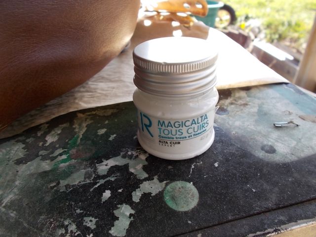

les grosses imperfections sont passées au mastic pour boucher, passage à la main ou à la cale et toujours en base aqueuse, on peut le lisser à l'eau
ça comble bien

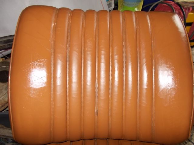

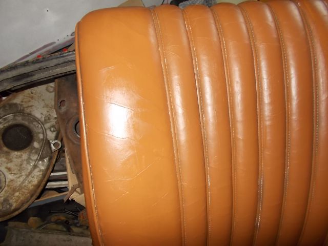

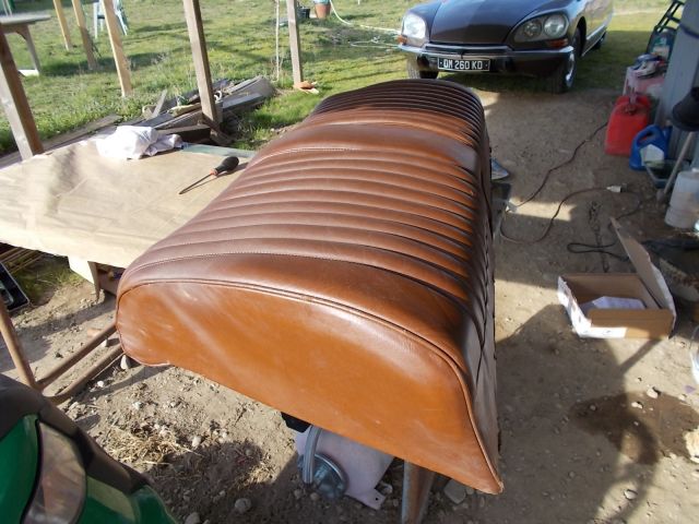

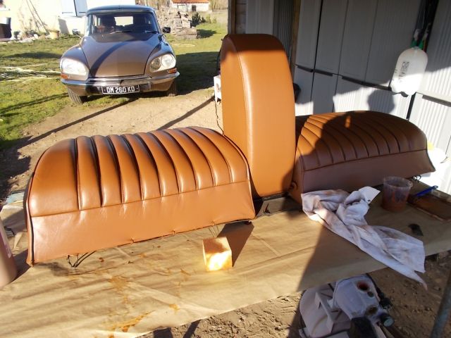

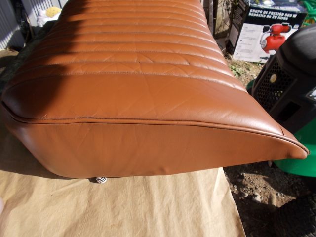

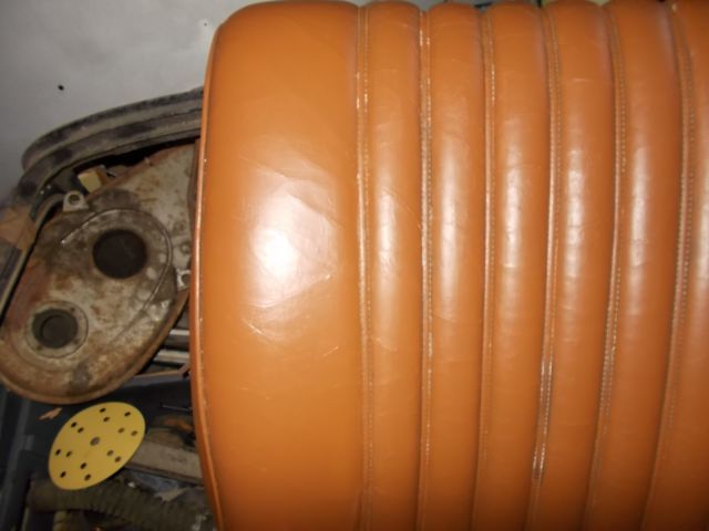

un coup de papier et je passe à la teinte, lors de la commande j'ai opté pour la couleur praline et j'ai bien fait le rendu est magnifique :D
on voit bien ici la différence après une couche :shock:

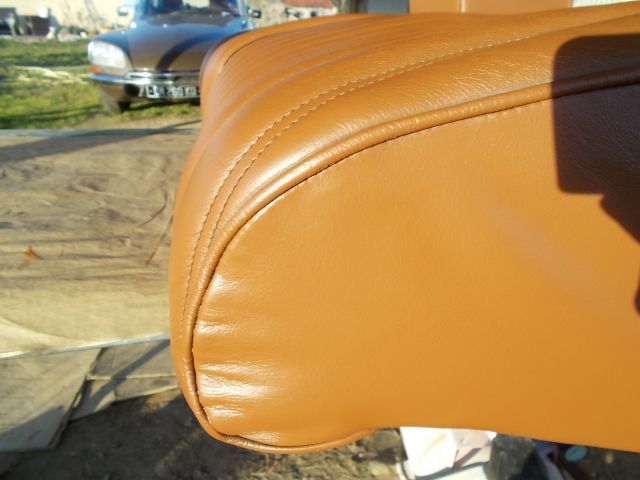

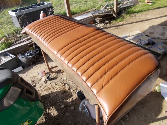

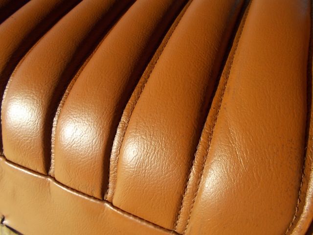

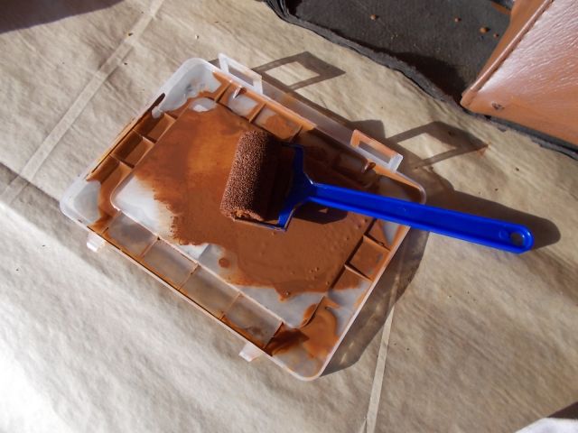

et voila terminé, c'est super et l’application est simple au rouleau ou au tampon
on ne voit presque rien de la réparation et c'est TOP :P
je laisse sécher, demain je passerai la fixation satinée et ce sera terminé :lol:

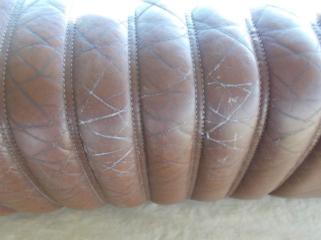

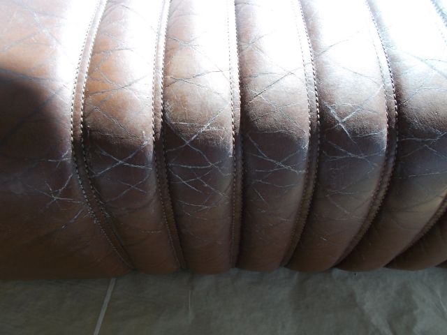

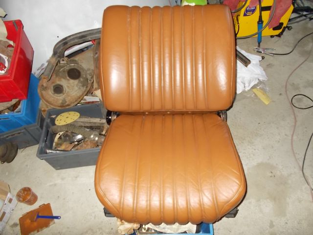

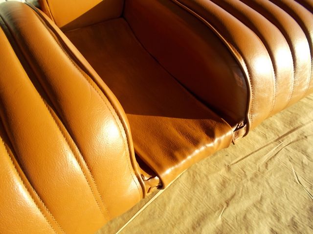

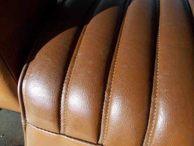

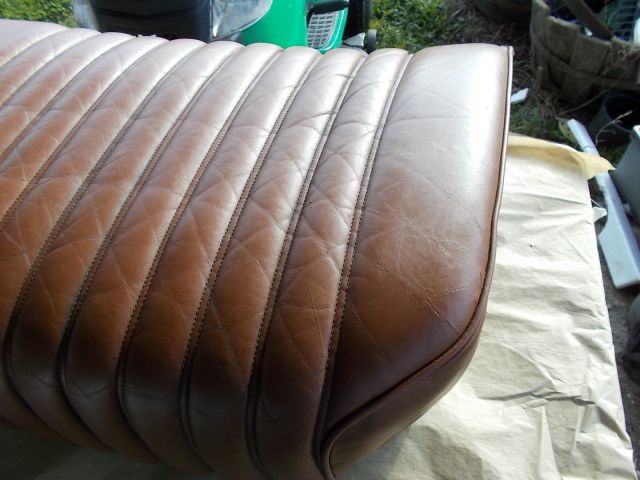

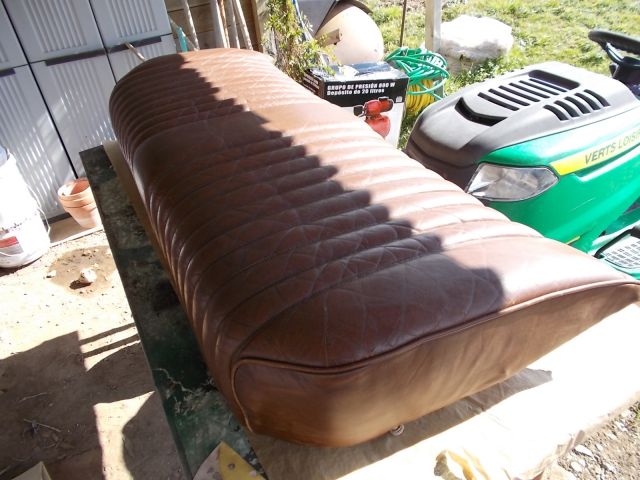

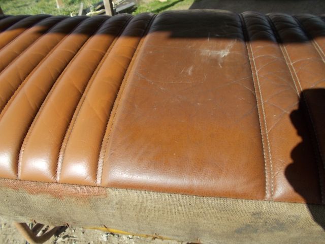

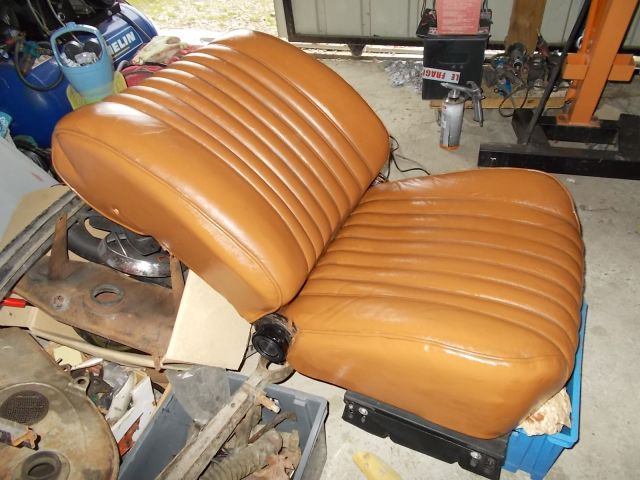

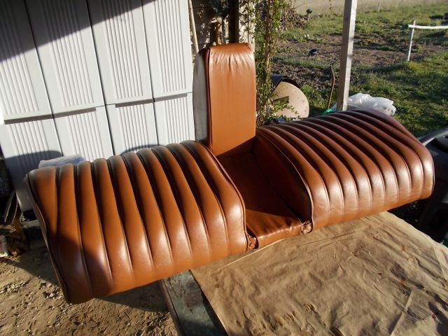

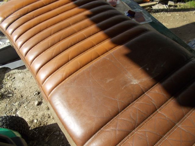

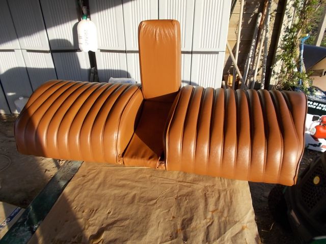

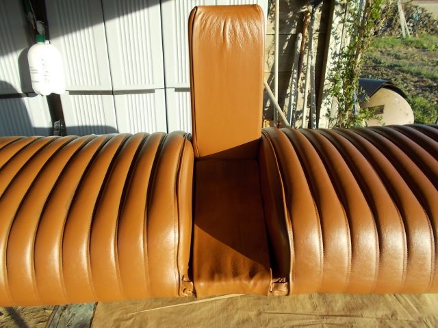

J'attaque le dossier qui est plus usé avec le soleil, lui aussi en a bien besoin

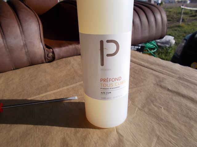

Comme il est pas abîmé, je décape, puis je passe le préfond une sorte de primaire d'accroche au chiffon
puis la teinture

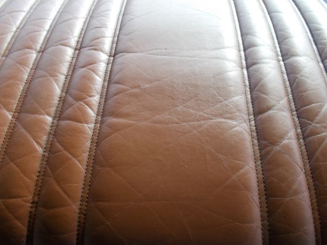

avant
après
au soleil :D
il recevra aussi le fixateur demain

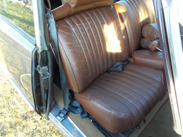

le plus abîmé est le siège passager, je vous ferai la démo de sa restauration :D
un très bon produit que je conseille, on dirait un cuir neuf, valable aussi pour vos canapés et fauteuils fatigués dans la maison, c'est beau et ça coûte moins cher :D ;)

C'est un produit magique
Espérons que cela tienne dans temps.
Sais tu Alain, si le fournisseur préconise une application tous les ans / 2 ans ou une seule suffit ?

Je ne croyais pas avoir ce résultat, sur leur site ça semble facile et effectivement c'est facile à faire. Pour connaitre la tenue dans le temps, je ne sais pas mais ils répondent et donnent des conseils sans problème, tu peux poser la question :D

Blague à part, je ne suis pas très convaincu par la tenue dans le temps du mastic pour reboucher les fissures.

Salut Alain, du côté esthétique c'est vraiment superbe.
Comme les copains, tu nous diras si les craquelures ne reviennent pas à grande vitesse.
Je n'ai pas eu beaucoup de cuirs très anciens, mais ceux que j'ai eus et qui étaient "fissurés" ont fini par déchirer.

Ces sûr , ces cuirs ont de la bouteille maintenant et c'est justement avant déchirure que je voulais le traiter.On verra ce que cela donne dans le temps mais une chose est sûre, c'est qu'aujourd'hui, c'est le jour et la nuit :D
La quantité prise pour le traitement devrait me laisser de quoi traiter encore une bonne surface, on regardera ce qu'il reste et comme le traitement est rapide , si je dois en repasser dans x temps, il retrouvera un moment encore un bel aspect :wink:

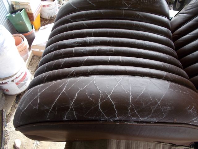

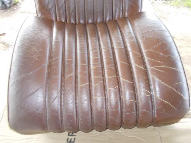

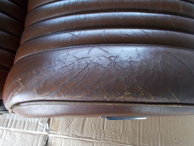

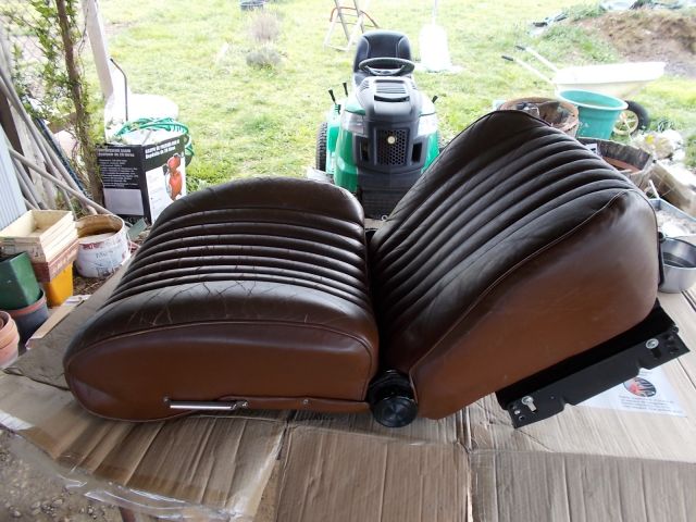

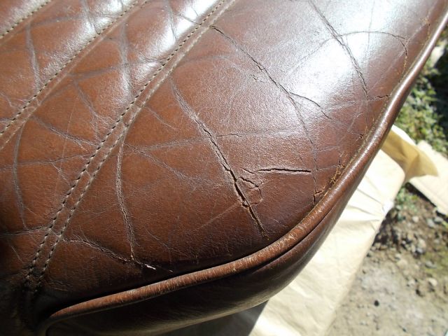

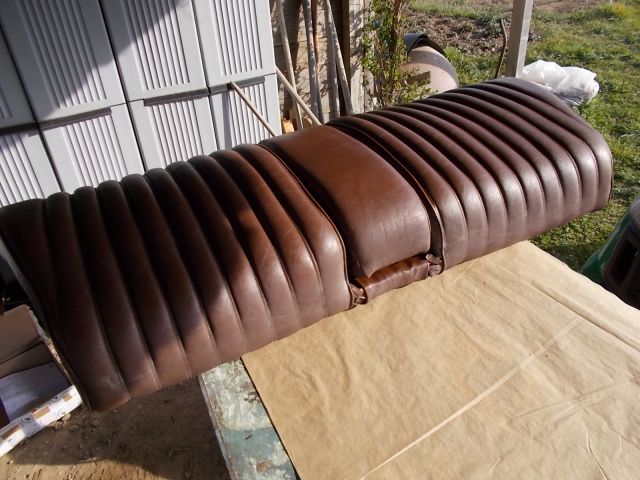

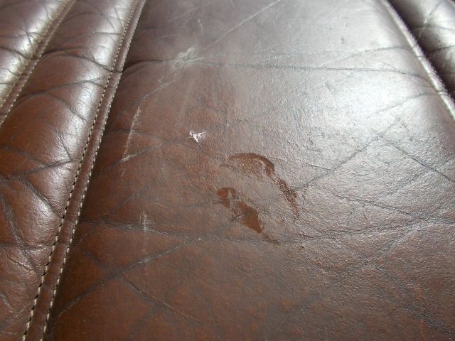

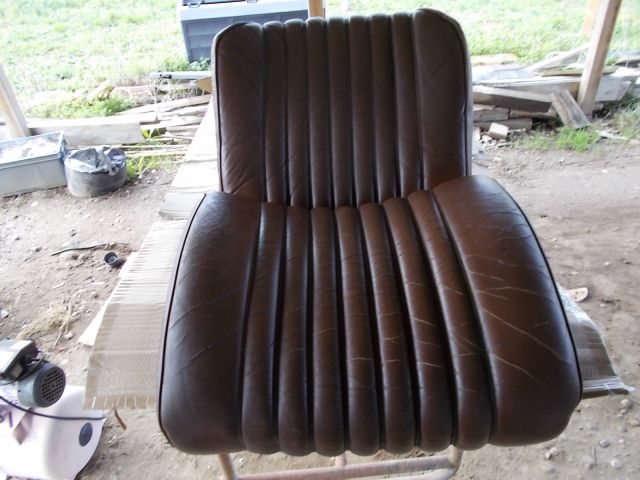

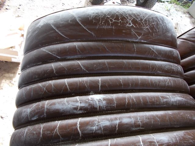

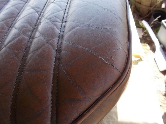

Bon je continu avec le siège le plus abimé, c'est l'ancien siège conducteur que j'avais permuté pour ne pas le détruire plus :shock:

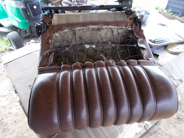

démontage
son état, que des craquelures plus ou moins profondent sur le dossier principalement :P

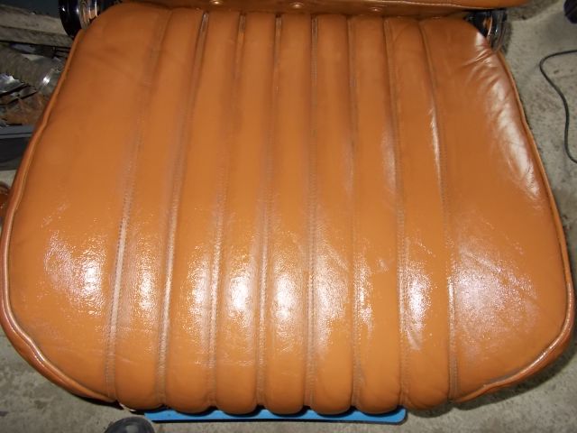

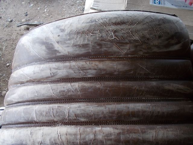

passage au mastic, vous connaissez la procédure maintenant :D
ponçage et 2° passe
L'épreuve de vérité :tongue:

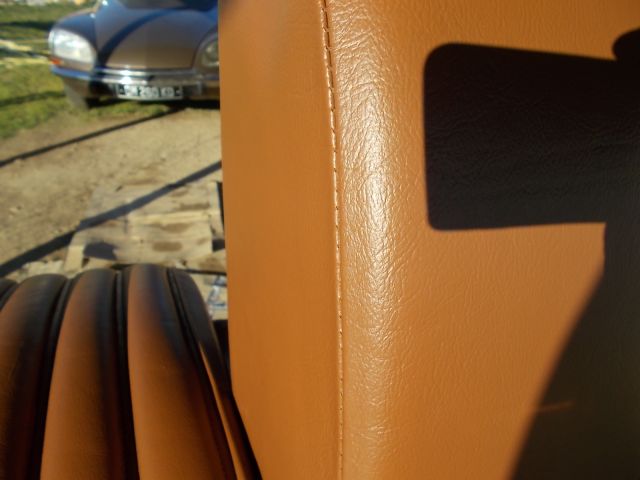

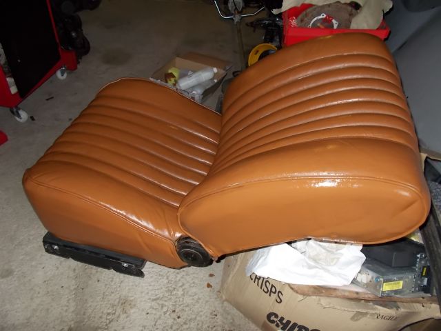

il reste quelques traces, ponçage, mastic et ponçage, puis teinte et voilà
un cuir presque nef
Avant
Après
