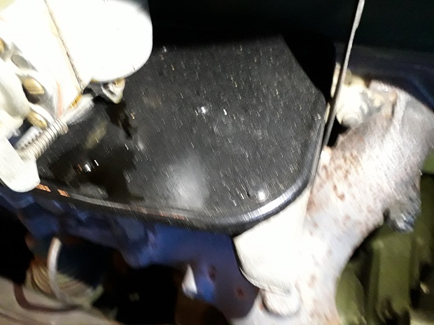

Une belle journée avec un peu plus de 200 km mais du stress avec ma 11 qui par moments ratatouillait voir même allumage qui se coupait… puis repartait. Des doutes :
1- question électricité => je vais changer le faisceau avant (que j'ai en neuf depuis 2 ans). En effet, un doute de court circuit avec le centrale clignotante (électronique) qui cliquette sans raison par moment. Ma jauge à essence (pas raccordée) qui par moment affiche le plein alors qu'habituellement elle est en bas… Et mon ampèremètre à l'étal comme si aucune charge et aucune conso (sauf si allumage des phares ou il plonge).
2- une fuite apparente sur mon carburateur pourtant refait à neuf par un expert local…

L'hiver arrive tu vas pouvoir reprendre ces petites misères…..peut être un problème de mauvaise masse quelque part

Une balade en cortège, c'est sympa 8) elle te fait des misères pour que tu t'occupes d'elle :D Ces pannes combinées me font penser à un mauvais serrage sur le compteur, jauge ,ampèremètre, à suivre :shock:
Pour le carbu, certainement la hauteur de cuve, en tout cas voir le pointeau :wink:

Merci pour vos retours. Merci Alain car ça me rassure. Je pense qu'en reprenant le faisceau avant je vais alors résoudre ce problème électrique. Ok pour le carburateur ça aussi c'est rassurant.
En revanche elle perd de l'huile, de plus en plus. Hier en la rentrant simplement dans le garage une dizaine de gouttes !!!
Je vais regarder si c'est significatif dans le bloc ce soir. Ce qui m'embête c'est que j'en ai (aussi) sous la boite... peut être du LR mais hier soir pas le courage de regarder. Et puis je dois passer le CT avant noël et je ne voudrais pas me faire recaler.
Bien sûr qu'à l'issue je vais sortir moteur boite pour y voir plus clair... voir l'état de l'embrayage et régler les linguets puis repasser les dessous de sa jupe au ferrose aussi.

Peut être une fuite à la pompe à eau. Tu dois avoir l'ancien montage avec la bague plomb.
Attention de ne pas graisser le disque d'embrayage.

Non Alain la pompe à eau est toute 'neuve' : une Franssen déjà assemblée. Justement ce fut l'objet de mes derniers travaux. Et elle ne fuit pas...
