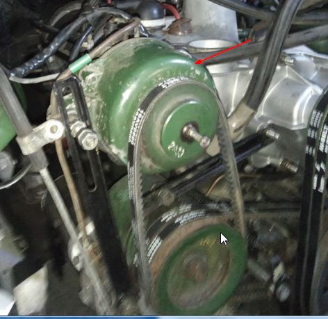

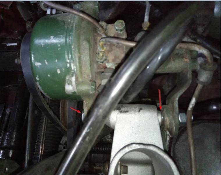

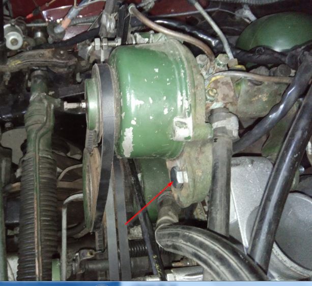

Bonsoir, j'ai acheté une DS partiellement démontée, je commence a la remonter mais j'ai du jeu dans la fixation du régulateur de pression, est ce qu'a votre avis il ne manquerait pas quelque chose?
Merci,
Sauriez vous aussi comment est le support de batterie qui doit aller coté droit? une photo peut être...

J'ai compris, il faut des cales...(23 et 24)

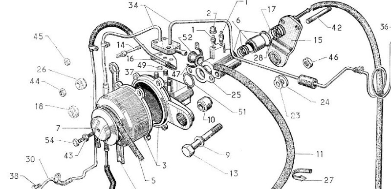

On a pas osé serrer, il se peut que La pièce n° 10, doit glisser dans la patte arrière et rentrer dans la gorge de la pompe à eau?

Tout d'abord cette pièce hydraulique est le régulateur centrifuge indispensable sur une boite de vitesse hydraulique :D Il gère en douceur la vitesse de démarrage.
Alors oui il y a un problème d'alignement car les 2 silentblocs 10 sont HS.voir éclaté :D
Ca se change facilement et si c'est bien monté, l'alignement est parfait et pas d'usure prématurée de la courroie 8)
pour le support :wink:

Effectivement, l'un des 2 silent bloc est complétement éclaté, la bague intérieure est absente.
