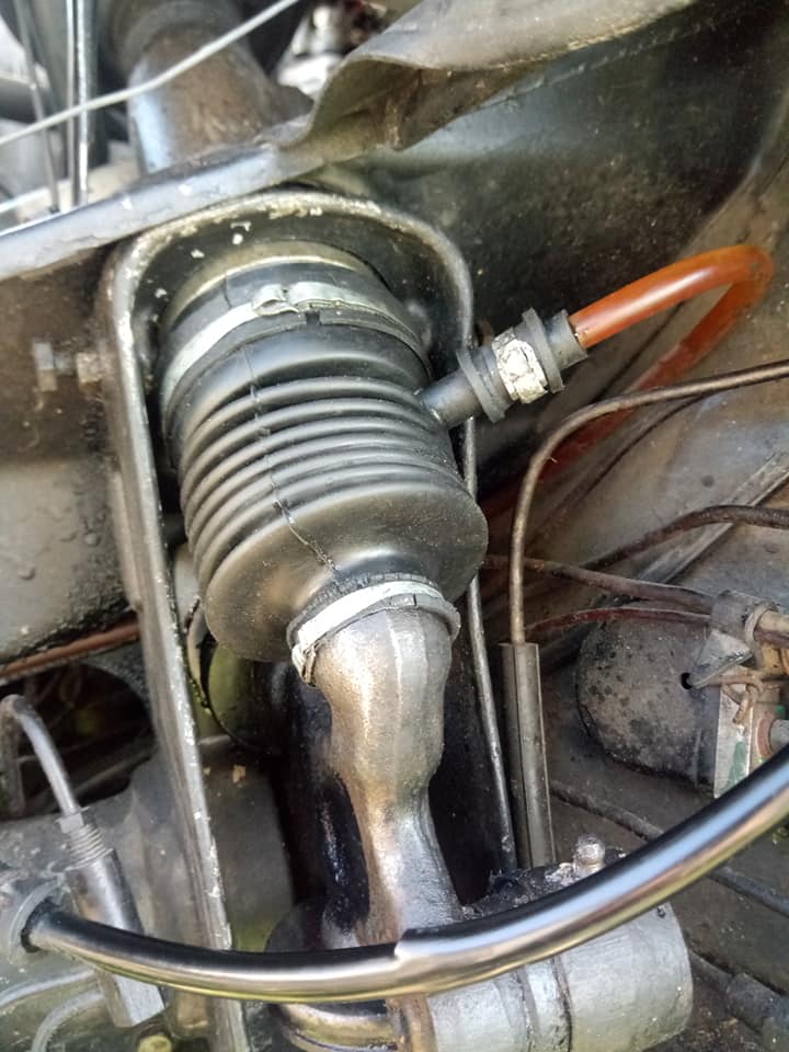

cette après-midi je me suis occupé de ma ID car elle marquée son territoire où elle passait
Donc changement de la cafetière avant par une neuf
87157218_3059932094037585_6092637857879425024_n.jpg [ 76.68 Kio | Vu 3783 fois ]

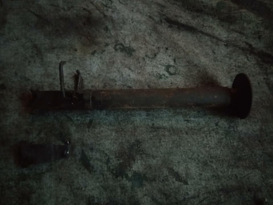

j'ai voulu voir sur l'épave que j'ai, comment c'été fait avant de démonter sur l'autre.
Surprise l'axe qui se trouve dans la cafetière est brisé à sa tête !!! :shock:
Pas courant de voir ça cassé !

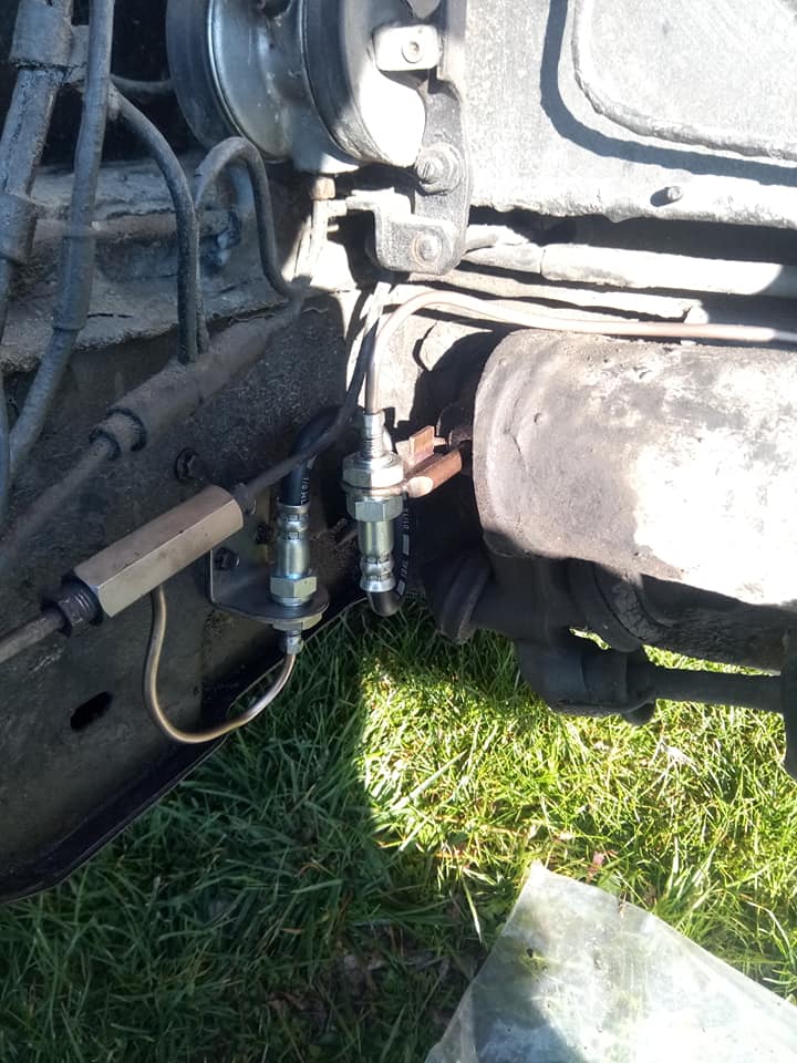

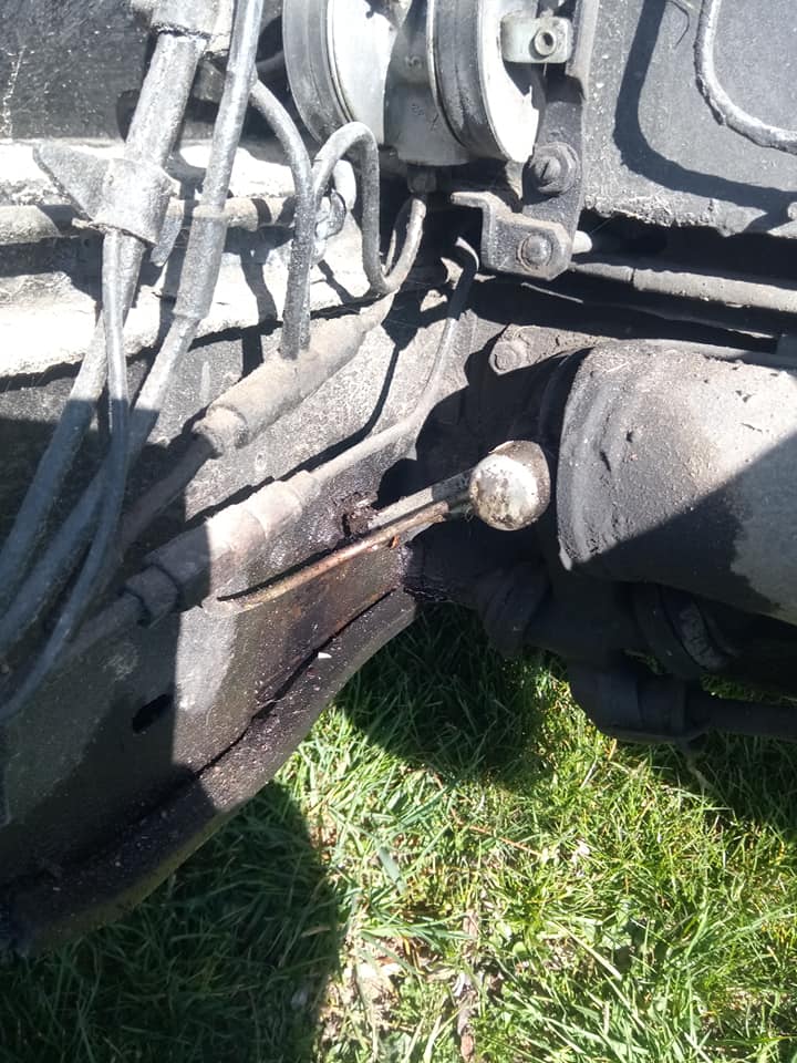

Après comme j'avais une petite fuite aussi sur le frein arrière droit dû au mécanisme à joindre tournant.
Je l'ai changé par le nouveau mécanisme à flexible
avant

Impeccable, elle tourne sans pisser maintenant :lol: Pour le raccord tournant, tu as bien fait de le changer, plus de fuite maintenant :wink:
