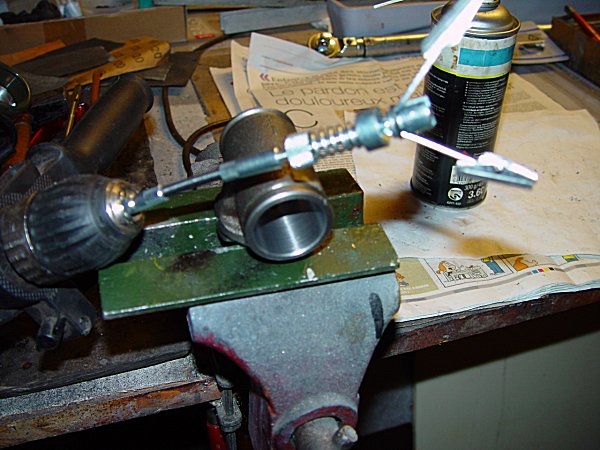

Préparation du cylindre.
Passages répétés à la pierre, pour lui rendre un aspect uniforme et bien lisse.

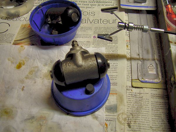

Des coupelles neuves, des pistons bien propres, il devrait être bon pour le service...avec ses chevrons d'origine :wink:
Dsc03736_6.jpg [ 78.29 Kio | Vu 10813 fois ]
Le second, derrière, fait la gueule... je crois-bien qu'il est grippé :shock:

Bonsoir pierre51-56
La pierre, Pierre, s'appelle un honnoir

C'est d'autant plus compliqué que ces freins ont été montés à l'époque un peu n'importe comment.
Probablement sans aucune documentation, ils ont fonctionné comme-çà quand-même.
Je suis à la recherche des bonnes rondelles qui manquaient sous les excentriques.(438 621)
Ceci expliquerait le tulipage des excentriques, qui en plus étaient grippés.
Ce n'est pas la peine de chercher, elles n'ont plus été montées depuis septembre 1937.
Mais pourquoi ? eh bien depuis cette date, les axes 438 611 longueur 41, ont été remplacé par 438 586 longueur 38,5mm. Comme ça, tous va ce centrer gentiment sans contrainte.
Pour faciliter le réglage, les bagues de réglages 438 510, doivent manœuvrer librement sur leur axe comme dans les bagues des segments.
Bonne journée.
Çà alors....
Mais que ferait-on donc sans ton savoir, Jean-Louis...
Il n'empêche que j'ai trouvé quatre bagues de réglage 438511 dans ces freins, empilées deux par deux... :lol:
...et trois 438 608... :!:
Merci à nouveau pour cette info.
J'aurais du consulter peut-être aussi la RTA qui est une édition plus récente que celle de mon MR d'époque...
