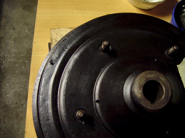

Mine de rien...
Dsc03767_6.jpg [ 46.32 Kio | Vu 10704 fois ]
Dsc03765_6.jpg [ 23.74 Kio | Vu 10724 fois ]
... encore un truc qui va ralentir la cadence... :mrgreen:
Ce petit trou dans la tôle de fermeture du tambour explique peut-être l'origine de sa légère déformation.
Ce tambour est probablement resté stationné longtemps dehors avec de l'eau à l'intérieur. La corrosion a perforé cette tôle, et également attaqué une petite partie du tambour. Cette partie attaquée est celle qui posait problème, mais les freinages qu'il a assuré depuis ont effacé en grande partie cette attaque. Il en subsiste de faibles traces un peu dans le bord.
Autour ce cet orifice, la tôle est saine. Je vais essayer de le souder sans chauffer, quitte à refroidir à mesure à l'air comprimé.

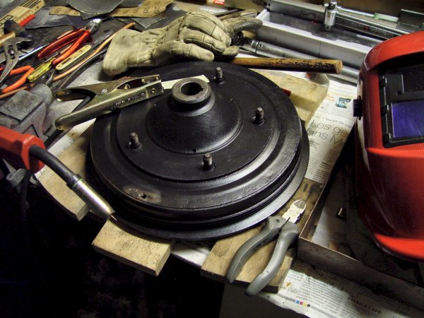

Michel, j'me fais pas trop de soucis pour cette tôle. Elle n'a pas me semble-t-il de fonction porteuse.
D’ailleurs, je l'ai réparée tout-à-l'heure.
Ici, préparation du matos et de l'air comprimé pour refroidir à mesure.

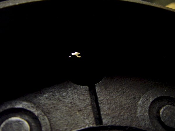

Dsc03768_6.jpg [ 68.45 Kio | Vu 10618 fois ]
C'est pas beau à l’intérieur, mais c'est au moins bouché !
Dsc03770_6.jpg [ 43.04 Kio | Vu 10615 fois ]

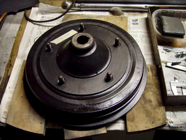

P'tit coup de barbaque, et je passe à autre chose.
Dsc03769_6.jpg [ 69.79 Kio | Vu 10617 fois ]

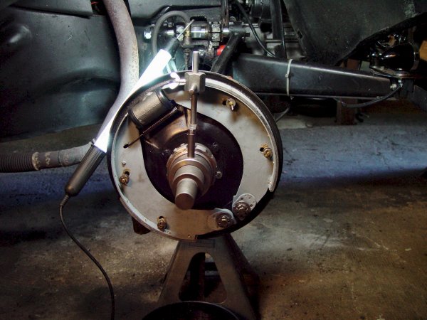

Cet AM ( après-midi ) :wink: j'ai rodé légèrement les garnitures dans le tambour avant droite. Mais il faut faire gaffe, l'abrasif est assez violent.
Dsc03771_6.jpg [ 59.61 Kio | Vu 10589 fois ]
Puis j'ai remonté le frein, en prenant soin de contrôler que tout coulisse bien, douilles, excentriques etc.
Dsc03773_6.jpg [ 57.19 Kio | Vu 11773 fois ]
Demain, il me reste à régler tout çà au poil, chanfreiner encore un peu, puis à remonter ce foutu tambour... :)
