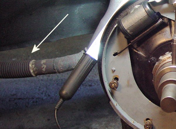

Mon tube sous caisse n'est effectivement pas réglable.
Il est d'une seule pièce, n'a pas de support (tringle sous la boîte) mais un manchon souple soudé d'environ 25 cm au bas du premier coude, sensé absorber les torsions et diminuer les tensions sur le collecteur.
Je n'ai vu çà sur aucune autre, mais çà semble être un intelligent bricolage d'époque.
Dsc03773_6m.jpg [ 55.8 Kio | Vu 11817 fois ]
Loris me faisait remarquer que les nouveaux tubes sous caisse sont en deux parties, donc réglables à l'emmanchement central, ce qui résoudrait le souci de positionnement de la fixation. Il suffirait alors de faire pivoter le tube et bloquer la bride centrale.
Je vais donc réparer l'ancien, et mettre de côté le neuf, l'assortir par la suite à un nouveau tube sous caisse. Çà me fera des bidouillages en moins.

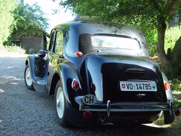

...elle a retrouvé ses immats :
Dsc03861_6.jpg [ 88.06 Kio | Vu 11288 fois ]
... et c'est reparti 8)
