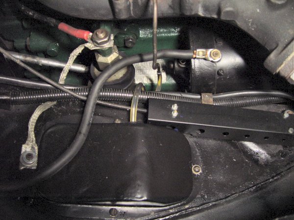

On peaufine...
J'avais une trace d'huile sur le côté droite du carter, en plein milieu... :cry:
Je retrouvais une tache grosse comme une pièce de deux Euros parterre à chaque arrêt-moteur.
D'abord, j'ai cru à un défaut d'étanchéité... mais il n'en était rien. Ce carter est sec et c'est tant mieux.
J'ai fini par dénicher le coupable... Un coup sur les gaz moteur à l'arrêt m’a révélé la source ... Le tuyau de dénoyage.
Comme ils sont en général bouchés, personne ne rencontre ce problème.
Si à l'époque envoyer de l'essence additionnée d'un peu huile (du reniflard 11D)sur la route passait inaperçu, aujourd'hui et sous la pluie çà fait des vilaines traînées jaunes et bleues... pas top... :mrgreen:

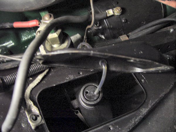

Ce tuyau de dénoyage ayant été prévu par le concepteur, plutôt que bêtement l'obturer, j'ai fait quelques essais en le prolongeant jusque dans un réceptacle.
Dsc03865_6.jpg [ 63.07 Kio | Vu 11154 fois ]
Je l''ai fait remonter pour entrer dans le jambonneau à travers le couvercle. Le coude ainsi formé va conserver une partie de l'essence qui est aspirée au démarrage. L'éventuel surplus va dans le récipient prévu avec une mise à l'air.

MessagePosté: Lun 06 Aoû, 2012- 19:18
Bonjour Pierre
Mais c'est une super idée ça
MessagePosté: Lun 06 Aoû, 2012- 19:37
Moi j ai honte; mon tuyau en caoutchouc débouche sur la chaussée; pas bien ça...

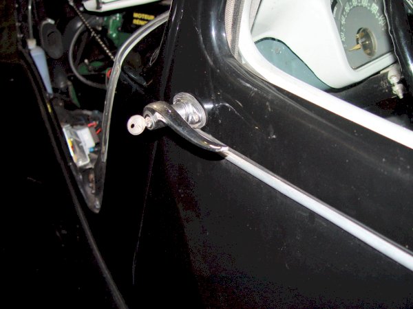

Et puis encore...
Sans commentaire, cette modif-là... :lol:
Dsc03869_6.jpg [ 46.4 Kio | Vu 10697 fois ]
Hey hey... :wink:

Et puis encore...
Hey hey... :wink:
GENIAL!!! :D :D :D
MessagePosté: Mar 07 Aoû, 2012- 08:31
Tu l'as empruntée à ton HY ??? :lol:
MessagePosté: Mar 07 Aoû, 2012- 18:18
Mon HY est équipé comme nos tracs...pas de serrure à gauche... :?
Elle était sur la 15, et coup de bol, j'ai même trouvé une deuxième clé compatible dans mon bordel.

Moteur chaud et arrêté, 2cm d'huile dans le coude du tube de dénoyage. De mieux en mieux... et pas une goutte au sol...Ouf... :!:
MessagePosté: Mer 08 Aoû, 2012- 19:43
Messages: 1747
Très pratique, surtout quant on est souvent seul dans la Traction. J'ai la même chose sur la Découvrable.
