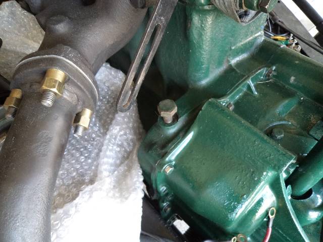

Donc j’habille le démarreur pour le montage et pose la vis de blocage

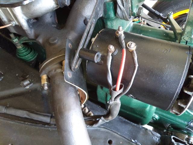

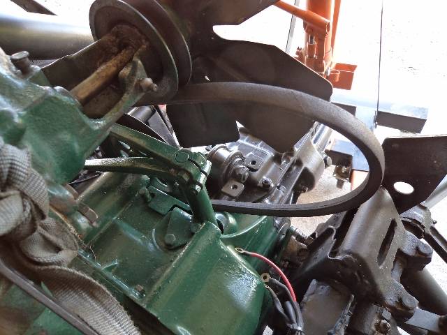

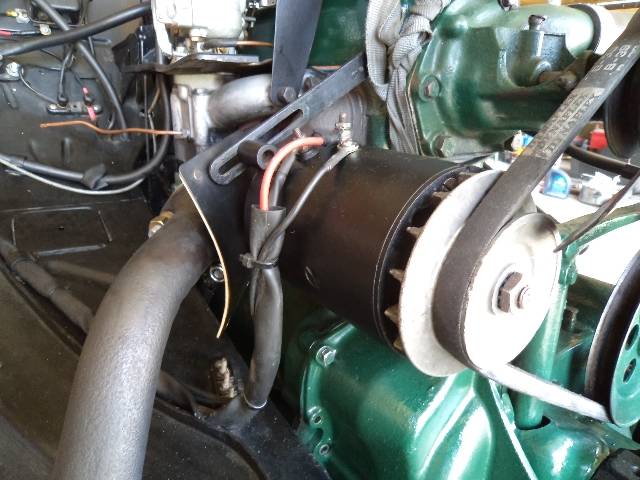

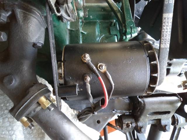

Je passe au montage de la dynamo
Elle est posée
Pose du pare chaleur

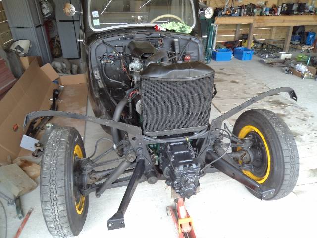

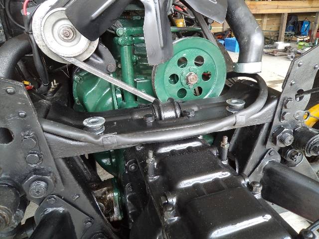

Le support radiateur et boite

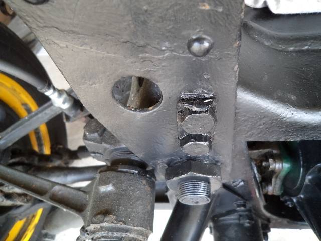

Avec ses vis

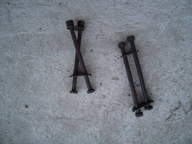

Les freins de vis

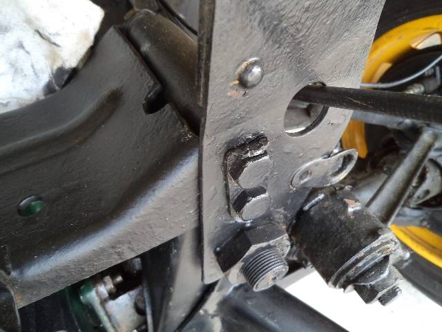

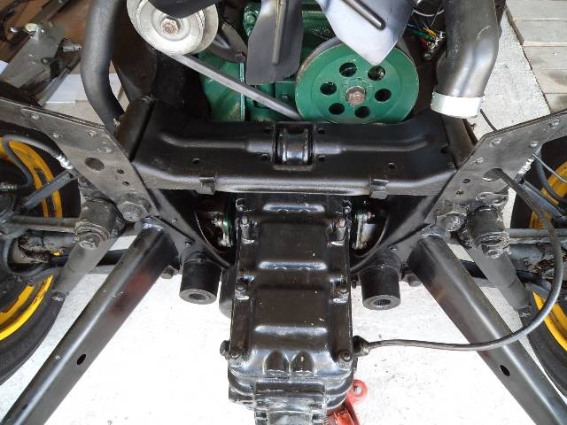

Alignement sur support boite

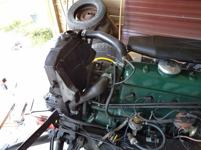

C’est monté 8)

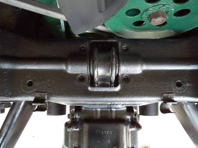

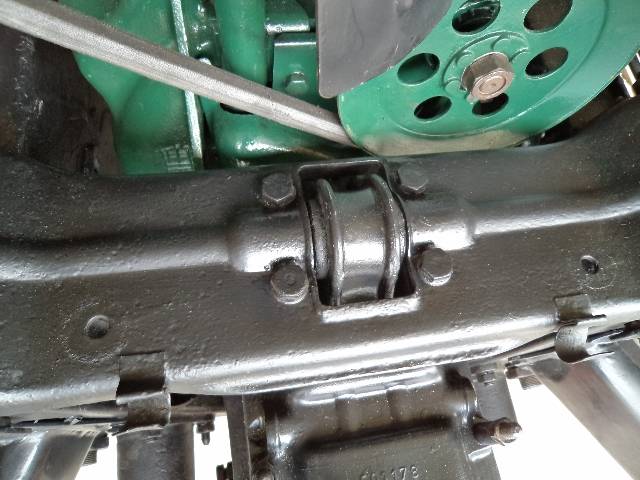

Les caoutchoucs de fixations radiateur

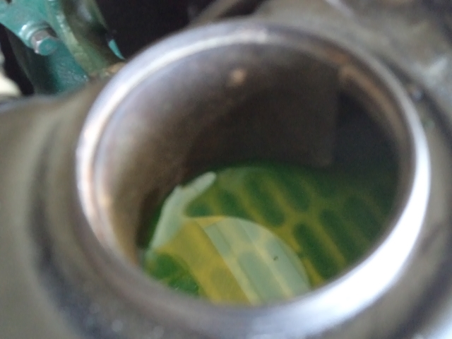

Le LDR jaune :D
Elle boit bien :roll:

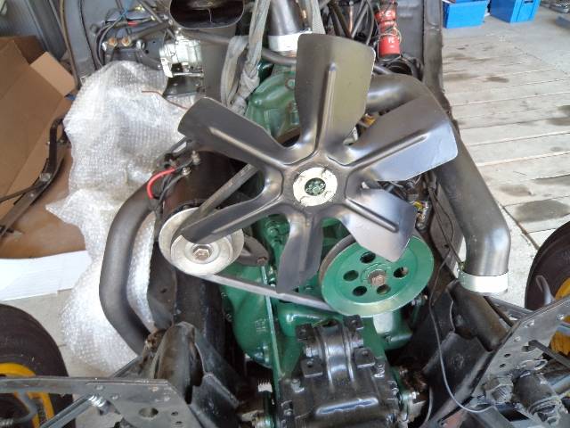

Je met le LDR jusqu’au bas de la languette :P

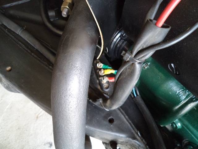

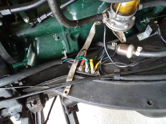

Je passe le câblage
Le bouchon du radiateur tout va bien jusque là

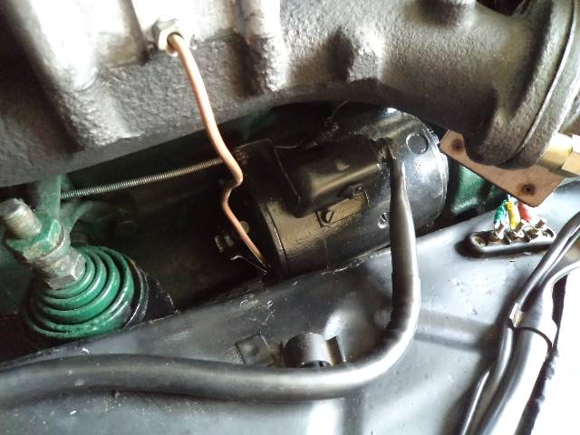

Le démarreur est câblé et le câble de la tirette est fixé
Il ne reste plus qu’à mettre le contact et la démarrer :roll:
C’EST CEQUE JE CROYAIS :oops:

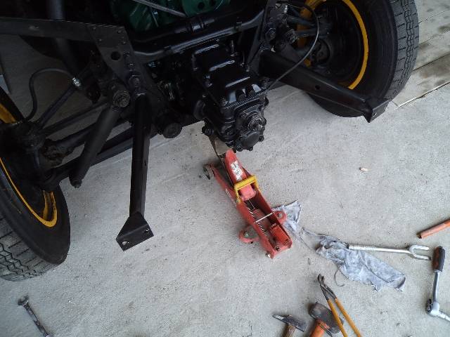

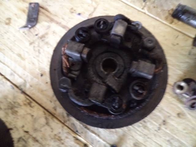

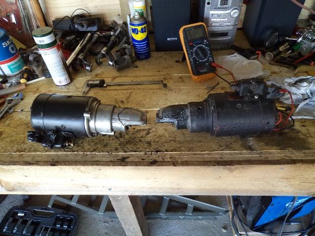

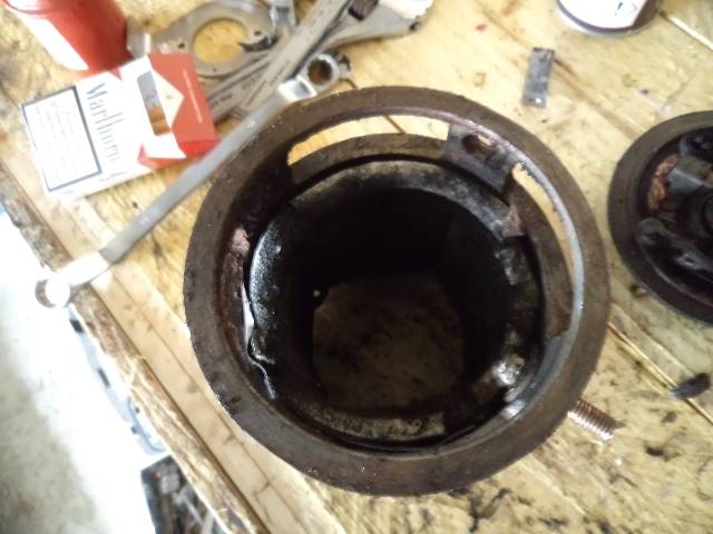

Un coup de démarreur et fumée, visiblement il est en CC, démonter oui mais la boite est fixée et pour le sortir maintenant
Pas le choix je vire les collecteurs ce sera plus simple et pour mes mains et pour faire les test…Ha les plaisirs d’une BL :x

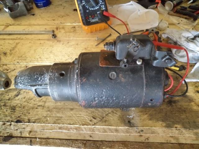

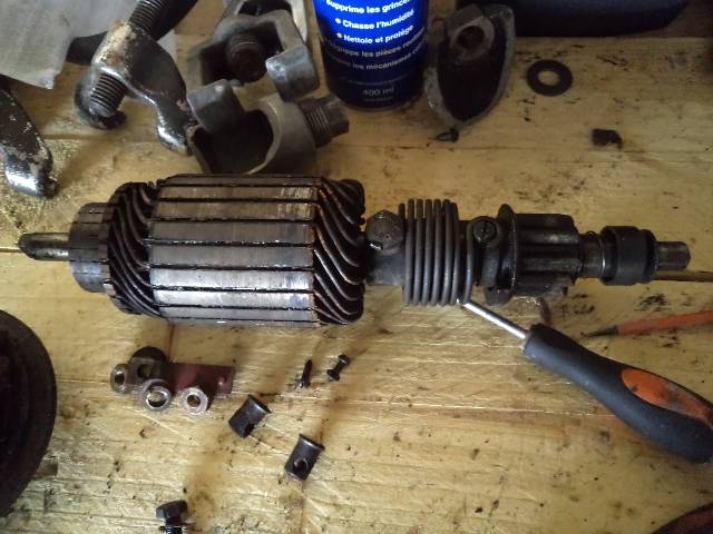

Démontage du démarreur express
Tout est sale et gras, 2 ressorts de charbons restent bloqués

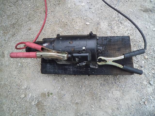

Je vais donc passer le nez sur le mien qui avait été révisé heureusement
Je le teste
En 12v sur la DS il tourne 8)
