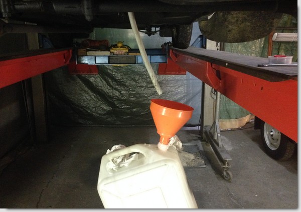

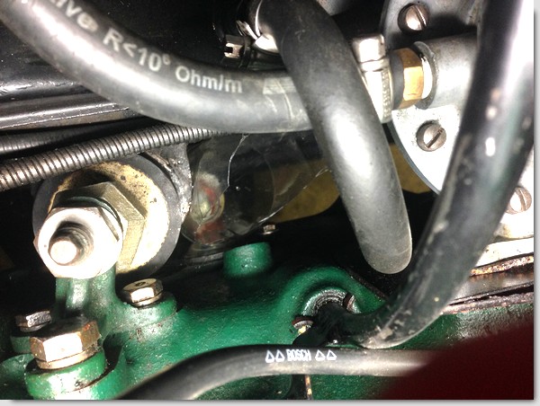

Comment vidanger le bloc d'une BL sans en mettre partout. :wink:
- D'abord il serait mieux que le bouchon de 21 n'aie pas de bavure...J'ai dû batailler avec une 22 :roll:
- Ensuite on coupe une bouteille de cet infâme jus américain juste bon pour les aigreurs d'estomac.
- On en fait un entonnoir avec une large échancrure pour pouvoir retirer le bouchon du bloc à la main.
- On le raccorde comme on peut sur un bout de gaine
- Sa dimension fait que l'ensemble tient seul dans le mini-espace entre moteur et jambonneau.
IMG_0370.JPG [ 76.22 Kio | Vu 10454 fois ]
- On envoie la sauce dans un second entonnoir muni d'un tamis...on ne sait jamais... :?
IMG_0367.JPG [ 54.2 Kio | Vu 10473 fois ]
Résultat :
- La presque totalité dans le bidon, à peine quelques gouttes à côté !
- Trois fois rien sur le tamis. Le bloc est apparemment resté propre.
... et quelques coups de lime sur ce foutu bouchon en pensant à la fois suivante. :D
Il ne reste qu'à remplir le système de bonne eau de pluie bien fraîche qui ne manque pas ces jours !
