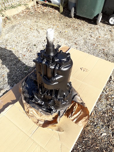

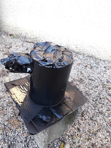

Ce matin avec le soleil, 2ième couche de noir époxy à froid. Les bombes sont au chaud car sinon ça ne prend pas avec des températures trop basses
19 01 2020_10.jpg [ 128.89 Kio | Vu 8315 fois ]

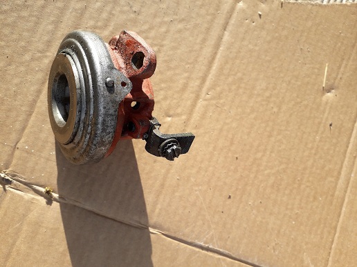

On passe à la butée : retrait des clous et dégraissage
19 01 2020_8.jpg [ 74.05 Kio | Vu 8249 fois ]

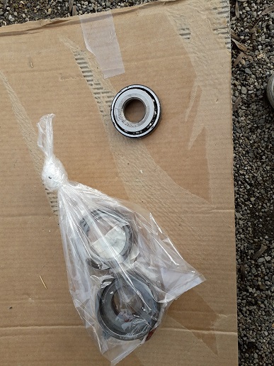

Michel, le roulement est spécifique. On le trouve à la CIR ou faut-il passer par nos fournisseurs habituels ? Les prix vont de 1 à 4 entre la Belgique et la Drôme…

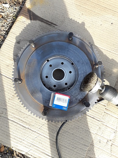

Et on passe au volant avec un décapage
19 01 2020_6.jpg [ 115.69 Kio | Vu 8298 fois ]

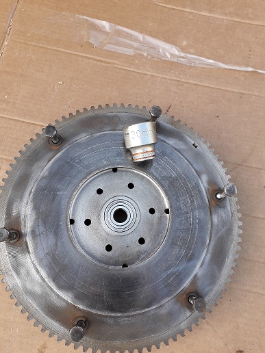

On change le roulement. Une douille de 20 fait l'affaire
19 01 2020_5.jpg [ 88.05 Kio | Vu 8308 fois ]

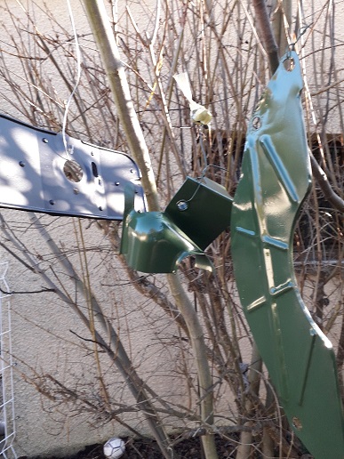

D'autres mises en peinture puis on passe au démarreur
19 01 2020_2.jpg [ 110.26 Kio | Vu 8315 fois ]

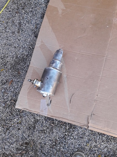

Tout est bon (je l'ai ouvert et nettoyé)
19 01 2020_3.jpg [ 104.22 Kio | Vu 8367 fois ]
Il passe en peinture et son nez dans un bain d'huile pour la douille
19 01 2020_1.jpg [ 103.52 Kio | Vu 8416 fois ]

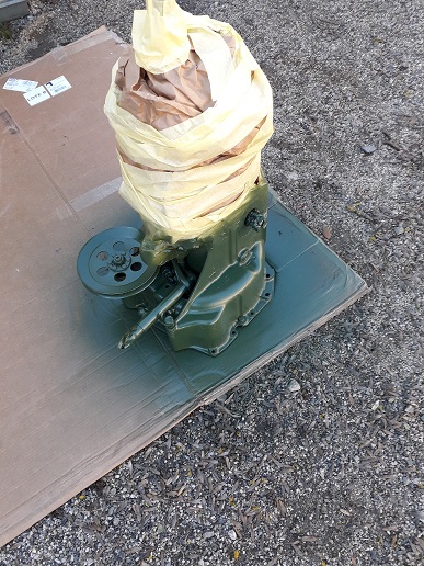

Et on passe un coup de vert sur la cloche de boite
19 01 2020_4.jpg [ 120.44 Kio | Vu 8339 fois ]
