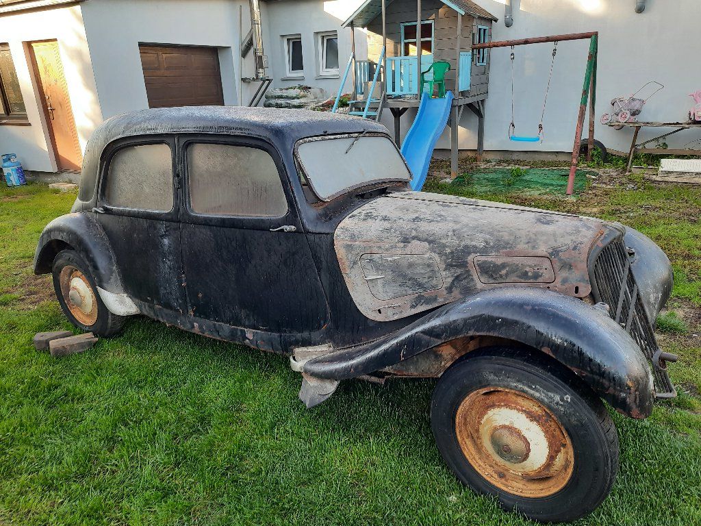

Bonjour, cette voiture a déjà la partie avant des jambonneaux renforcés, nouveaux supports de crémaillère, donc produite après le 15 novembre 39.
Le tube de chauffage apparait en novembre 38.
Une grille de sélecteur rectangulaire, on est en présence d'un modèle 39 ou plus récent.
Elle doit aussi logiquement avoir à l'Ar. des ancrages supérieurs d'amortisseurs télescopiques.

les passages de roue arrière de ma voiture sont plats, sans évidement pour l'amortisseur

Il faut nous faire une bonne photo d'un passage de roue Ar. depuis l'extérieur. C'est complètement invraisemblable qu'il n'y ait pas de dégagement pour des amortisseurs télescopiques.
De l'intérieur du coffre on voit les renforts, mais les photos ne sont pas de bonne qualité, la partie supérieure est floue.

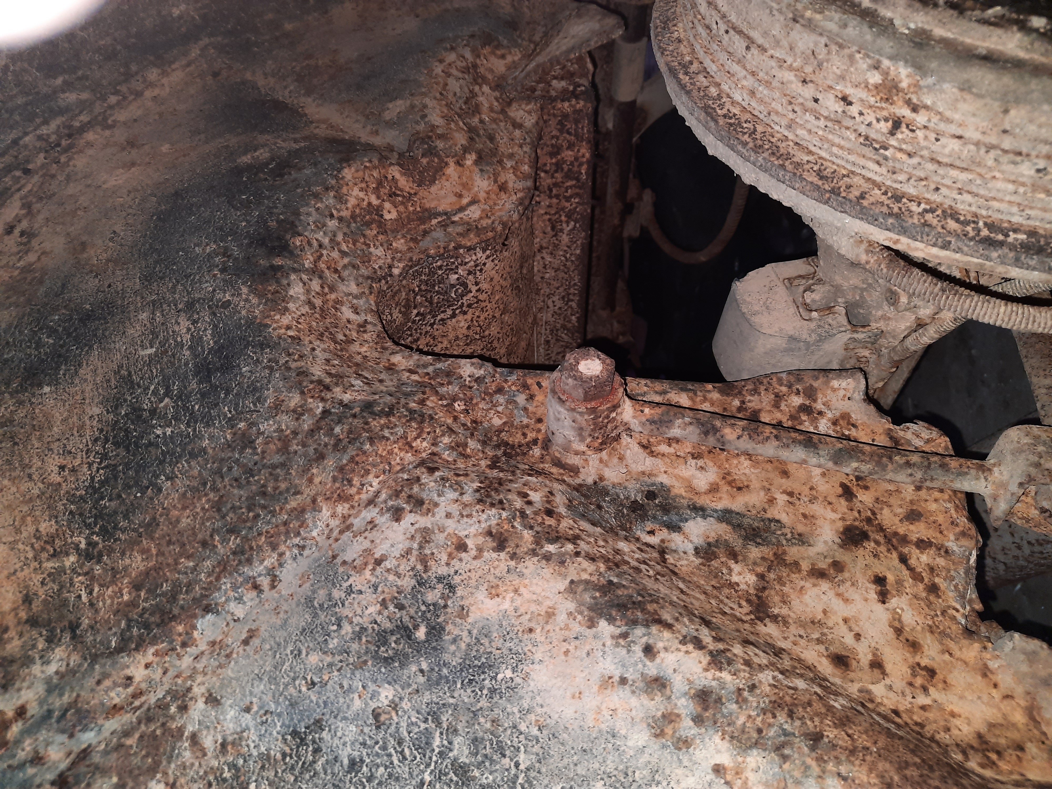

voilà à quoi ça ressemble après avoir démonté la roue.
Je ne sais pas pourquoi les photos tournent de côté pour moi.
Qu'est-ce que tu en penses?

Il y a de grosses incohérences sur cette coque, le tunnel d'essieu Ar. descend très bas, on devrait normalement apercevoir le réservoir et les sangles.
Ceci est une particularité des premières coques à malle borgne, le réservoir est cloisonné vers l'avant.
copie de FTU.jpg [ 227.02 Kio | Vu 16825 fois ]
A comparer avec celle-ci.
IMG_1679r.jpg [ 65.51 Kio | Vu 16133 fois ]
On remarque aussi un essieu Ar. à croix potencée avec butées caoutchouc, je ne sais plus à partir de quelle date il a été monté en série. En 38 les butées d'essieu sont encore sur la coque.
On voit également un support d'échappement 35-36 qui semble fixé sur l'essieu Ar. ?

Il semblerait que cette coque ai subi de grosses transformations ?

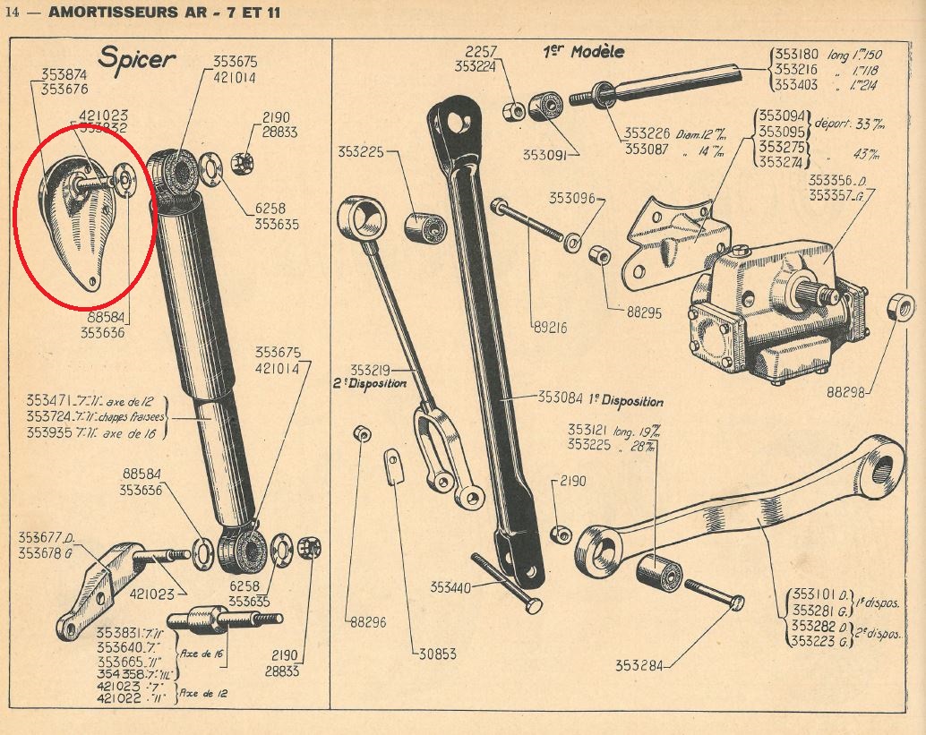

Regarde à l'intérieur des passages de roues, en haut du renfort, il devrait y avoir des restes de fixation par rivetages des ancrages supérieurs.
