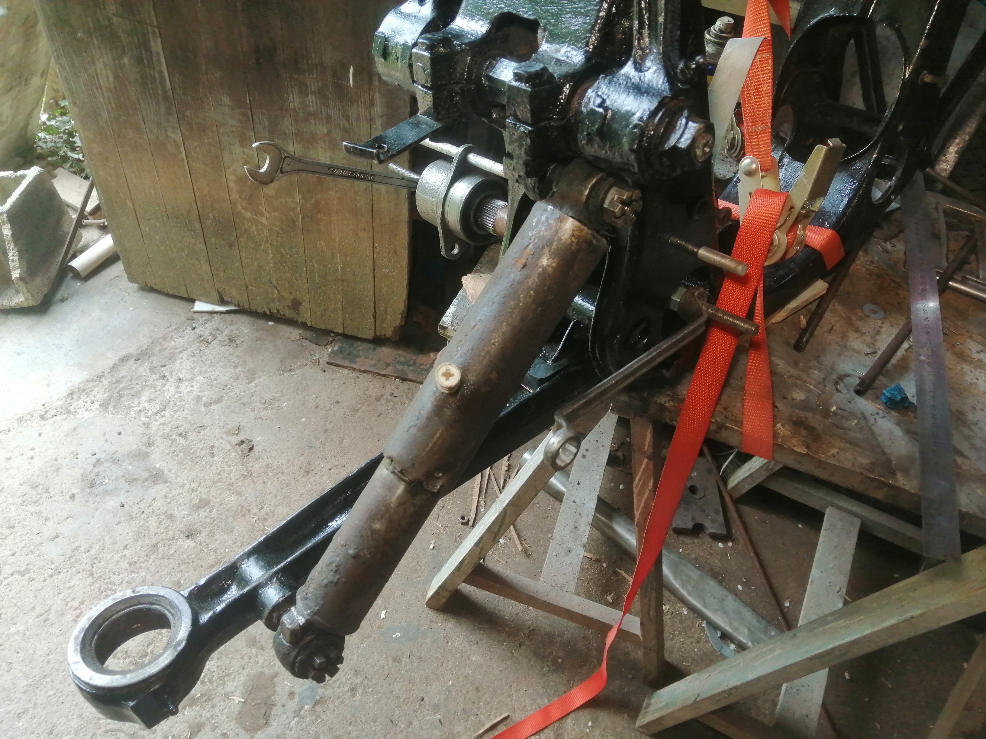

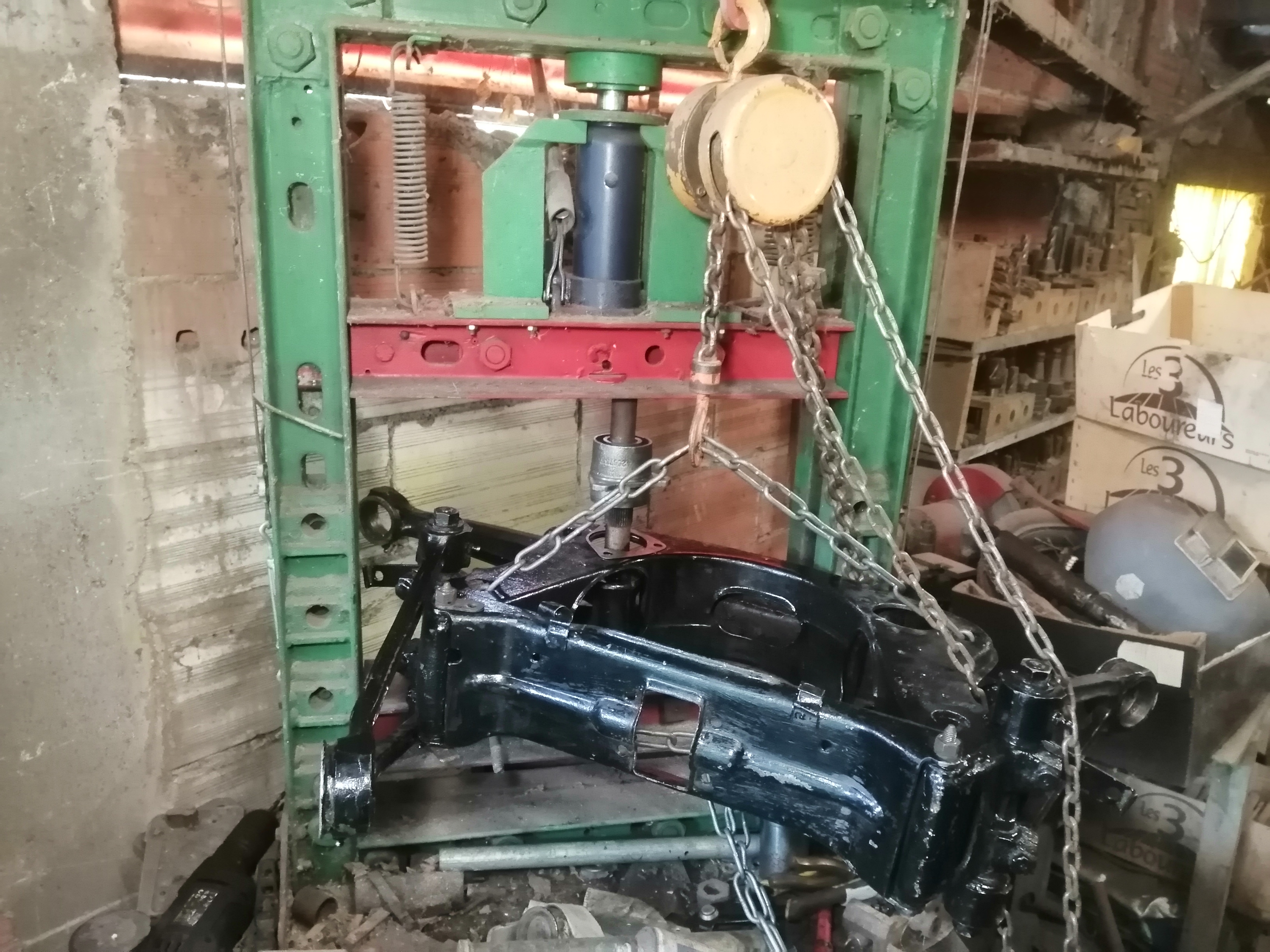

J'ai reçu les arbres cannelés d'origine et miracle, ça se monte! Avec la presse de 5T ça s'est monté facilement...sauf le dernier cm où elle a déclaré forfait. Je vais demain sur une presse plus forte pour finir de monter ces bras inférieurs puis je remonte tout le berceau.
J'ai fait le faux amortisseur avec un vrai qui est HS et que j'ai bloqué à la bonne position, indiquée dans le DR et j'ai guidé le silentbloc avec les 2 tiges de 10mm.
L'habillage de l'arrière est terminé, il manque à fixer la lunette arrière puis je pourrai remettre la banquette.
Je ne sais pas si je suis mal tombé pour les arbres cannelés refabriqués ou si c'est toujours ainsi mais dans ce cas inutile de les acheter (et c'est cher en plus...).

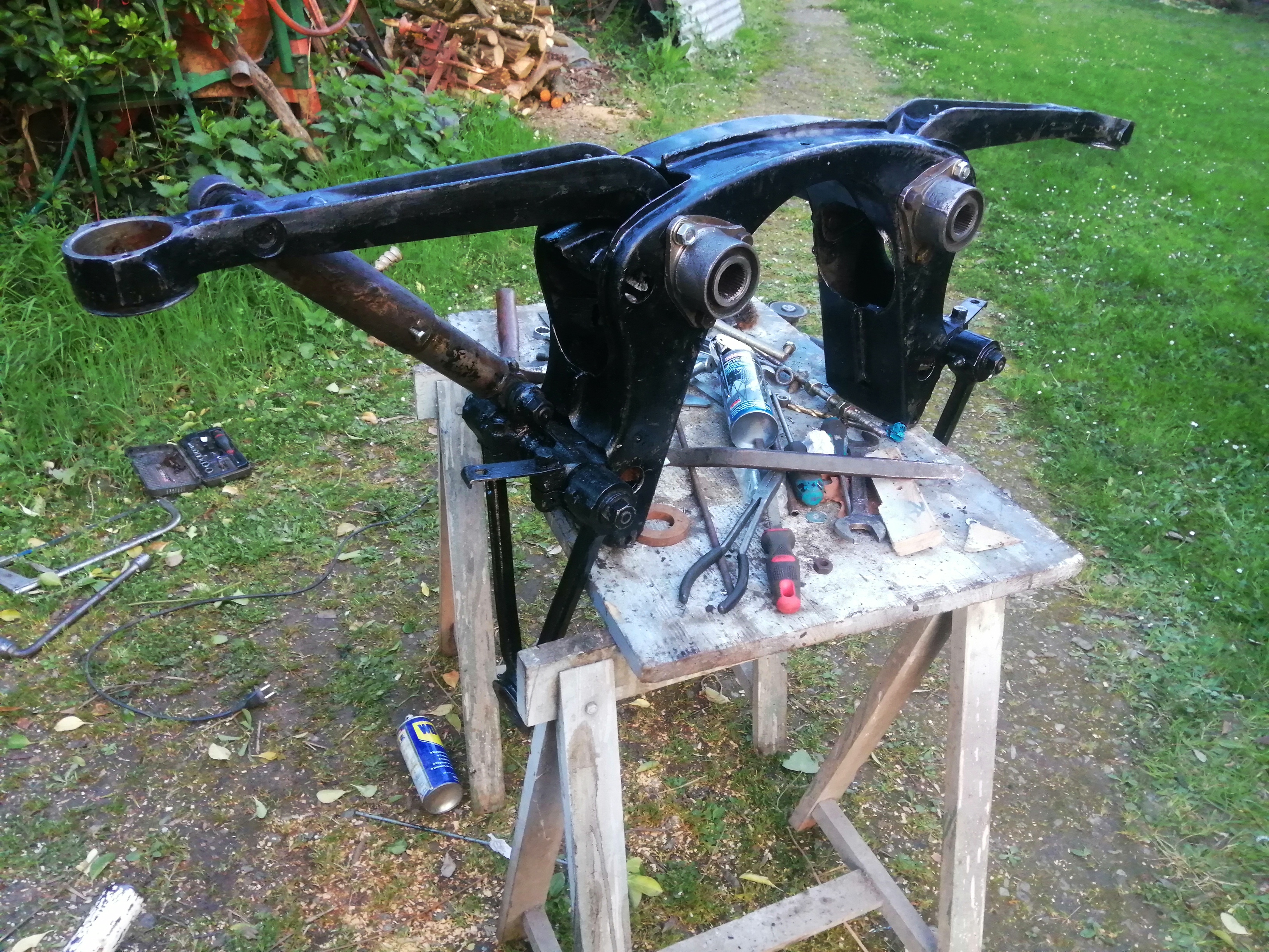

Cet aprem je me suis fait aider par un copain et on a remonté le berceau avant, OUF! Les bras inférieurs sont bien à 4mm en avant de l'axe du berceau (j'ai fait au mieux pour la précision des mesures...), il reste 33mm de cannelures pour les barres de torsion et les bras sont au bon positionnement angulaire, revérifié avec le faux amortisseur.
Les silentblocs AV sont HS aussi, ils sont là juste pour positionner le bras. J'ai un peu échelonné les dépenses...Je vais bientôt les changer.
Une question, pour les 4 écrous qui tiennent le berceau sur la caisse, les écrous longs sont-ils sur les barres du haut ou du bas?

Bonjour, les écrous longs se montent sur les broches supérieures avec les supports d'ailes.

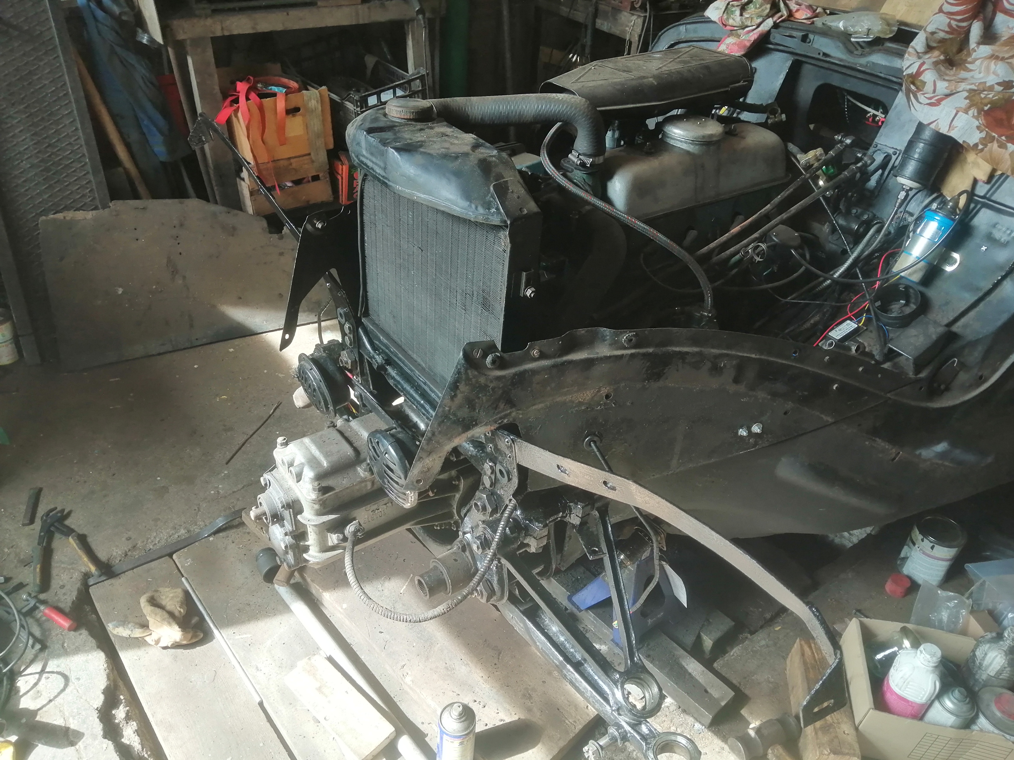

Super merci! Je les ai remontés ce matin avec le radiateur et le support de boîte de vitesses.
