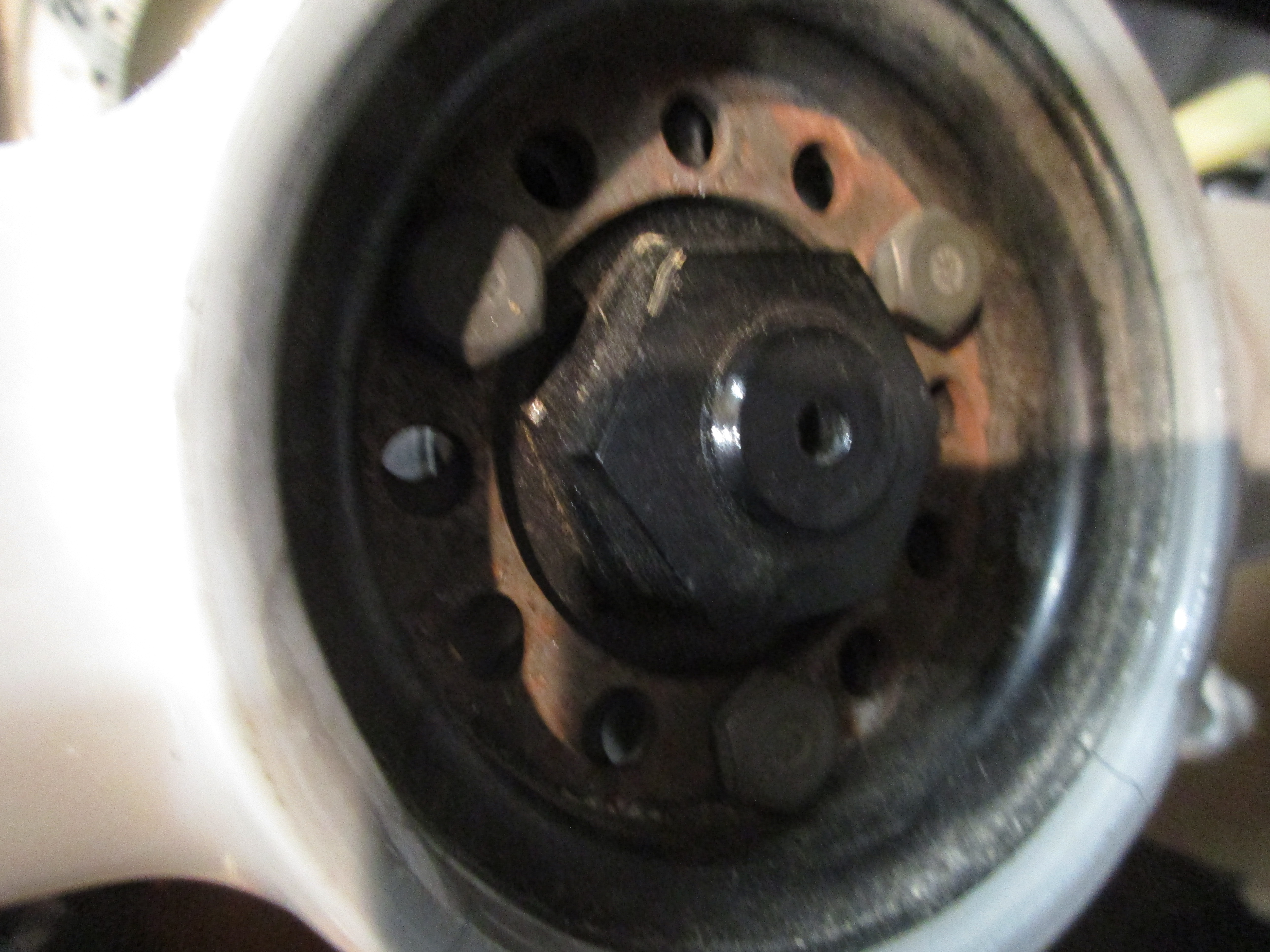

bonjour , mon volant est maintenu par trois boulons !!!c'est léger , les trous du support de colonne ne peuvent pas être aligné avec le volant que par trois , est ce normal ?
volant deux branches d'origine 1951

Oui le mien aussi

OUI
Les 2 bras, devant être horizontaux, une fois le moyeux en place, présenter le volant et mettre les 3 vis dans les trous du volant correspondant aux trous dans le moyeux. Une tolérance de 25 mm sur la circonférence extérieure du volant est admis. Dans ce cas je privilège la partie gauche qu'elle soit plus haute, ça facilite une conduite le coude sur la portière.

Exemple de fixation par 3 boulons, effectivement les trous sont décalés, sinon une autre version existe avec trois vis spécifiques qui permettent le décalage de la tête de vis du moyeu pour passer la clé.
Désolé la photo est un peu floue.
IMG_3537.JPG [ 3.91 Mio | Vu 536 fois ]
IMG_3538.JPG [ 5.03 Mio | Vu 579 fois ]

OK , merci pour vos précisions , il ne me reste plu qu'a l'aligner avec les roues , branches horizontale ....
