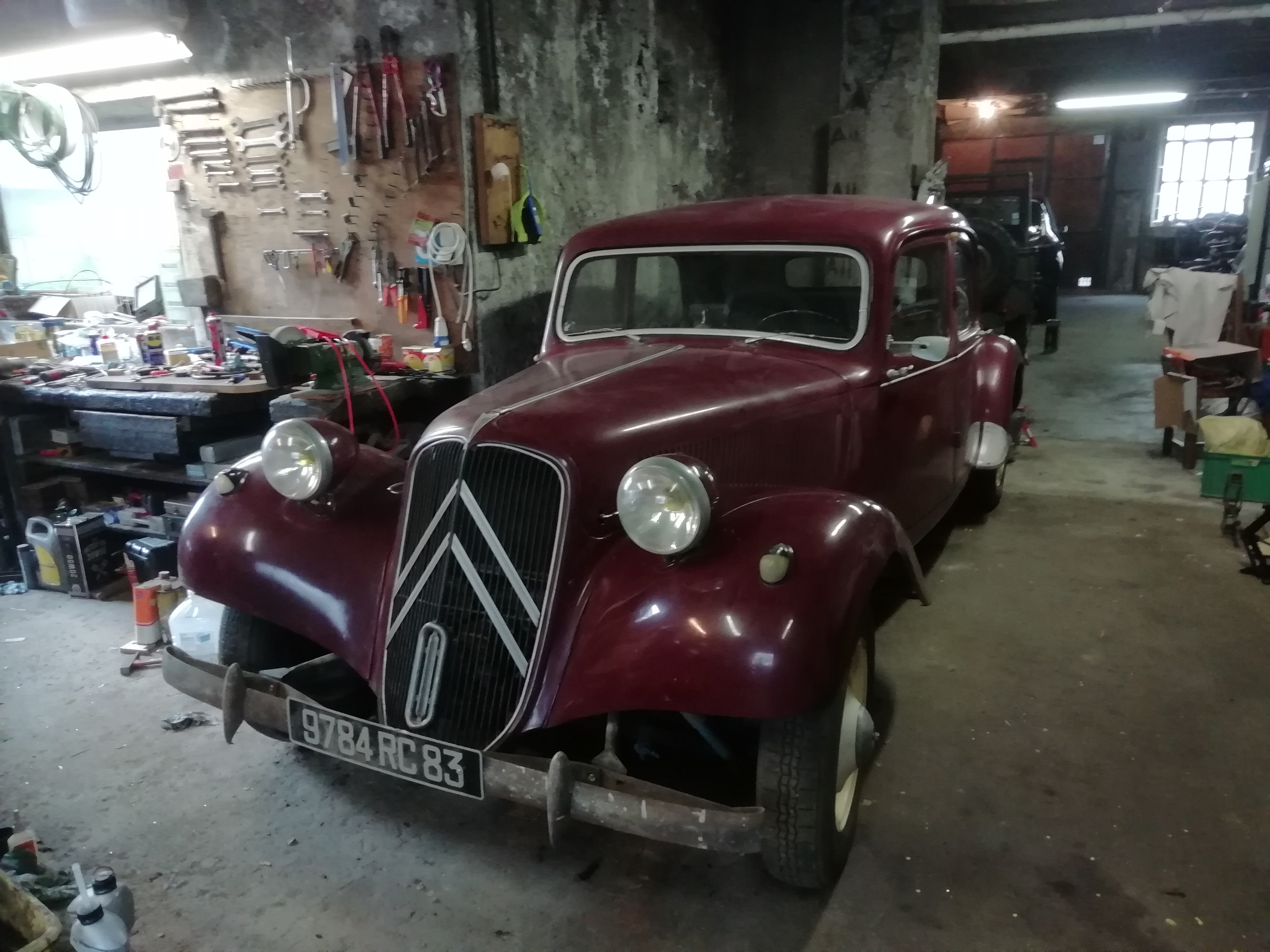

20220815_141646.jpg [ 1.73 Mio | Vu 1904 fois ]
Même couleur que la mienne. :P

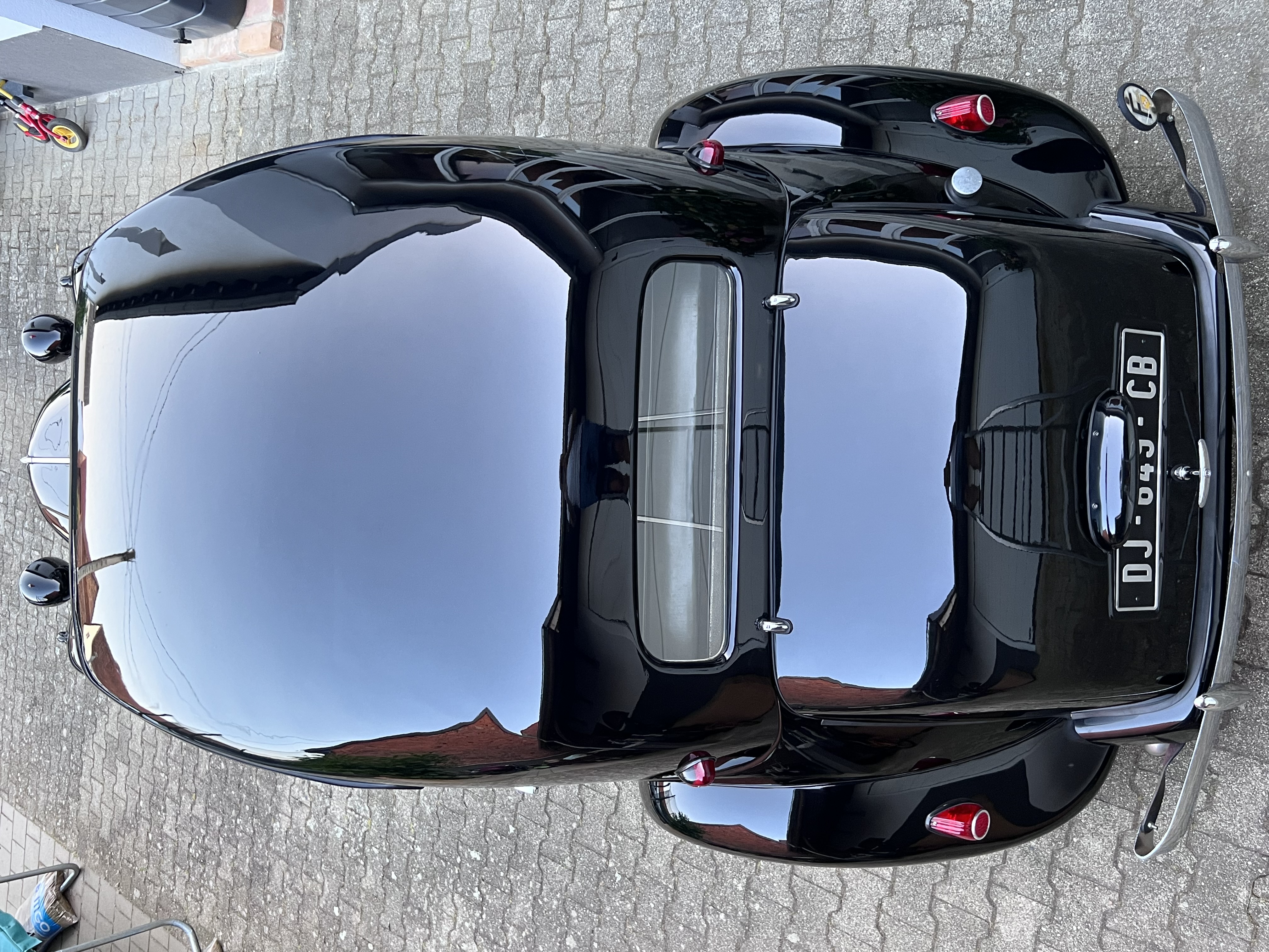

Il y a le noir et puis il y a le noir peinture cellulosique de qualité pour un noir brillant, profond avec de nombreuses heures de polissage ;-)
IMG_8351.jpeg [ 3.48 Mio | Vu 1764 fois ]

Magnifique !
Bravo, Guillaume !

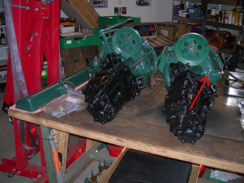

J'ai une interrogation concernant le ressort de rappel du levier d'embrayage (sur boîte).
Ça me paraissait évident au démontage mais finalement je n'arrive pas à retrouver un montage qui me paraît propre.
Sur la documentation je ne trouve que les montages probablement avant le 11D, à savoir où c'est un ressort de compression qui repousse le levier (directement sur la gaine qui mène au pédalier).
Mais dans mon cas c'est un gros ressort de traction et dans mes souvenir il était pris sur la traverse de boîte pour tirer le levier.
Si quelqu'un a une photo de ce type de montage.
Merci
Sylvain

[attachment=0]DSCN2682.jpg[/attachmentSur la boite de gauche tu peux voir ou ça se fixe.
DSCN2682.jpg [ 243.84 Kio | Vu 1792 fois ]

Super merci à toi.
J'ai bricolé une patte de fixation pour faire comme sur ton montage, ça va bien.
