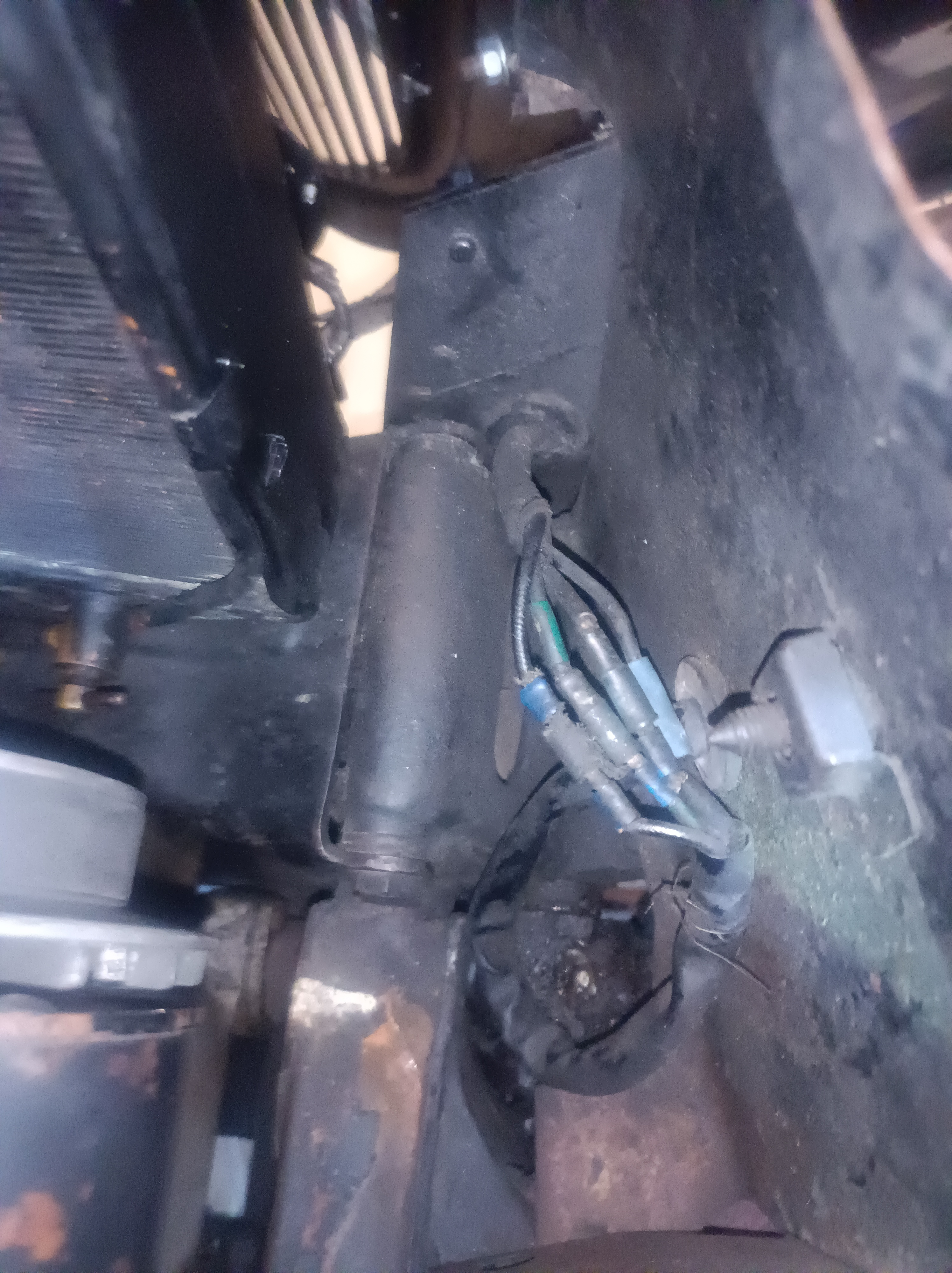

MessagePosté: Dim 16 Juin, 2024- 20:42
Inscription: Ven 28 Aoû, 2009- 18:02
Messages: 53
en pièces jointes les photos des "borniers" présents dans ma titine.
Est-ce que c'est à ce niveau que je dois procéder aux essais?
Je ne localise pas la dérivation clignotants avant vs clignotants arrière. Le clignotant arrière fonctionne (pour rappel).
