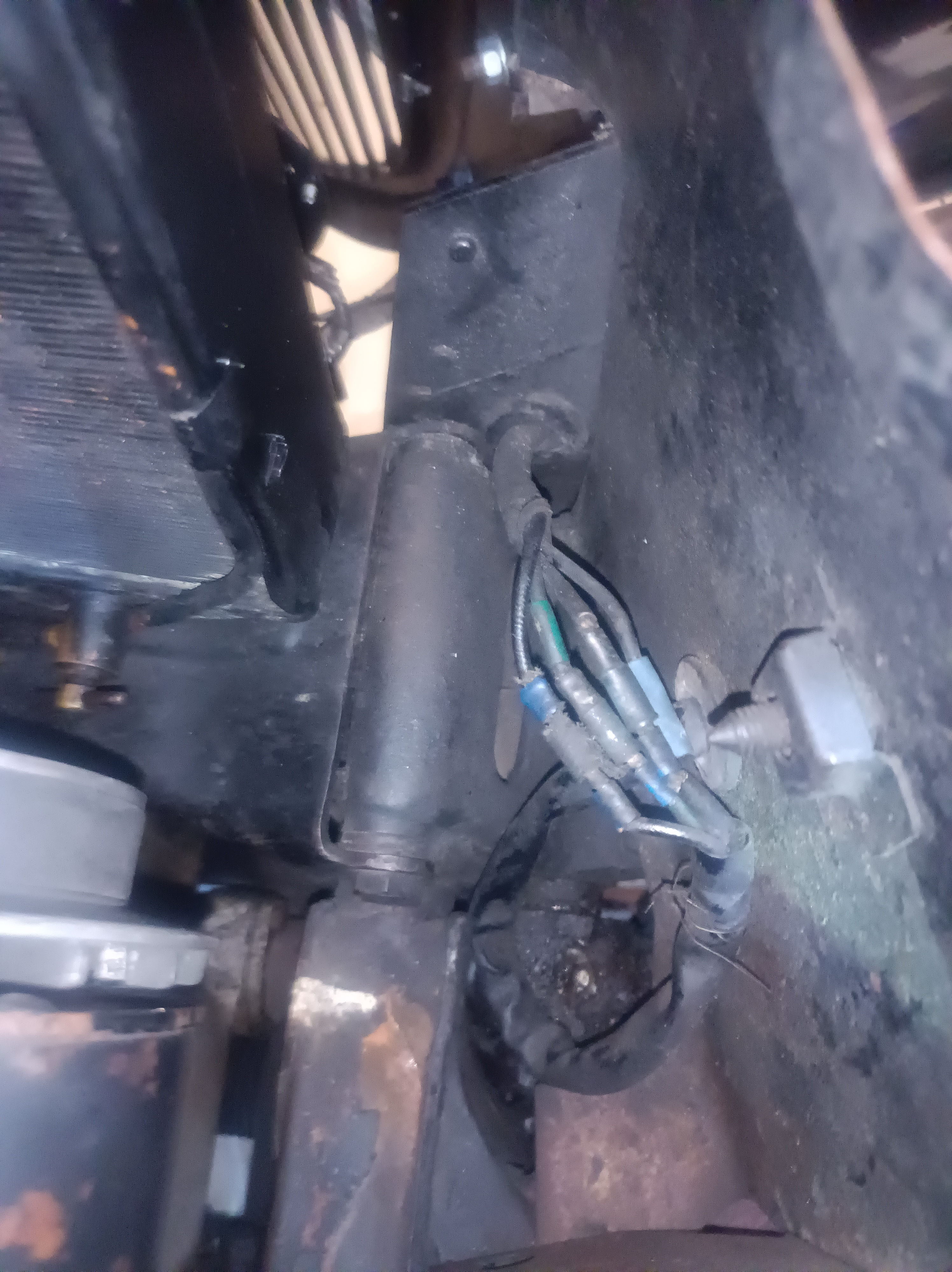

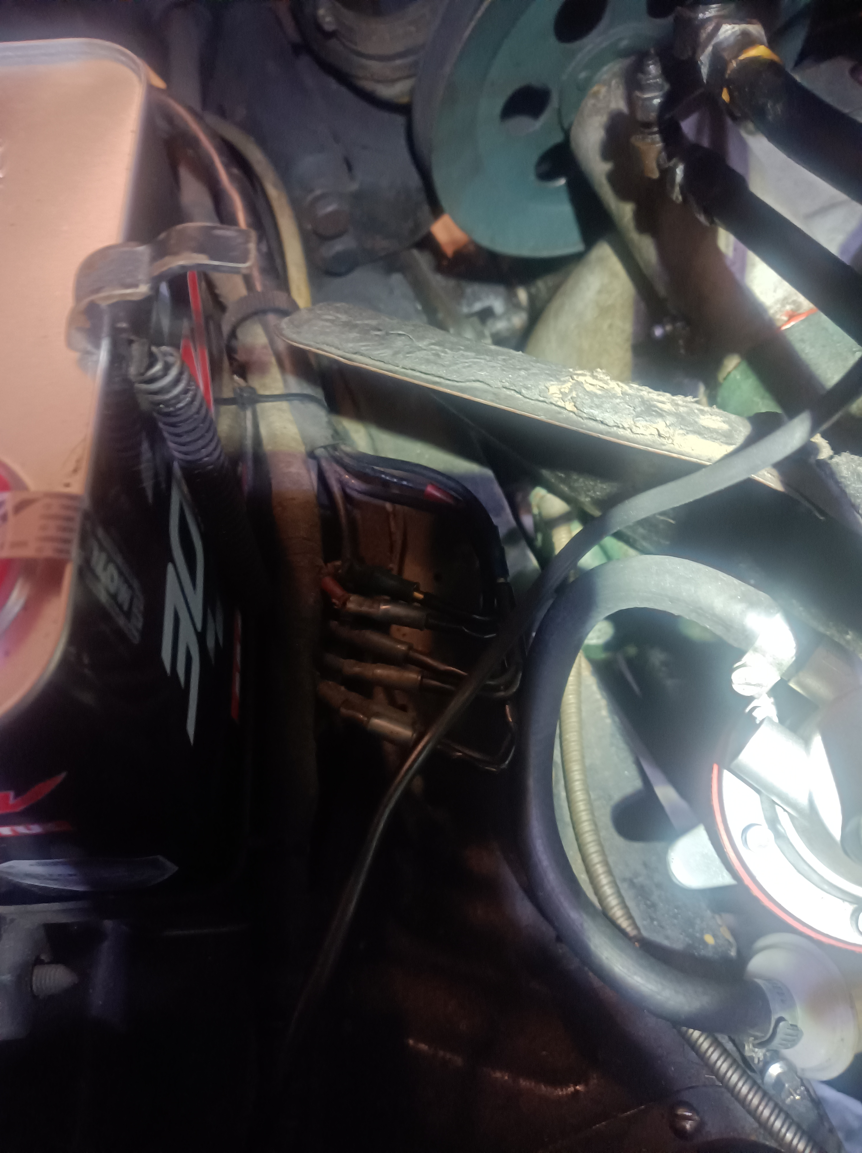

en pièces jointes les photos des "borniers" présents dans ma titine.
Est-ce que c'est à ce niveau que je dois procéder aux essais?
Je ne localise pas la dérivation clignotants avant vs clignotants arrière. Le clignotant arrière fonctionne (pour rappel).
Cordialement.

a priori pas de bornier :? donc trouves lequel concerne le cligno en testant chaque fil a son tour.
par exemple tu allumes les veilleuses et tu check avec ton tournevis electrique chaque fil pour trouver lequel correspond aux veilleuses.....etc
fleche bleue= arrivée du jus
en jaune = depart vers les accessoires

Ce n'est pas un montage d'origine il me semble

Tout a fait

Toujours là... Je n'ai aucune tension significative sur les fils mis en évidence quand je mets le clignotants gauche...
où puis je trouver la dérivation qui sépare le clignotant avant de celui arrière? Sur ce bornier? Dans l'habitacle?
 Sujet du message: Re: Tension aux bornes de centrale clignotants
MessagePosté: Mer 19 Juin, 2024- 22:02
Messages: 1214
Les connexions clignos ( et toutes les autres) sont sur la grande barrette sous le la colonne de direction sous la planche de bord. De la un fil est repiqué pour partir vers l´arriere au niveau de la barrette cote gauche de la plage arriere.
