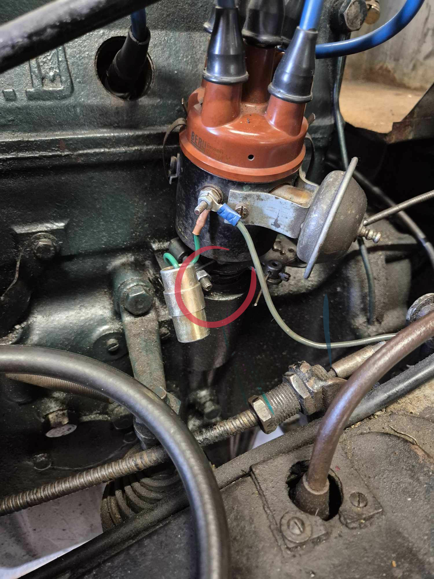

Elle démarrait très bien, je roulais un peu avec malgré son soucis de train avant.
Et depuis que je l'ai levé pour attaquer les rotules, elle ne démarre plus:
Et sans raisons particulière, mon allumeur a pas mal de jeu..
Voir photos/ vidéo
De qu'elle type d'allumeur s'agit il ?
J'ai vérifier le serrage de la vis de devant ,pas de soucis.
Par contre, j'en ai une derrière l'allumeur qui elle impossible atteindre et desserer ( le plateau du dessus bouge ) ( en bleu)
Avant d'essayer de recaller ce dernier, je dois déjà réussir a le resserré pour pouvoir le recaler.
Ou alors je fait nimporte quoi, pour rappel je suis novice
J'ai cherché des infos sur le forum et sur traction valdesarre mais pas plus d'infos pour moi
Merci a vous pour vos retour

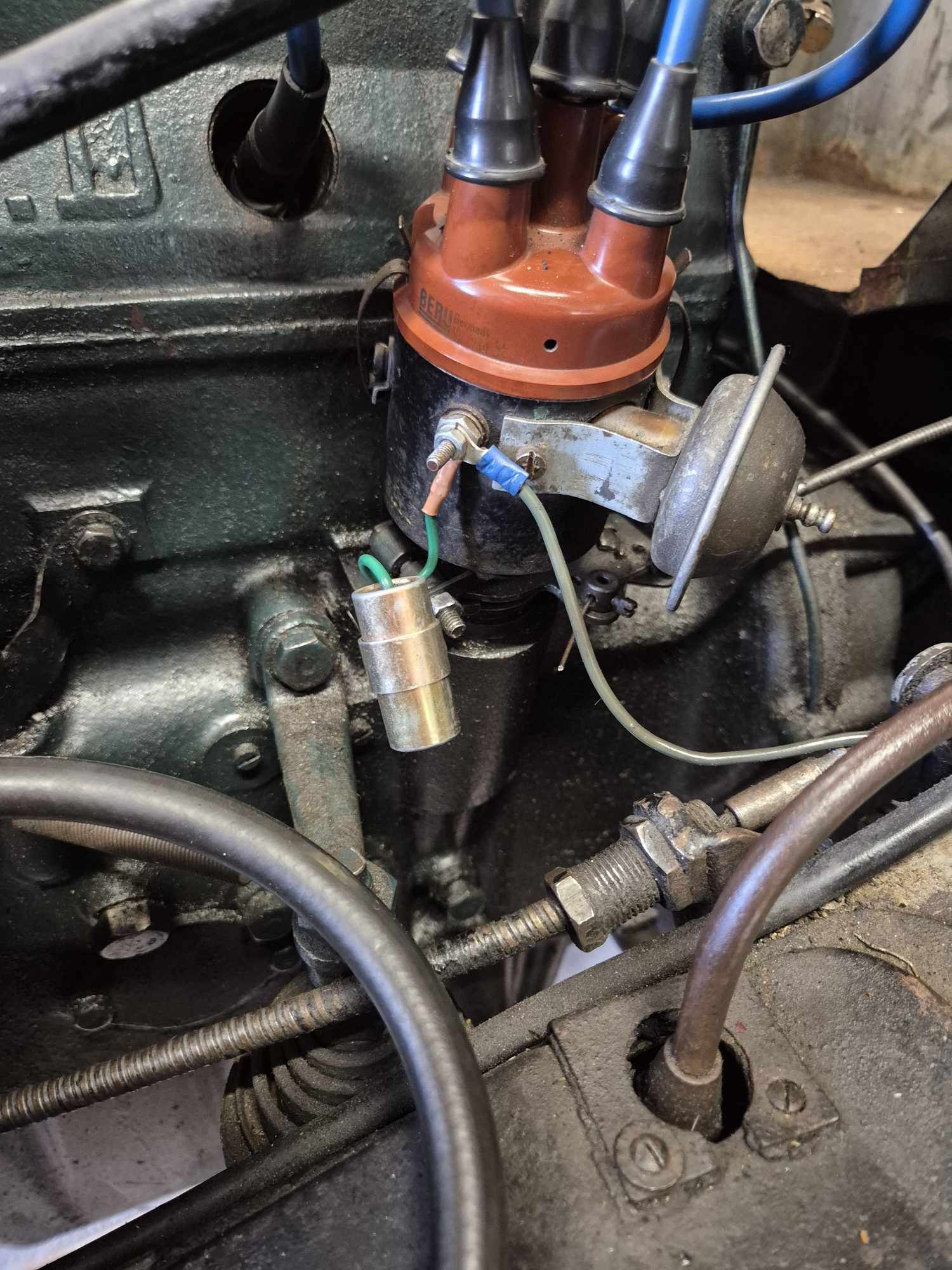

C´est cette vis qu´il fait desserrer pour caler.

Oui en effet, mais j'ai du jeu de bas en haut sur l'ensemble de l'allumeur, ainsi qu'en le tournant de gauche a droite ( en dehors du champs de l'avance)
Merci pour ton rapide retour.
J'ai desserer cette visse pour essayer d'atteindre celle de derriere, mais impossible de bouger plus.

Pour serrer la plaque base il faut deposer l´allumeur ainsi que la plaque de commande fixée au cable.c´est cette plaque base qui immobilise l´allumeur au niveau de la rainure.

Très bien . J'ai essayer de retirer l'allumeur, en enlevant la visse sur lequel est fixé le condensateur. Mais quelque chose me bloque. Je n'ai pas trouvé de Revues technique expliquant cela. Ce qui j'imagine simple quand on sait. Mais je ne veux pas former de peur d'abîmer quelques chose .

devisse la vis que je t'ai entouré au maximum et ecarte avec un tournevis la fente de cette piece, sans oublier de retirer le cable+la gaine et degager la piece de l'encoche repére.

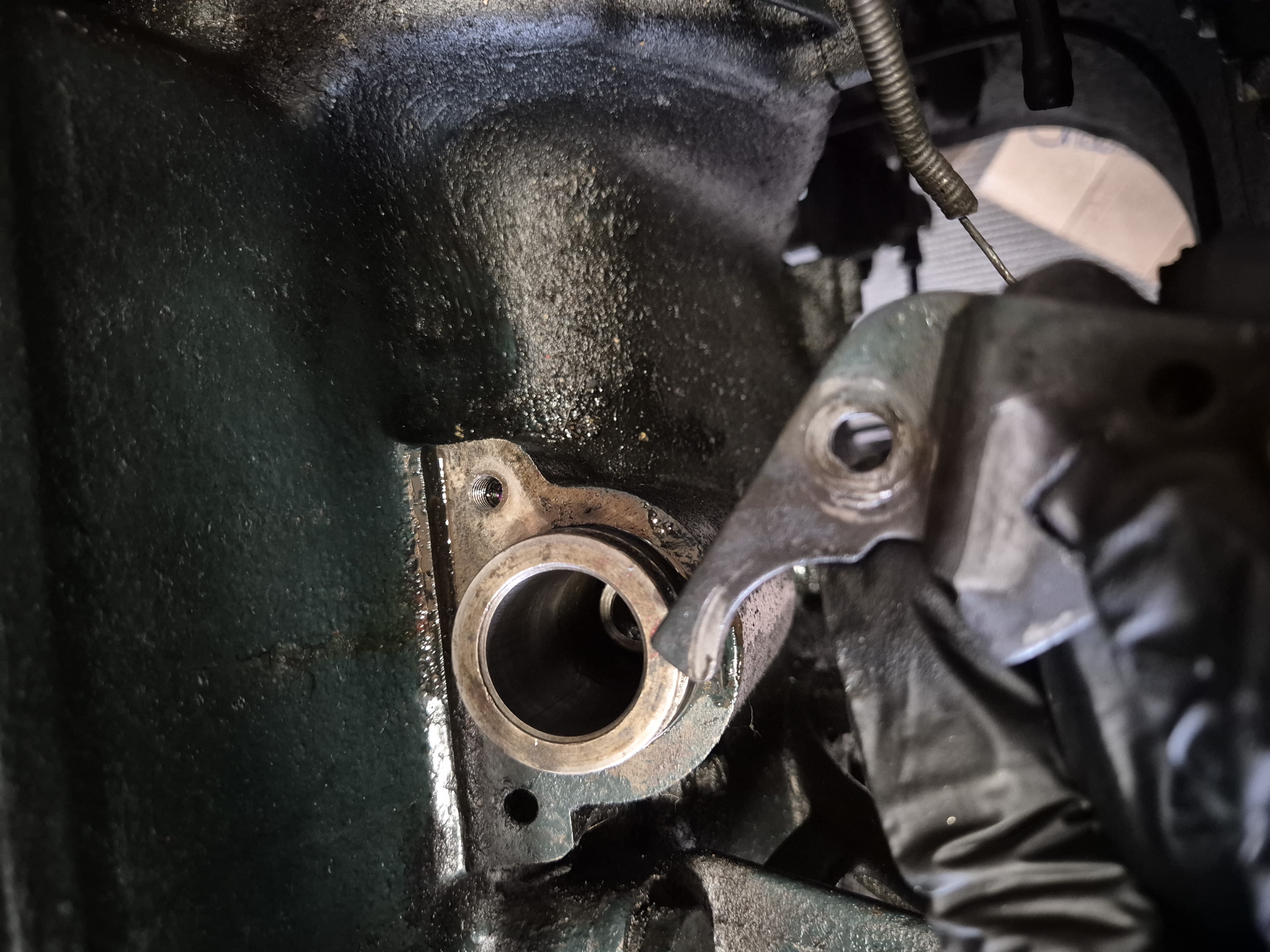

Le filetage qui maintient l'anneau qui maintient la tête d'allumer estHS .

C'est corriger et réparer. Me reste plus qu'à refaire un collage maintenant . Simple à ce qu'il paraît mais ça sera une première pour moi. Mon papy a marqué à la craie sur la tête de delco mais quoi ça correspond ?

la numerotation des cylindres est inversée donc en tenir compte pour le bon PMH
