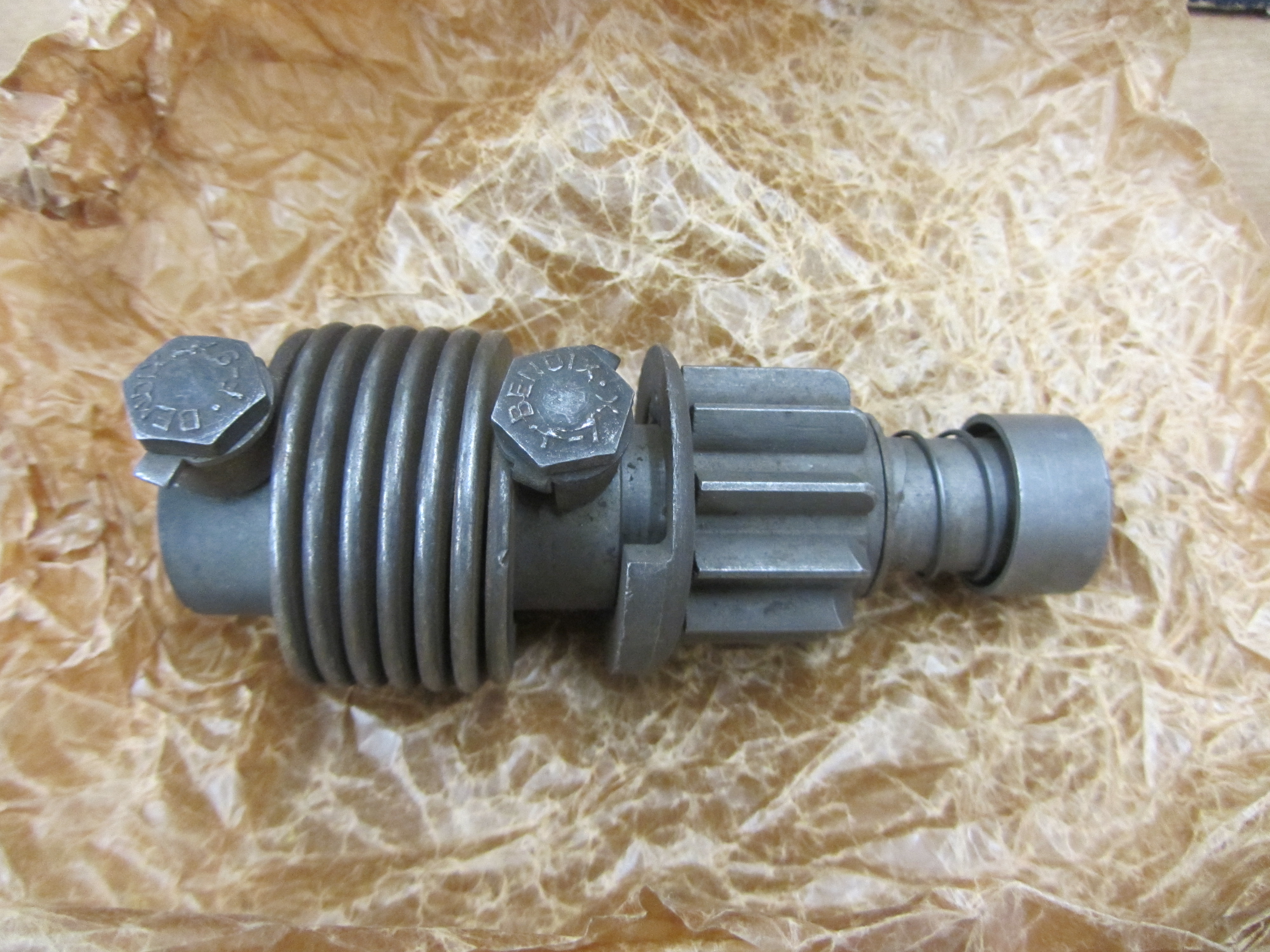

Bonsoir, avec un peu de chance on trouve même du neuf d'origine.
IMG_1456.JPG [ 1.98 Mio | Vu 5161 fois ]
IMG_1125.JPG [ 2.67 Mio | Vu 5116 fois ]
