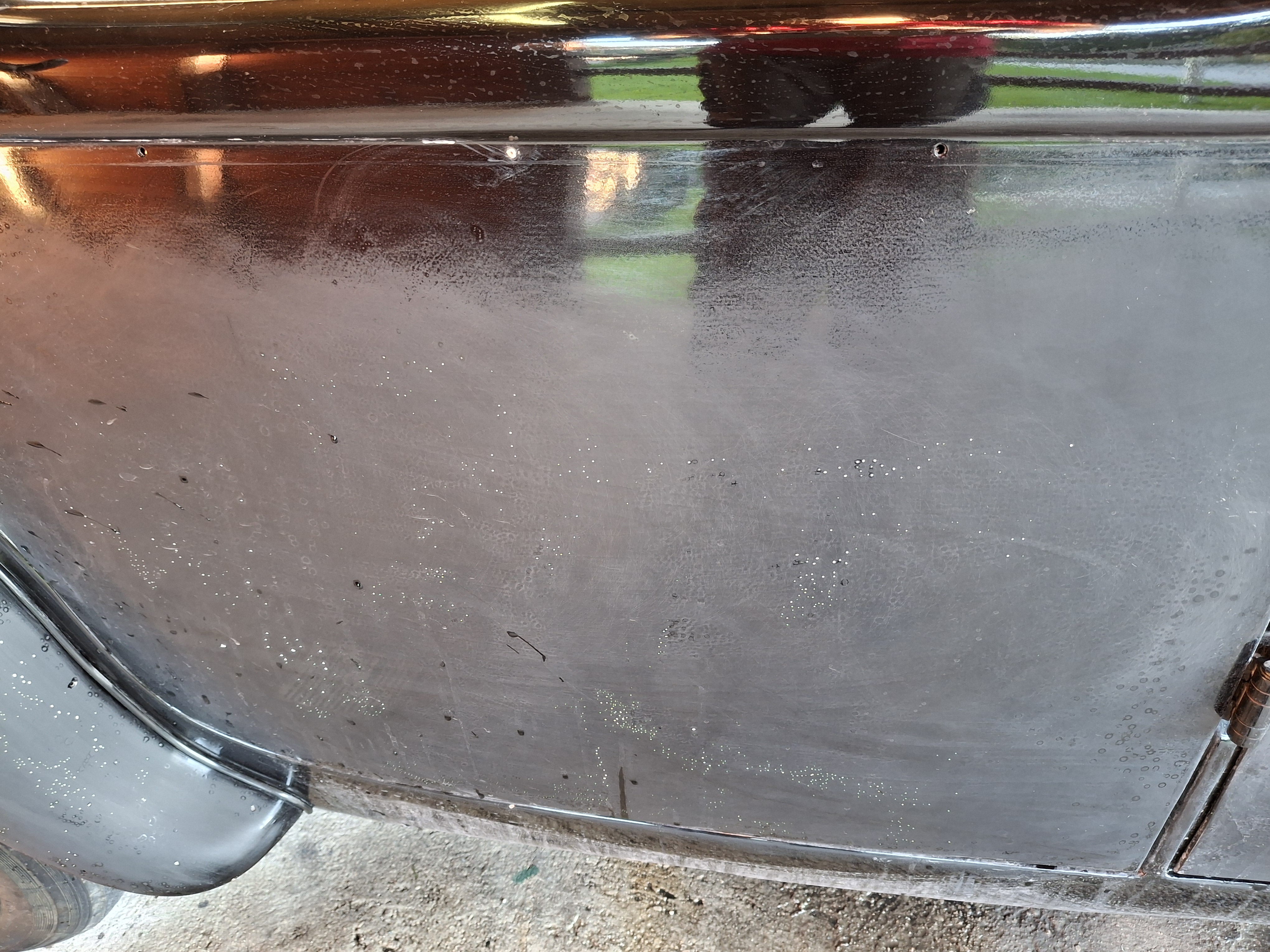

J'ai cependant décidé de prendre un risque et de poncer tout le côté droit de la voiture, là où se trouvaient les bulles.
Comme elles étaient vraiment tenaces quelque part, j'aurais dû d'abord poncer avec du grain 600. Peut-être que du 800 aurait été mieux, mais je n'en avais pas.
Si vous poncez avec du grain 600, Dieu vous garde d'appuyer. Glissez simplement doucement sur la surface, avec beaucoup d'eau.
Sur la photo, vous pouvez voir le type de rayures que cela crée, si vous poncez légèrement.
Ensuite, les papiers de verre sont utilisés dans l'ordre, comme je l'ai déjà décrit. Poncez à nouveau avec beaucoup d'eau. Avec chaque papier de verre, poncez jusqu'à ce qu'il glisse doucement, sans se coincer.
Voici à quoi ressemble le capot maintenant. Il reste de fines rayures, qui disparaîtront avec le polissage.
